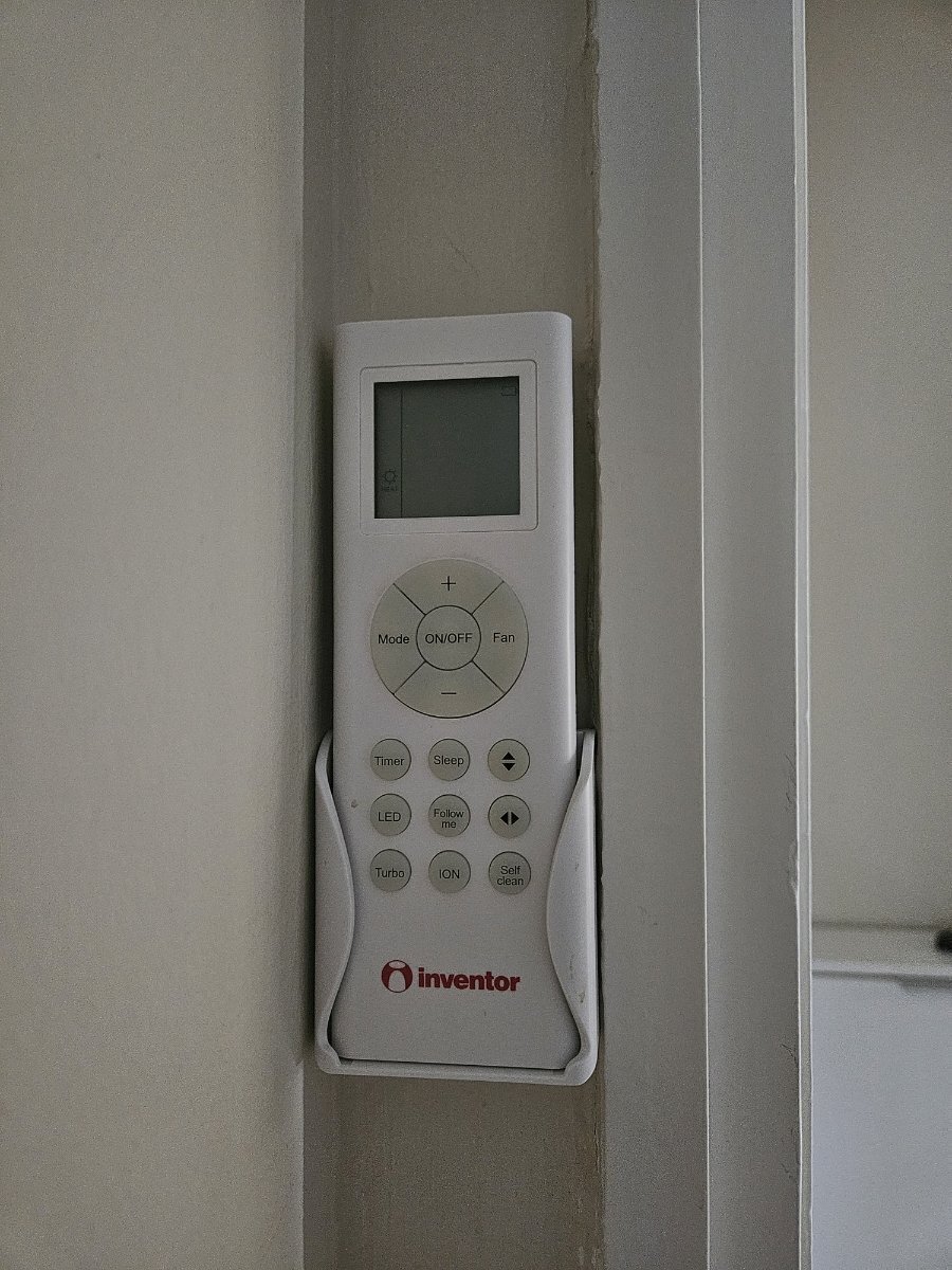

Ωραίο το διάγραμμα που παραθέτεις. Βλέπω ότι ούτε το δικό σου μπαίνει στον κόπο να ρίξει τα watts κάτω από τα 670  στην πρώτη καμπύλη, ακόμα και μετά από μία ώρα περίπου. Επίσης έχεις βάλει το χειριστήριο 5 μέτρα μακριά από την μονάδα, οπότε εκεί ίσως και να μην γίνονται αισθητές έντονες αυξομοιώσεις. Αλλά τι γίνεται 2-3 μέτρα γύρω από την μονάδα; Αυτός ο χώρος δεν χρησιμοποιείται; Μιλάμε για ζωτικό χώρο ενός δωματίου, στον οποίον εικάζω ότι θα υπάρχουν έντονες αυξομοιώσεις. Εγώ ας πούμε σε ένα άλλο δωμάτιο που έχω ένα Inventor με κάπως καλύτερη συμπεριφορά (το Premium) δεν γίνεται να βάλω το κρεβάτι του παιδιού μου πιο μακριά από τα 3 μέτρα. Ούτε μπορώ να πω και στους ασθενείς του ιατρείου μου να αποφεύγουν συγκεκριμένες θέσεις, επειδή το κλιματιστικό μπορεί να έχει κέφια και να πάει την θερμοκρασία στους 30 βαθμούς. Εκτός αυτού, τέτοιες διακυμάνσεις είναι δυνητικά επιβλαβείς και γι' αυτόν τον λόγο θα σουτάρω οπωσδήποτε το καλοκαίρι και το Inventor 3-ετίας που έχω στο παιδικό δωμάτιο, γιατί τότε έχω εκτός των άλλων και έντονες διακυμάνσεις στην υγρασία (τον χειμώνα δουλεύει καλοριφέρ).
Θα είχα περιέργεια να δω αν και το δικό σου χειριστήριο έχει την ίδια συμπεριφορά με την δική μου, αν το έβαζες σε ένα σημείο με μεγαλύτερες διακυμάνσεις. Θα ανταποκρινόταν σε πιο απότομες και έντονες αυξομοιώσεις δίνοντας ακριβείς μετρήσεις; Το δικό μου χειριστήριο είναι ακριβώς σαν αυτό:

Όχι, δεν το έχω στα 5μ το τηλεκοντρόλ, το θερμόμετρο χώρου είναι στα 5μ (ένα xiaomi BT, το κλασικό τετράγωνο). Το τηλεκοντρόλ το έχω 2μ από το κλιματιστικό σχεδόν πάνω στη ροή του αέρα .
Εμένα το τηλεκοντρόλ είναι έτσι
Spoiler
ΥΓ Στο φωτό σου είναι στη θήκη του και δεν χρησιμοποιείται έτσι; Το θέλουμε αφημένο να σημαδεύει την εσωτερική όταν παίζεις με follow me.

Γύρνα το κοντρόλ αλλιώς ώστε ο αισθητήρας θερμοκρασίας να είναι έξω και όχι κολλητά στο τοίχο
1 ώρα πριν, liakjim είπε
Ναι, δεν είναι το ίδιο τηλεκοντρόλ, αλλά πρόκειται για το ίδιο μοντέλο. Το άλλο το έχω πειραματικά, όπως είπα, στην ροή του αέρα στοχεύοντας το κλιματιστικό και ακριβώς δίπλα ένα Broadlink Hub που έχει ενσωματωμένο στο καλώδιο τροφοδοσίας θερμόμετρο, για να δω πώς συμπεριφέρεται στις έντονες διακυμάνσεις.

Θα ήμουν περίεργος να δω αν το θερμόμετρο xiaomi δίνει τις ίδιες τιμές με το τηλεχειριστήριο αν τα βάλεις δίπλα δίπλα στα δύο μέτρα.
Επίσης φαίνεται πως τα δύο δικά μου (Supreme και Premium) είναι πιο νέα μοντέλα. Το Supreme έχει και άλλη εφαρμογή που είναι tuya based, όπως συζητάγαμε χθες. Το δικό σου έχει πάνω κάτω τα ίδια κουμπιά με αυτό, που είναι από παλιότερο μοντέλο (Omnia plus).20241220_161254.jpg.a736d09eb1b7968ad77554e9b5665216.jpg
