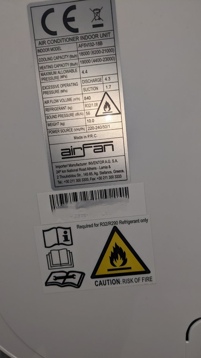

Για φθηνή λύση σε 9αρι , η γνώμη (αν τα ξέρετε) για τα airfan (φασον του Σκλαβενίτη). Εισάγονται από Inventor
Από τα τεχνικά στοιχεία με ποιο από τα "επώνυμα" invertor ταυτίζεται; Δεν ξέρω αν έχουν WiFi αυτά, δεν με νοιάζει όμως για τον λόγο που τα θέλω. Με ενδιαφέρει το 9αρι, 300 ευρώ.

3 ώρες πριν, viman είπε
στα χαρτιά καλό φαίνεται ,  edit : μάλλον εμπίπτει στην κατηγορία "ρημάδι" και όχι καλού 😛

6 ώρες πριν, viman είπε
Σχεδόν σίγουρο ότι πρόκειται για το Inventor Premium. Έχει τα ίδια SEER και SCOP και ετήσιες καταναλώσεις. Δες και εδώ: https://megagora.gr/product/inventor-premium-pr1vi32-09wf-pr1vo32-09-κλιματιστικό-inverter-9000-btu-a-a-με-ιονιστή/?ref=bestprice.gr&__bpgid=MW9BVVN6SzVHcH4sMnVDUEk2fDB5MVM=
Το έχω και μπορώ να σου πω ότι δεν κατεβαίνει στην θέρμανση κάτω από 300 watt. Στην ψύξη, όταν τη νύχτα οι θερμοκρασίες είναι κοντά στους 27 - 28 βαθμούς, να υπολογίζεις ότι η εσωτερική υγρασία θα ανεβοκατεβαίνει μεταξύ 65% όταν κάνει off και 35% όταν δουλεύει ο συμπιεστής με ζητούμενη 25 βαθμούς. Στο Follow me δουλεύει σχετικά πολιτισμένα. Αρκετός θόρυβος από τα πλαστικά.

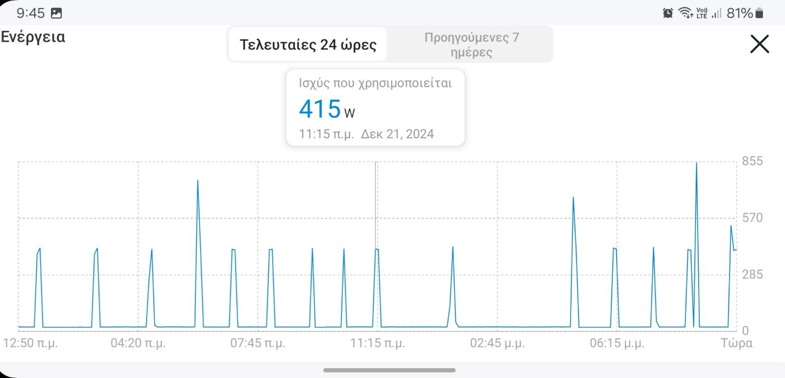

6 ώρες πριν, liakjim είπε
Αν το χειριστήριο δείχνει 22-23 πριν κλείσει με ζήτηση 20, τότε είναι σαν το δικό μου.
Update με δειγματοληπτικά screenshots έπειτα από 24 ώρες συνεχούς λειτουργίας στο follow me με ζητούμενη 21 βαθμούς.

Βγάζουμε κάποια συμπεράσματα; Δεν κατεβαίνει με τίποτε κάτω από 400 watt.
Edit: Το θερμόμετρο της Broadlink εμφανίζει την μέση ωριαία θερμοκρασία. Οι απότομες αυξήσεις της θερμοκρασίας που φαίνονται στις 17:00 και 20:00 συμπίπτουν με κύκλους on-off στους οποίους το μηχάνημα λειτούργησε με μέγιστη ισχύ στα 670 και 850 watts αντίστοιχα.

2 λεπτά πριν, Pan_K είπε
Βγάζουμε κάποια συμπεράσματα; Δεν κατεβαίνει με τίποτε κάτω από 400 watt (415 για την ακρίβεια).
Ζουμάρει σε ένα από τα on πχ εκεί που δείχνεις ;
2 λεπτά πριν, liakjim είπε
Αν ζουμάρω δείχνει διάρκεια του on-off γύρω στα 15 λεπτάScreenshot_20241221_221738_Tapo.jpg.608f0ec7d6034fb7f27c69de2ce71f5e.jpg
