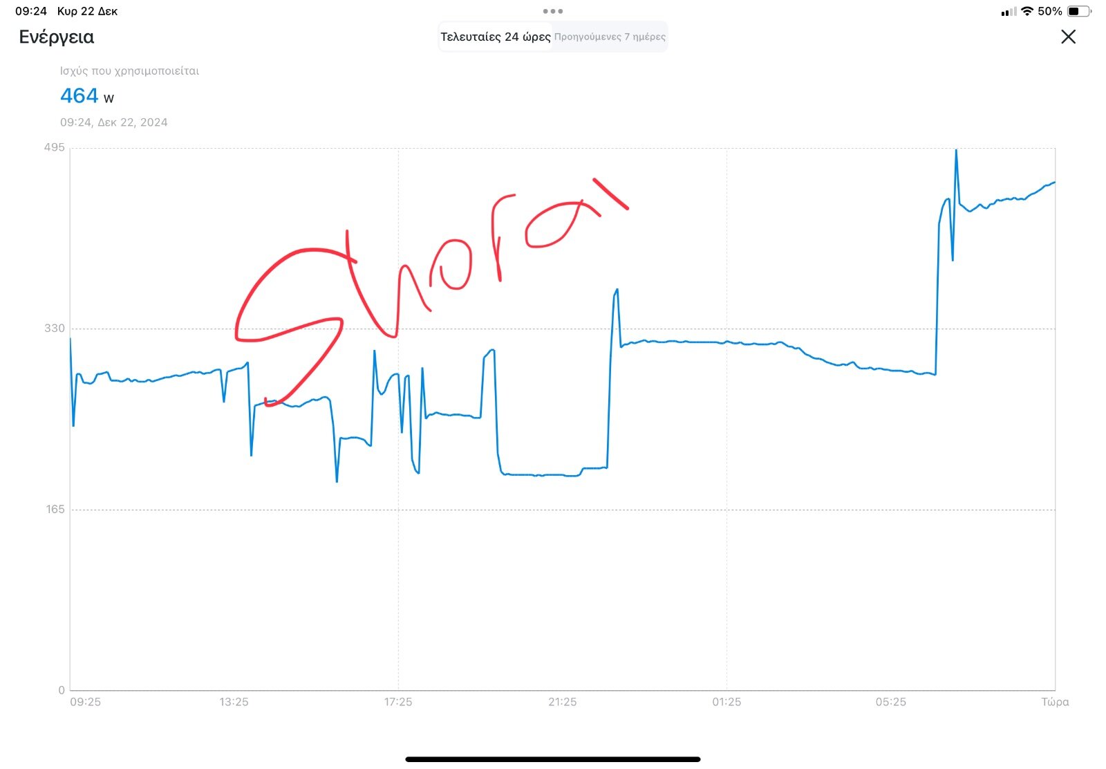

Αν ζουμάρω δείχνει διάρκεια του on-off γύρω στα 15 λεπτά
Εις αναμονή του homeassistant για σιγουριά.

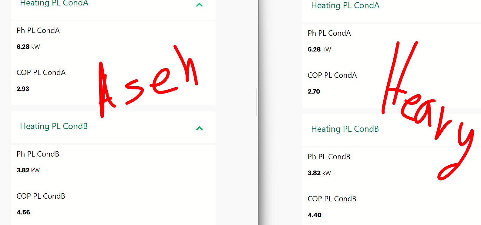

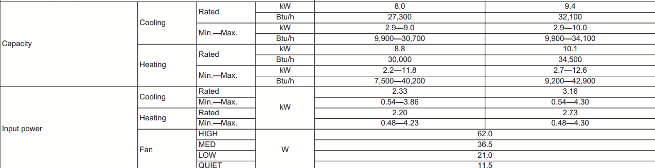

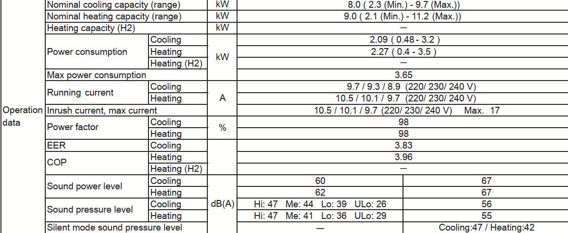

Τρελό capacity. 480W ελάχιστα, 39dB στο low με 920m3/hr, 788 × 940 × 320mm εξωτερική και 52Kg ( 716 × 820 × 315mm και 42Kg το aseh24kmte)
image.png.dee4b0b88a53e409074f7945f6cbeb0f.pngimage.png.dee4b0b88a53e409074f7945f6cbeb0f.png
Το heavy 80 έχει 400W ελάχιστα, με τα θέματα που ανεβαίνουν στο Χ2 για πάνω από 13C (μάλλον αδιάφορο για Ιωάννινα), επίσης 39dB στο low όμως για 1116m3/hr, 750 x 880(+88) x 340mm η εξωτερική στα 57 κιλά.
Στο eurovent το aseh36kmtb έχει λίγο παραπάνω cop στους -7 αλλά και στους 2C
Νομίζω ότι το παιχνίδι θα παιχτεί στο πόσο καλά διαχειρίζεται το fujitsu το θέμα των defrost. Έχει πάνω κάτω παρόμοιες διαστάσεις στην εξωτερική (ελαφρώς μεγαλύτερη) και παρόμοιο βάρος με την αντίστοιχη του heavy. Μάλλον θα πήγαινα στο heavy για κλίμα Ιωαννίνων λόγω των περισσότερων κυβικών της εσωτερικής στα ίδια dB αλλά και της (διαισθητικά και μόνο) πιθανής ανώτερης αντοχής σε συσσώρευση πάγου αλλά δύσκολη απόφαση χωρίς feedback. Το aseh κερδίζει σε εγγύηση και μάλλον σε απόδοση (εφόσον δεν έχει ευπάθεια στα defrost) ενώ το πιθανότερο δεν θα έχει και τις προστασίες για πάνω από 12-13C.  Και τα δύο είναι έως -15C οπότε ίσως θέλει και κάποιο άλλο μέσο θέρμανσης ως backup.
