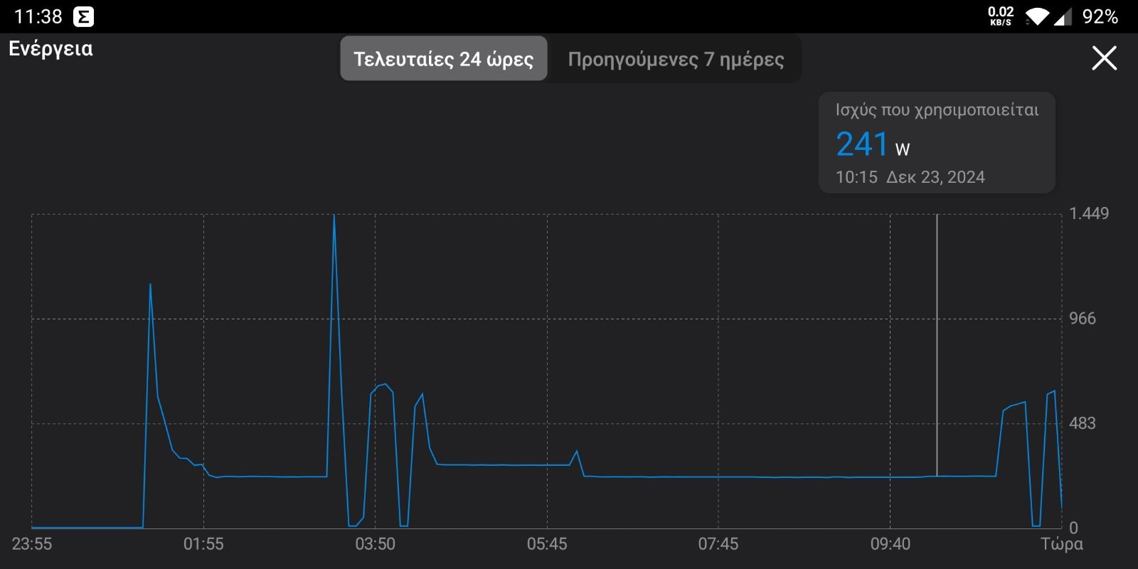

@liakjimTo aseg24kmte που πηγα στο σπιτι του φιλου και το ειδα, ο ανεμιστηρας δεν ανεβαζει στροφες και ας επιλεξω full fan. Δουλευε στο auto το οποιο ηταν η προτελευταια σκαλα. Μονο στη τερμα χαμηλη ακουγα να πηγαινει οταν την επελεγα. Σε υψηλοτερες σκαλες δεν ανεβαινε. Μονο οταν σηκωσα την θερμοκρασια σηκωσε στροφες ο ανεμιστηρας.
Κατα τη διαρκεια που δεν ακουγε τις εντολες για αυξηση ταχυτητας ανεμιστηρα δουλευε χαλαρα 200-230 watt.

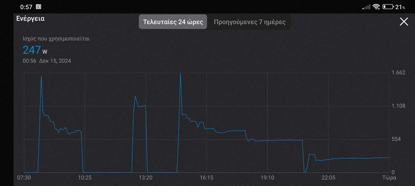

Πριν λίγες μέρες αγόρασα το 13άρι Haori. Ωραίο design όμορφο τηλεκοντρόλ που πιάνει και από απόσταση, μόνο που είναι μαύρο και τα κουμπιά δεν διακρίνονται εύκολα ούτε την ημέρα...
Anyway, προσπαθώ να το μάθω... Συνήθως το βάζουμε στο Auto και ζητούμενη θερμοκρασία 23. Καταφέρνει να πετύχει θερμοκρασία δωματίου 21 με εξωτερική θερμοκρασία κάτω από 10, συνήθως 5-8.
Αυτό που κάνει, στο Auto, είναι ότι ξεκινάει δυνατά μέχρι να φτάσει κοντά στην επιθυμητή θερμοκρασία και μετά ρίχνει τις στροφές στη χαμηλή σκάλα και συνεχίζει έτσι με την κατανάλωση στα 550W. Για να πέσει παρακάτω πρέπει να πατήσω το ECO και πέφτει στα 250-300W, όπως δείχνει η εικόνα. Στο eco είναι καλά να το έχω;
Αυτό που δεν ξέρω είναι η λειτουργία P-SEL για έλεγχο της ισχύος. Έχει 3 σκάλες. Δεν έχω δει μεγάλη διαφορά αλλάζοντάς την. Πού πρέπει να είναι;

Από άποψη οικονομίας προφανώς είναι καλά να το έχεις στο eco😛.
Το ερώτημα είναι αν σε ικανοποιεί η απόδοση του εκεί.

Εχεις χαμηλη εξωτερικη. Μου φενεται νορμαλ η καταναλωση του. Παρολα αυτα μιας και εχεις tapo δες ημερησιες καταναλωσεις με eco και χωρις , και αν σε καλυπτει σε θερμανση το eco mode. To P-sel αν το μειωσεις θα σου ελαττωσει την μεγιστη ισχυ, επομενως και τα peak στα 1660 watt, τα οποια ειναι αμελητέα σε καταναλωση γιατι κρατανε λιγο. Το αφηνεις στο μεγιστο για να εχεις την μεγιστη ισχυ αν απαιτηθει σε αρκετο κρυο και να ζεσταθεις γρηγοροτερα.

Λογικό. Μπαίνει στο Cool air prevention control mode. Το ίδιο γίνεται και στο atxc25b. Αν πέσουν σε λίγα watts και άρα χαμηλή θερμοκρασία αέρα στις περσίδες, σε γειώνουν στην αύξηση της ταχύτητας του ανεμιστήρα.
@GiannisSol σελ 116 του service manual
@Pan_K δεν μου έχει τύχει αυτό που λες για περίεργη αύξηση του ανεμιστήρα ούτε ξέρω τι ήταν. ΑΝ το είχες και το παρακολουθούσες θα το βλέπαμε καλύτερα.

Heat + θερμοκρασία που θέλεις + ταχύτητα ανεμιστήρα όσο ψηλότερα γίνεται χωρίς να σε ενοχλεί + P-SEL στο 100% + eco off.

Πολύ λογικό αυτό που λες, αλλά θυμάμαι καλά πως πριν 2 μήνες που έφερα τα μαστόρια να μου διορθώσουν την άθλια εγκατάσταση σε δύο Fujitsu που έχω ακόμα στην κατοχή μου, προσπαθούσα να ελέγξω τους θορύβους της εξωτερικής μονάδας και την κατανάλωση την ώρα που έφαγε σκάλωμα. Έδινα εντολή για αύξηση θερμοκρασίας ώστε να ανεβάσει στροφές χωρίς να ανταποκρίνεται. Δεν θυμάμαι αν ανέβαζε στροφές ο συμπιεστής, αλλά σίγουρα δεν μπορούσα να αυξήσω την παροχή του αέρα. Έπρεπε να το βγάλω από την πρίζα τελικά. Υπ' όψιν, αυτό το κάνει και στην ψύξη και πιθανόν η περίπτωσή μου να είναι διαφορετική από του φίλου πιο πάνω. Το καλοκαίρι με το καλό θα το παρακολουθήσω σε ότι αφορά την αιφνίδια αύξηση της παροχής αέρα και θα αναφέρω.

Το eco δεν κάνει τίποτε σπουδαίο. Μειώνει την θερμοκρασία κατά μία μονάδα κάθε μία ώρα μέχρι να μειωθεί συνολικά κατά δύο βαθμούς έπειτα από 2 ώρες. Το γράφει και στο εγχειρίδιο. Οπότε, όπως σε συμβουλεύει και ο Liakjim, καλύτερα στο off.

Γνωστός ο λόγος , έπεσε η εξωτερική κάτω από 12
Δεν μπορώ να καταλάβω γιατί άλλες φορές ακόμη και με 7-8 εξωτερικη δούλευε όλο το βράδυ on off . Και όταν σταθεροποιούταν το έκανε στα 550-580 watt και όχι στα 240.
