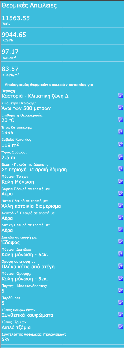

9 ώρες πριν, dizorizo είπε
Χαμήλωσα τη θερμοκρασία για την ψύξη στους 18 C και το αποτελεσμα είναι 6254 kcal/h δηλαδη 24813 btu/h. Όπως έγραψα αρχικά υπάρχει ενα 12αρι παλιο toyotomi στον χώρο του καθιστικού-κουζινας. Για το δωμάτιο που θα τοποθετηθει το καινούριο δίνει αντίστοιχα 2318 kcal/h (9198btu/h). Σκοπός όπως λέω παραπάνω είναι να καλύπτει το υπνοδωμάτιο πρώτα και να συμμετέχει όσο μπορεί και αυτο στον κλιματισμό των υπολοιπων χώρων.
Επανάληψη σύμφωνα με τις οδηγίες. Τετραγωνικά, ανοίγματα κτλ ΜΟΟΟΟΟΝΝΝΝΟΟΟΟΟΟΟΟΟΟΟ για τον χώρο , όχι όλο το σπίτι...
Το κλιματιστικό όπως έχω ξαναγράψει θα είναι για ψύξη βασικά. Budget μέχρι 500 ευρώ, δεν με ενδιαφέρει να αγοράσω απο μαγαζί που κάνει εγκατάσταση "δωρεάν" θα το εγκαταστήσει δικός μου ψυκτικός. Επίσης καλό θα ήταν να είχε και ιονιστή. Αν χρειάζεται να αλλάξω πάλι κάτι πείτε μου. Ευχαριστώ

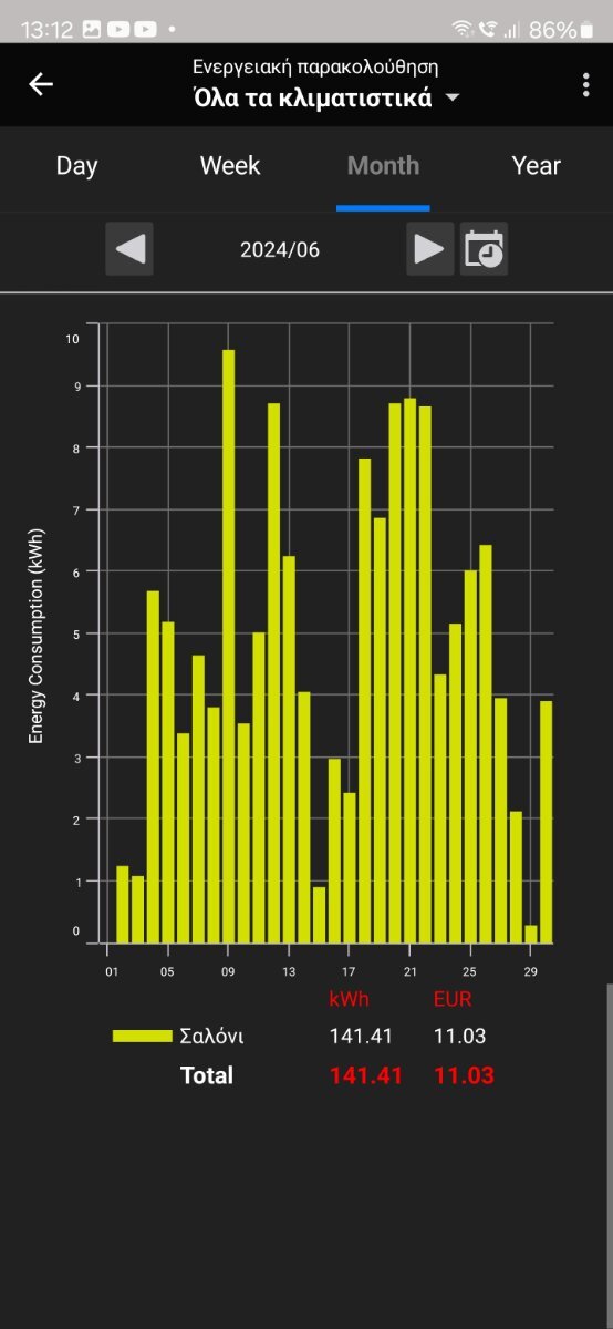

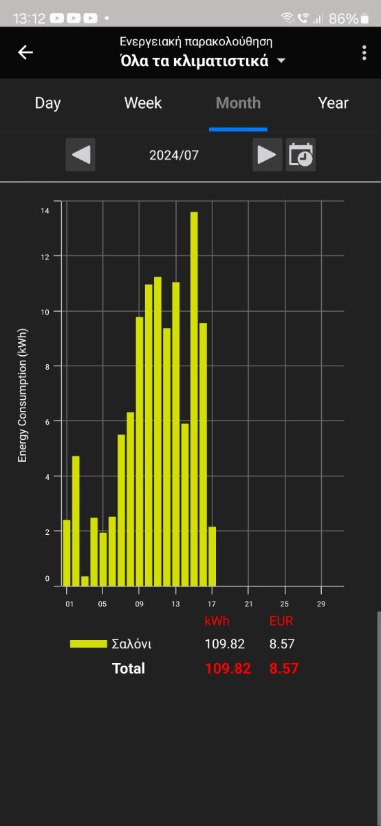

Καλησπέρα παιδιά.
Πως πάτε από καταναλώσεις αυτές τις μέρες?
Εγώ για Ιουνίο και για Ιουλίο.
Toshiba arata 16αρι.

Ερωτηματολόγιο Αγοράς Κλιματιστικού
7 λεπτά πριν, blasphemus είπε
Screenshot 2024-07-17 at 13-31-47 ΥΠΟΛΟΓΙΣΜΟΣ ΘΕΡΜΙΚΩΝ ΑΠΩΛΕΙΩΝ ΚΑΤΟΙΚΙΑΣ.png
Επαναφορά σύμφωνα με τις οδηγίες και λείπουν άλλες 10 απαντήσεις.

1 hour ago, johnnyman said:
Καλησπέρα παιδιά.
Edge 16άρι. Μια ωραία ευκαιρία για σύγκριση μεταξύ των δύο μοντέλων.
Αν και προφανώς δεν θα έχουμε τις ίδιες παραμέτρους (χώρος, μονώσεις κλπ)
12 λεπτά πριν, MiJ16 είπε
Πόδες kw καις περίπου την ημέρα?
Εγώ περίπου 9 με 10 μπορεί και 11 στους 26 βαθμούς στο αυτόματο που δουλεύει 24ωρο.
7-8kWh/μέρα, 08:00 - 20:00 στους 25 και τις υπόλοιπες ώρες στους 26. Πολύ τελευταία έχω παρατηρήσει οτι στους 26 έχει πάρα πολύ σταθερή λειτουργία στους καύσωνες, οπότε το αφήνω εκεί όλο το 24ωρο.
5 λεπτά πριν, MiJ16 είπε
Παρα πολύ καλά.
Καλά εγώ μένω και σε ρετιρέ άστα να πάνε...
3 minutes ago, johnnyman said:
Παρα πολύ καλά.
Παρομοίως σε ρετιρέ. Απλά έχει κέλυφος αλλά όχι με τον καλύτερο δυνατό τρόπο.
