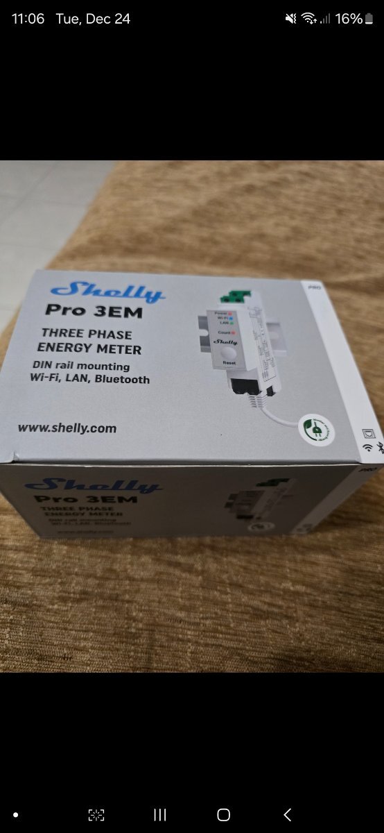

Μετα απο σχεδον ενα 2μηνο αναμονης κ υπομονης.... ΕΦΤΑΚΕ... οχι που θα μου τρωγε τα 50 ευρω παραπανω ο καθε Μειδανης 😛

Πότε θα μπει; Επίσης γιατί πήρες 3φασικο; Πώς θα καταφέρει να μετράς μόνο το Mitsubishi;
38 λεπτά πριν, liakjim είπε
Για 3φασικη γραμμη ή 3 μονοφασικες να μετραει ενα 2ο κλιαμτιστικο κ τη συνολικη ... οποτε κομπλε θα ειναι..i guess.... το AC εχει ξεχωριστη ( δικη του ) γραμμη στον πινακα... αρα να υπαρχει λαθος στον συλλογισμο κ κατ επεκταση στην επιλογη?!

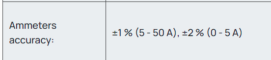

Θα έβαζα το Shelly Pro EM-50. Έχει 2 clamps των 50Α.

Το έχω βάλει ήδη, και περιμένω να έρθει το ASEG. Όποιος θέλει info pm ή στο αντίστοιχο thread, tag.

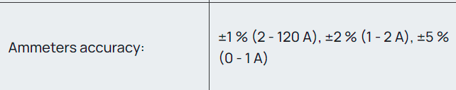

Overkill, ακριβότερη και μάλλον υποδεέστερη μιας και αν δεν κάνω λάθος το 3ΕΜ έρχεται με 120Α clamps οπότε θα έχεις και πιθανότατα μικρότερη ακρίβεια στις μετρήσεις. Κατά τα άλλα μια...χαρά...😅
edit Σημαντικά χειρότερη ακρίβεια
3EM
50 em
edit 2 , τώρα που το ξαναβλέπω, πάντα θα είσαι πάνω από 1Α οπότε μπαίνεις στην περιοχή του 2% αλλά στο 3ΕΜ πάνω από 2Α πας στο 1% οπότε τελικά θα έχεις ίδια ή και καλύτερη ακρίβεια . Λάθος μου.

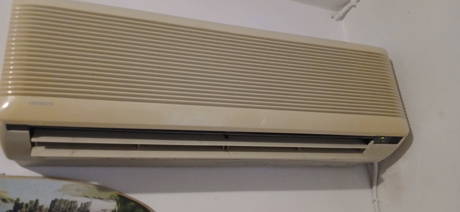

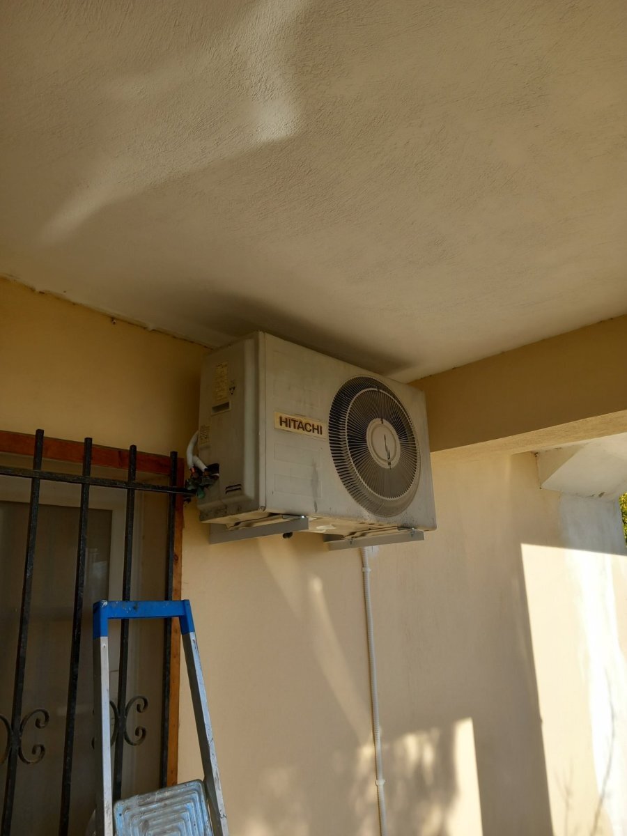

Βρίσκεται στο εξοχικό, με θάλασσα κοντά (Κερατέα) που σημαίνει φουλ υγρασία.
Σχεδόν 30 ετών και βγάζει πιο ζεστό αέρα από ένα Πίτσος inverter φασόν και ένα Toyotomi επίσης φασόν.
Τι να πεις...
3EM
50 em
Αρα ημαστε κομπλε....
Τι να πεις...

Αν νομίζεις πως το κριτήριο για το πόσο καλό είναι ένα μέσο θέρμανσης είναι το πόσο ζεστό αέρα βγάζει, πήγαινε πάρε ένα αερόθερμο...😅

Αυτή η σύγκριση πρέπει να μη γινεται. Βάζει κάποιος ένα παλιο μη ινβερτερ κλιματιστικό στούς 24 και ένα ινβερτερ το ίδιο και συμπεραίνει ότι το ινβερτερ δεν βγάζει καυτό αέρα.......ενώ δουλεύει στη μισή ισχύ από το παλιό. Αν θες να συγκρίνεις πόσο καυτό αέρα βγάζει το ινβερτερ πρέπει να το βάλεις στο τέρμα ζεστό 30 βαθμούς και ο χωρος να απέχει αρκετά από αυτούς τους βαθμούς ώστε να του επιτραπεί από το προγραμματισμό να δώσει τα μέγιστα ο συμπιεστής .
3 λεπτά πριν, GiannisSol είπε
Μισή; Πολλά λες...
Αλλά μάλλον ο φίλος δεν κάνει σύγκριση από ότι τελικά κατάλαβα αλλά ότι δουλεύει μπόμπα μετά από τόσα χρόνια.
