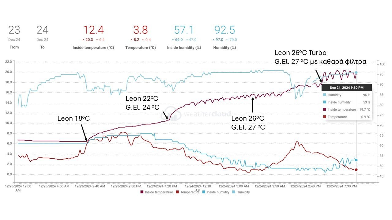

Έριξα το Leon 9k BTU στα σκληρά. Μαζί με ένα παλιό General Electric GAIRB09 on-off (G.E. για συντομία), ζήτησα να θερμάνουν μονοκατοικία ψηλοτάβανη 38τμ με απώλειες 15823 watt (βάσει του εργαλείου που χρησιμοποιούμε όλοι εδώ) από τους 6,2 βαθμούς εσωτερική στους 20-21 σε 30 ώρες, που υπολόγιζα την άφιξή μου. Η εσωτερική θερμοκρασία μετρήθηκε από το δωμάτιο (μικρή σαλοκουζίνα) στο οποίο είναι τοποθετημένο το G.Ε. Τα δύο δωμάτια δεν επικοινωνούν άμεσα, αλλά μέσω ενός μικρού διαδρόμου 5,5τμ. Παραθέτω διάγραμμα με τις ενδείξεις εσωτερικής και εξωτερικής θερμοκρασίας/ υγρασίας.
Διαπίστωσα ότι κακώς αύξησα την ζήτηση σήμερα το πρωί όταν ήταν χαμηλές οι εξωτερικές θερμοκρασίες, μιας και δεν πέτυχα τίποτε απολύτως και είχα αρχίσει να απογοητεύομαι πριν αρχίσω το 4-ωρο ταξίδι μου από την Αθήνα προς τα Γιάννενα. Το Leon έκανε defrost κάθε 30 - 40 λεπτά περίπου.
Με το που φτάνω διαπιστώνω ότι το G.E. δεν είχε επαρκή παροχή αέρα, παρόλο που το είχα στο max. Υποψιάστηκα ότι ήταν πολύ βρώμικα τα φίλτρα και αμέσως τα καθάρισα (δεν είμαι ο μόνος που πάει στο εξοχικό, αλλά ο μόνος που τα πλένει). Η βελτίωση ήταν άμεση. Ουσιαστικά το Leon έπαιζε μπάλα σχεδόν μόνο του μέχρι τότε.
Μόλις έβαλα το Leon στο turbo, η θερμοκρασία εκτοξεύτηκε, χωρίς να κάνει περισσότερα defrost, ούτε να αυξάνει ταχύτητα ο συμπιεστής του. Απλά αυξήθηκε κατά πολύ η παροχή του αέρα από το 100% που το είχα πριν. Νομίζω είναι αξιοπρεπέστατο το αποτέλεσμα για μία τόσο ακραία κατάσταση. Εδώ δίνω τα εύσημά μου και στο G.E. που με εξωτερική υγρασία 96% και θερμοκρασία 1 βαθμό κάνει defrost κάθε 40 - 60 λεπτά.
Τώρα από κατανάλωση, μην ρωτάτε... Υπολογίζω ότι σε μιάμιση ημέρα κατανάλωσα 90 kw/h ή 20 ευρώ. Επίσης, οι έντονες διακυμάνσεις προς το τέλος του διαγράμματος οφείλονται στο ότι τυγχάνει και τα δύο μηχανήματα να κάνουν defrost σχεδόν ταυτόχρονα.

50 λεπτά πριν, Pan_K είπε
Τι εκανες ρε θηριο ; Εφερες σε θερμοκρασιακη ανεση κλειστο σπιτι με κλιματιστικα; Να φαντασω ειναι ενα επιπεδο το σπιτι σωστα; Εχω παρομοιο θεμα με εξοχικο που το βρισκω ψυγειο κυριολεκτικα και εχω βαλει υδραυλικη ξυλοσομπα για τις πρωτες μερες.. Ειναι μεζονετα με επικοινωνια ο πανω και κατω οροφος με σκαλα. Πιστευω και πολυ δυνατο κλιματιστικο να βαλω δεν θα καταφερω να το συνεφερω με νορμαλ κοστος σε καταναλωση.

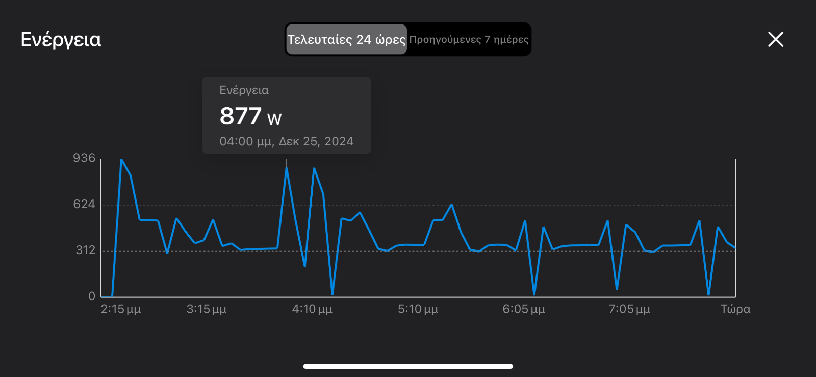

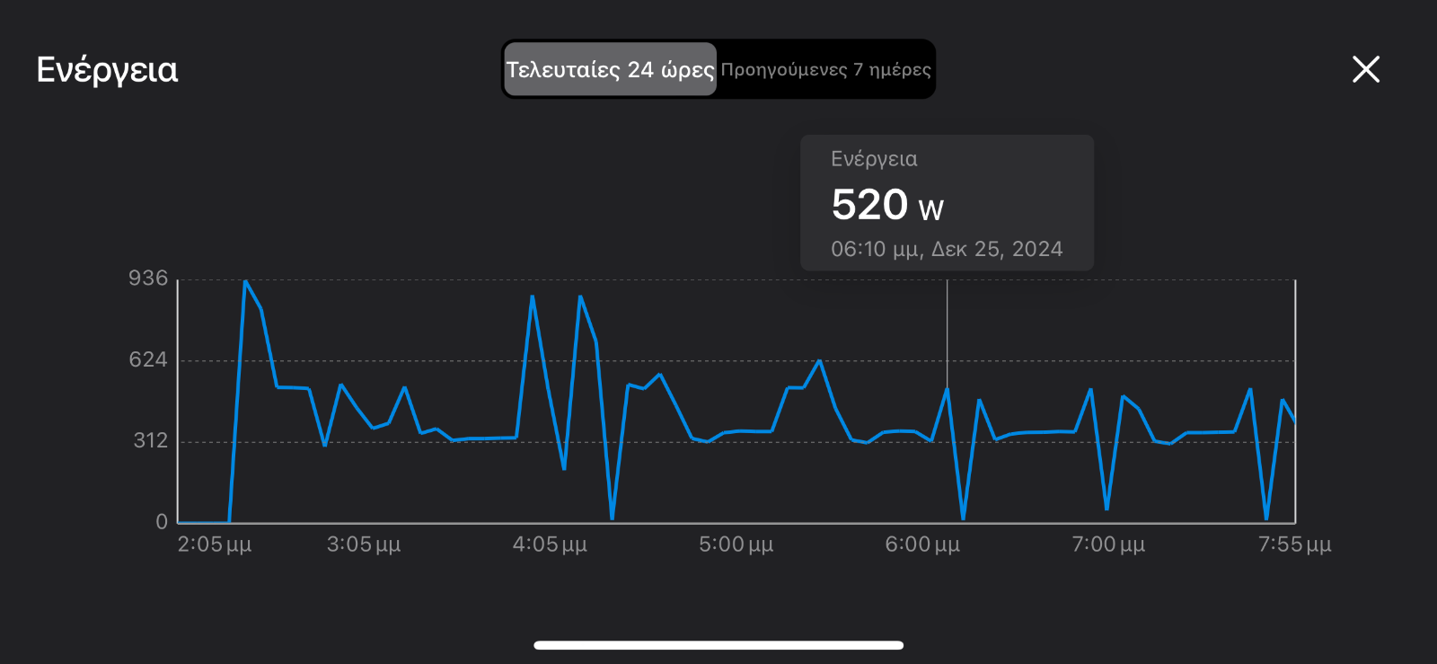

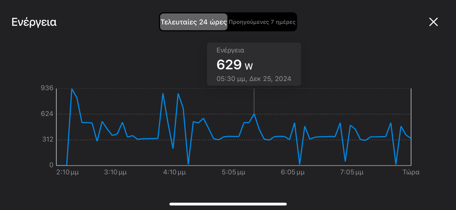

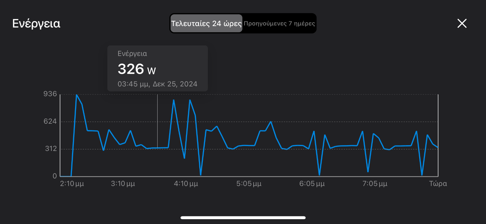

Μιας και ανεβάζετε διαγράμματα είπα να ανεβάσω και εγώ.
Εχω το Midea Xtreme Save Series 2022 AG1-09NXD6. Με εξωτερική κάπου στους δώδεκα και εσωτερική κάπου στους 21 το δουλεύω 6 ώρες περίπου με ανοιχτή πόρτα. Κάπου 9 τετραγωνικά το δωμάτιο ( αλλά με ανοιχτή πόρτα. Το μηχανημα γράφει 28 αλλά σίγουρα δεν έχει τόσο το δωμάτιο. Ίσως ο αισθητήρας επειδή είναι πάνω. Επίσης σήμερα δεν μου έκανε κανένα defrost.  Πως το βλέπετε το διάγραμμα; Είναι καλό μηχανημα; Σκέφτομαι και για αγορά δεύτερου για το δίπλα δωμάτιο που είναι ακριβως το ίδιο και θα ήθελα κάποια γνώμη. Ευχαριστώ

1 ώρα πριν, Kostas1345 είπε
Df με 12 βαθμους εξωτερικη?!
Θα το απέφευγα για θέρμανση.
Το περίεργο είναι πως μου είχε κάνει τη προηγούμενη εβδομάδα. Δεν είναι φυσιολογικό; Μήπως έχει κάποιο πρόβλημα; Γνωρίζεται κάτι παραπάνω; Σχετίζεται με το αν είχαν κάνει κενο κατά την Εγκαταταση; Χθες δεν μου έκανε καθόλου πάντως.
ευχαριστω
37 λεπτά πριν, Kostas1345 είπε
Για ποιον λόγο; Στη ψύξη πως τα πάει γνωριζετε;
ευχαριστω
Θα είναι καλύτερο σε ψύξη.
Για το dF το έχουμε ξαναπεί τι είναι.
