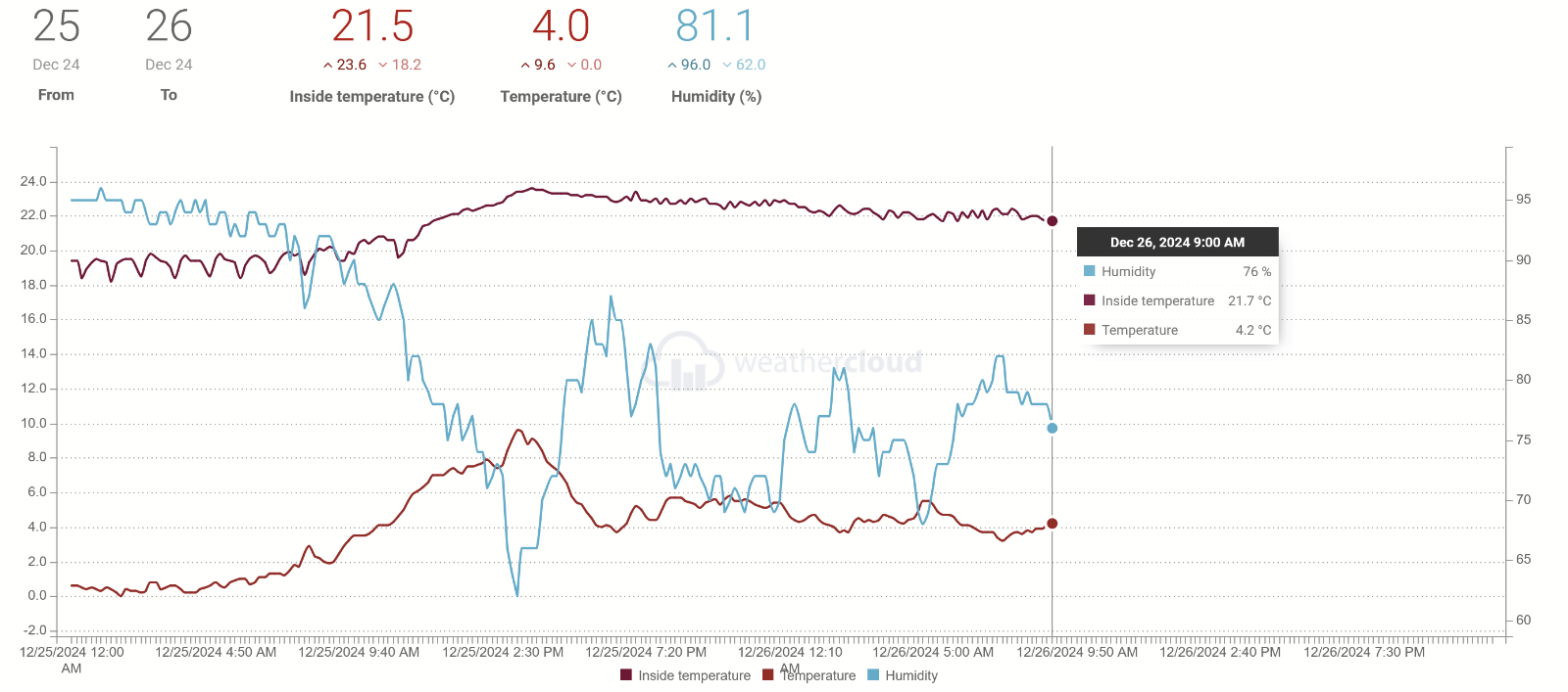

Κάνω και ένα update στο διάγραμμα των θερμοκρασιών/υγρασίας.
Βλέπουμε ότι τα defrost σταμάτησαν τελείως και στα δύο κλιματιστικά, με το που έπεσε η υγρασία κάτω από το 85%, παρόλο που οι θεμοκρασίες παρέμειναν χαμηλές. Παρόλα αυτά, με εξωτερική υγρασία 75%, εξωτερική 4 και εσωτερική σταθερή 21,5 βαθμούς το ότι είμαστε χωρίς καθόλου defrost, είναι σημαντικό.
Και μία διαπίστωση από τις δικές μου εμπειρίες για την θέρμανση εξοχικών κατοικιών που παραμένουν κλειστές για μεγάλο διάστημα: Θα πρέπει να έχεις δυνατότητα ελέγχου των εξωτερικών συνθηκών υγρασίας και θερμοκρασίας, για να αυξάνεις την ζήτηση όταν οι συνθήκες είναι ευνοϊκές, ξεκινώντας μία μέρα τουλάχιστον πριν την άφιξή σου. Αλλιώς θέλει σταδιακή αύξηση της ζήτησης, γιατί τα inverter τείνουν να αυξάνουν πολύ την ενέργεια που καταναλώνουν για να αυξήσουν γρήγορα την θερμοκρασία, με αποτέλεσμα να πέφτει επίσης γρήγορα η θερμοκρασία της εξωτερικής μονάδας και να μπαίνουν πιο εύκολα σε κύκλο defrost. Αυτό φέρνει τα αντίθετα αποτελέσματα.
Δεν έχει τύχει να διαβάσω εδώ στο forum συμπεριφορά κλιματιστικού που διαβάζει τις εξωτερικές συνθήκες και ρυθμίζει την κατανάλωση ενέργειας ώστε να βρίσκει μόνο του το ιδανικό ισοζύγιο μεταξύ γρήγορης θέμανσης ενός χώρου και αποφυγής defrost. Αυτά ίσως μόνο με εξελιγμένους προγραμματισμούς τύπου @liakjim με Home Assistant.

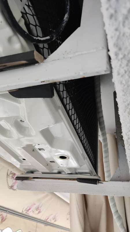

Καλημέρα και Χρόνια Πολλά !
Σήμερα είπα να δοκιμάσω το κλιματιστικό στην θέρμανση και κατάλαβα ότι δεν βγάζει ζέστη! Τις προηγούμενες χρονιές δούλευε κανονικά. Το έκανα επανεκκίνηση χωρίς αποτέλεσμα. Το μοντέλο είναι Morris FRESH-AIR FAIN-35170.
Μαζεύει και αυτή την γραμμή από πάγο...

33 λεπτά πριν, aetos1988 είπε
Χανεις φρεον...

1 ώρα πριν, aetos1988 είπε
Κατά 99% απώλεια φρεον , κατά 99% από κακή εγκατάσταση. Και από τη φωτογραφία ειδικά εκεί πάει το μυαλό.

3 λεπτά πριν, liakjim είπε
Όντως η εγκατάσταση είναι χάλια!

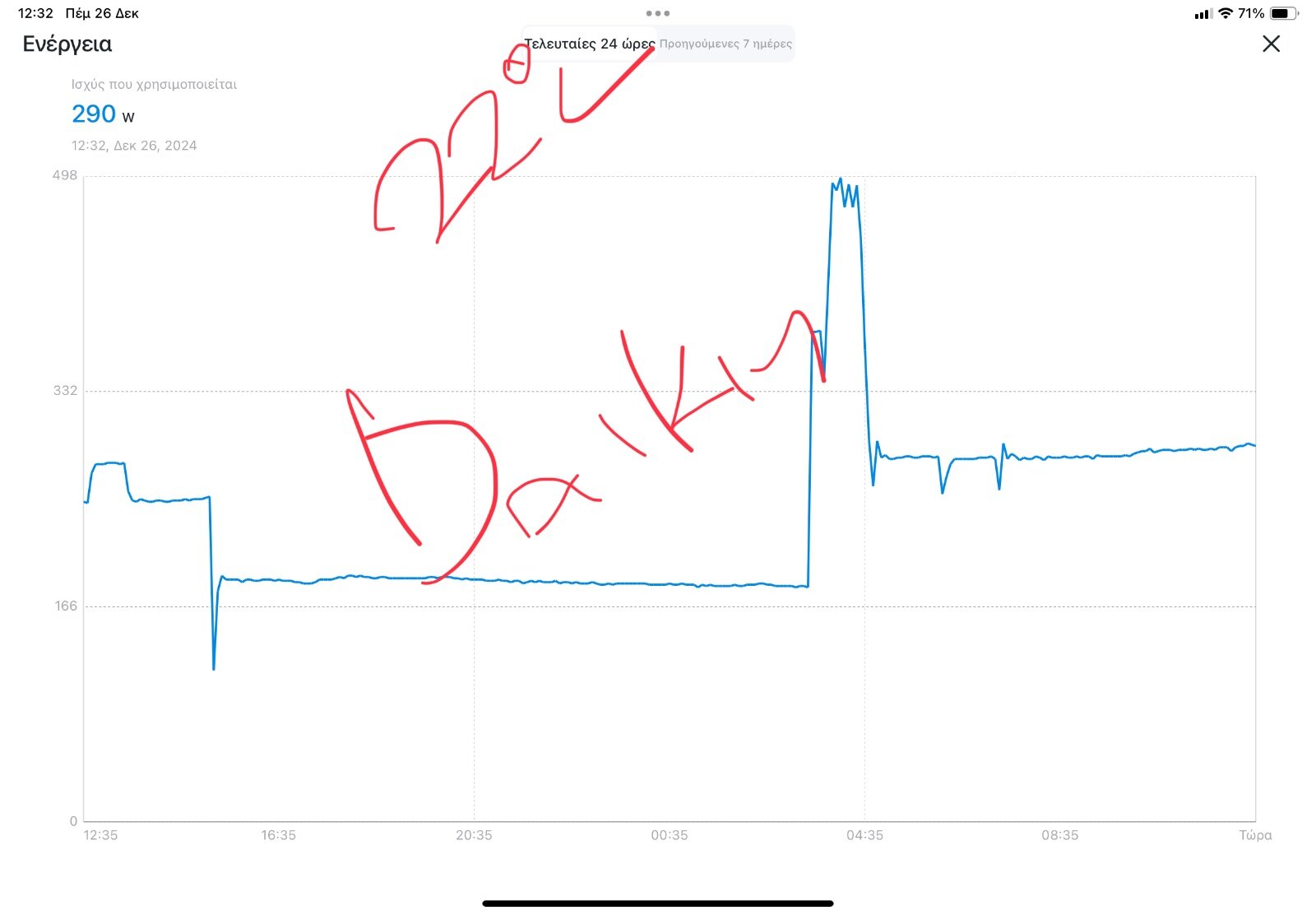

Τί θερμοκρασία είχε έξω στις 4πμ και το Daikin ανέβασε;
Ο,σταθμός δίνει ελάχιστη 6 αλλά ανέβασε πιστεύω για να καλύψει και το χώρο του Toyotomi που δουλεύει φλατ σε p mode
