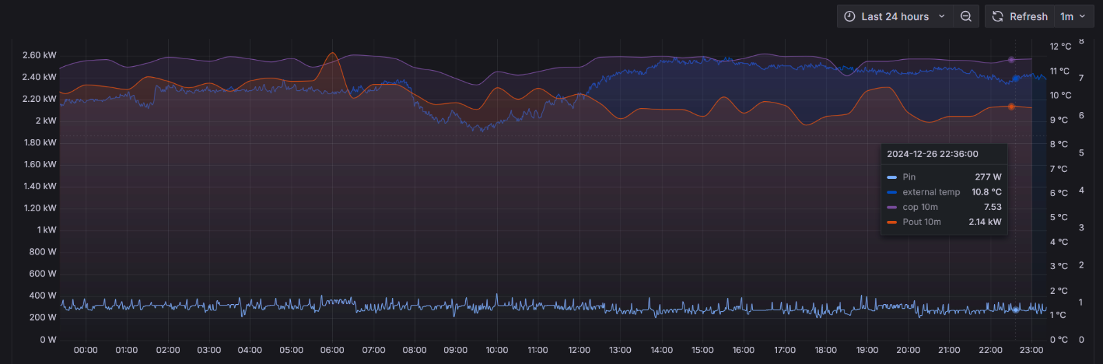

Ενδιαφέρον έχει ότι παρ' όλη την πτώση της θερμοκρασίας σε σχέση με τις προηγούμενες ημέρες, απέχουμε ακόμα σημαντικά από τις υπολογισμένες απώλειες, τουλάχιστον για την περιοχή μου (Ωρωπός Αττικής).
Συγκεκριμένα κρατάω 60τμ στους 22C με όχι σπουδαίες μονώσεις ( 3άρι dow στον σκελετό, διπλό τούβλο με 3άρι dow, αλουμίνια με διπλά τζάμια χωρίς θερμοδιακοπή, εκτεθειμένο παντού εκτός από δύση, σκάλα που πάει στον πάνω όροφο, από πάνω και από κάτω θερμαινόμενες οικίες με 6500W στην εφαρμογή) αυτήν την περίοδο με 10.5C mean στο 24ωρο με ~2.0-2.5KW ισχύ (2.2KW mean στο 24ωρο). Είμαι δλδ ακόμη περίπου στο 35% των απωλειών.
Παρακάτω 24ωρό διάγραμμα με κατανάλωση για το asyg24kmta, εξωτερική Τ, cop με αναγωγή στο 10λεπτο (για πιο ομαλή καμπύλη) και αντίστοιχα cop.
κλικ εδώ -> https://snapshots.raintank.io/dashboard/snapshot/jHxrLLAYGhwPqTc37xnMUn6BAkpIsK7V

Την εξωτερικη την κανεις extrapolate απο τον αισθητηρα της εξωτερικης μοναδας ή εχεις αλλο μαραφέτι για τις μετρησεις?!
2 λεπτά πριν, mdkamael είπε
Bme280 πάνω σε ένα d1mini

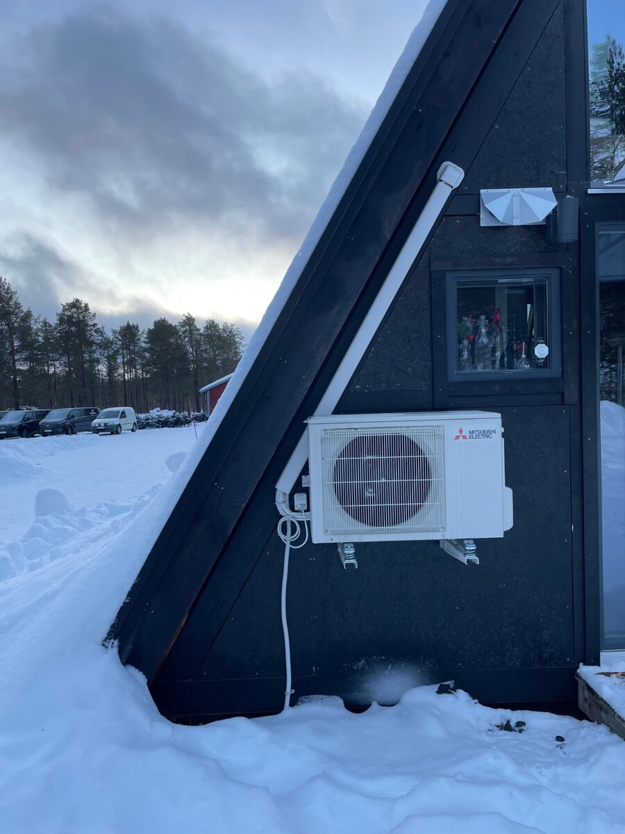

Καλά Χριστούγεννα σε ολους με υγεία.  🎄
Φωτό από Σουηδική Λαπωνία. Μου έκανε εντύπωση πως σχεδόν το 1/3 των σπιτιών έχουν κλιματιστικό εδώ.
Προφανώς μοντέλα σχεδιασμένα για τις συνθήκες που επικρατούν εδώ (μέχρι -30C) . Είδα Mitsubishi, Fujitsu, Kaisai και Innova.
PS: Ένα Fujitsu ASYG14KM δούλευε σούπερ με εξωτερική γύρω στους -15C
Τα innova τα είχα δει κι εγώ όταν έψαχνα τι γίνεται στον μακρινό Βορρά, είναι φασόν gree απ'όσο είχα βρει.

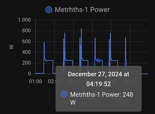

Και κάπως έτσι κατάλαβα ότι στην θέρμανση δεν λειτουργούν σωστά(?) τα κλιματιστικά, αλλά έχει ικανοποιητικότατη ζέστη.

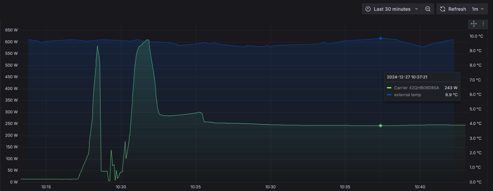

23 λεπτά πριν, csontheline είπε
Το μηχάνημα σου δεν κατεβαίνει κάτω από 250W. Επειδή υπεραποδίδει για τον χώρο σου σε σχέση με τη ζήτηση, αναγκάζεται να σβήσει, μέχρι να κατέβει η θερμοκρασία κάτω από το threshold. Ποιό είναι;
Υπάρχουν μηχανηματα που πάνε 140-100-80W και δεν σβήνουν ποτέ, απλά βγάζουν πιο χλιαρό αέρα σε αυτές τις συνθήκες ώστε να συντηρήσουν τον χώρο.
26 λεπτά πριν, cmaniac είπε
Μοιάζει με το δικό μου μιντεοειδές όταν βάζω ανεμιστήρα στο high.

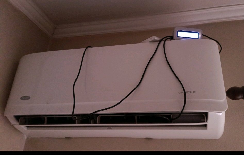

Τι θερμοκρασία αέρα βγάζει στις περσίδες όταν δουλεύει όπως φαίνεται στο διάγραμμα;
Και κάτι άλλο... Η περσίδα σου όταν πιάσει θερμοκρασία μένει κάτω ή ανεβαίνει ψηλά και μετά θα ξανακατέβει όταν αρχίσει τον επόμενο κύκλο ;
Έκανα edit πιο πάνω να φαίνεται η εξωτερική.
Όσον αφορά τη θερμοκρασία στην περσίδα, το καλωδίωσα και θα σου πω πιο μετά

Η περσίδα απ' ότι βλέπω στη φωτό είναι ψηλά.
Όταν ξεκινάει κυκλο θέρμανσης κατεβαίνει και όταν πιάσει θερμοκρασία πάει πάλι ψηλά;
Ρωτάω γιατί έχω σοβαρό θέμα με το δικό μου και προσπαθώ να βγάλω ένα συμπέρασμα... ή κάποιο εξάρτημα έχει κάποιο πρόβλημα ή εχει πρόβλημα ο σχεδιασμός λειτουργίας του.

Στα περισσότερα κλιματιστικά, αν όχι σε όλα, όταν ο συμπιεστης δεν λειτουργεί, οι περσίδες ανεβαίνουν και ο ανεμιστήρας κατεβαίνει στο minimum για να αποφευχθεί αυτό που αναφέρεται ως "cold draft".
Οι καλές εσωτερικές μονάδες έχουν πάρα πολύ χαμηλό minimum, τέτοιο ώστε να μην ενοχλεί (και παράλληλα υψηλό maximum). Δυστυχώς, άλλες υλοποιήσεις προβληματίζουν.

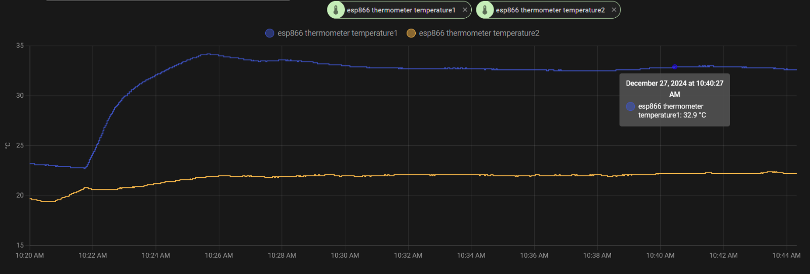

Λοιπόν η θερμοκρασία στη περσίδα πάει έτσι:
με watts έτσι (στην αρχή έκανε το κλασικό ψευδο-dF ) :
Όταν πιάσει ποια θερμοκρασία στις περσίδες την κατεβάζει κάτω;
ή κατεβαίνει μόλις αρχίσει ο κύκλος θέρμανσης;
Προσπαθώ να βγάλω κάποια άκρη με το δικό μου για αυτό ρωτάω τέτοιες λεπτομέρειες και γίνομαι κουραστικός...
