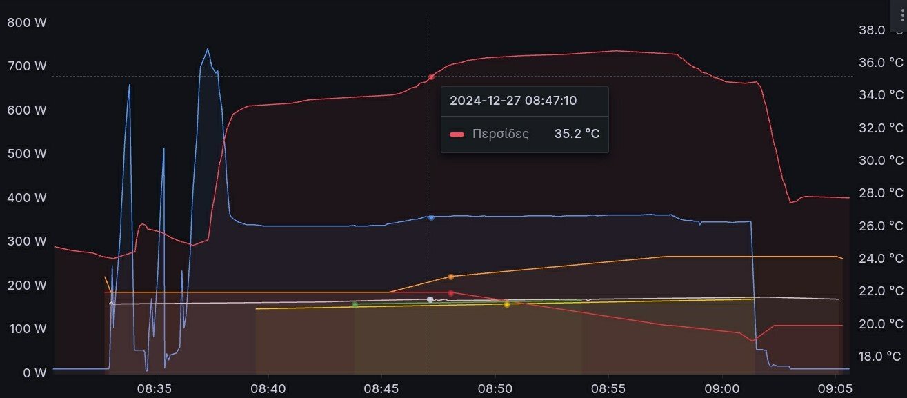

Όταν πιάσει ποια θερμοκρασία στις περσίδες την κατεβάζει κάτω;
ή κατεβαίνει μόλις αρχίσει ο κύκλος θέρμανσης;
Προσπαθώ να βγάλω κάποια άκρη με το δικό μου για αυτό ρωτάω τέτοιες λεπτομέρειες και γίνομαι κουραστικός...
Δεν έχω δει ακριβώς την ώρα που ανεβοκατεβάζει περσίδα, αλλά γενικά όταν το ανάβεις, ανεβαίνουν τα watts και μετά από λίγο (που μάλλον βλέπει ότι έρχεται ζεστό φρέον) κατεβάζει περσίδα και αρχίζει ο εσωτερικός ανεμιστήρας και φέρνει ζεστό αέρα, ενώ όταν πιάσει θερμοκρασία ο χώρος, κλείνει ο συμπιεστής, ο ανεμιστήρας πάει σε πολύ χαμηλή ταχύτητα (ίσα που στρέφει) και ανεβάζει περσίδα.

Στο παρακάτω διάγραμμα, επί 15 λεπτά και ενώ η θερμοκρασία στις περσίδες είχε φτάσει έως 34 βαθμούς.. η περσίδα ήταν ακόμα ψηλά. Ο ανεμιστήρας στο αυτόματο, τον άκουγα κι όλας που ανέβασε ταχύτητα. Αναγκάστηκα να κατεβάσω ταχύτητα ανεμιστήρα στο χαμηλό για να ανέβει η θερμοκρασία στις περσίδες και έτσι να κατέβει προς τα κάτω.
Προχτές με 4 βαθμούς περίπου εξωτερική επί 2 ώρες δούλευε συνεχόμενα χωρίς να κατεβάσει περσίδα. Αυτό νόμιζε και έδειχνε μια σταθερή θερμοκρασία στην οθόνη του, η θερμοκρασία στις περσίδες ήταν γύρω στους 33 βαθμούς, η περσίδα επάνω και φυσικά η θερμοκρασία του χώρου με πτωτική τάση. Τα 700W περίπου όμως τα έκαψε...
Αν κατέβαζε περσίδα όταν ξεκινάει κάθε κύκλος θέρμανσης θα ήταν όλα αποδεκτά.
Έτσι κι αλλιώς έχει κόφτη και στον ανεμιστήρα για αποφυγή εξόδου κρύου αέρα.

Αν είσαι σε λειτουργία θέρμανσης και αν δεν έχεις βάλει από πριν τις περσίδες να είναι στην πάνω θέση (επιβεβαίωσε την επόμενη φορά που θα εκκινήσει ότι έχεις βάλει τις περσίδες στη σωστή κάθετη θέση ή ότι δεν έχεις πειράξει κάτι), τότε μάλλον θα πρέπει να επικοινωνήσεις με το σέρβις.

Είναι όλα εντάξει και η περσίδα δουλεύει όπως πρέπει αλλά χωρίς να είναι σταθερό το πότε θα κατέβει.
Μπορεί να κατέβει όταν πιάσει 29-30 βαθμούς (σπανίως) , αλλά μπορεί και όταν πιάσει 35 βαθμούς.
Άντε όμως να αποδείξεις στο Σέρβις ότι υπάρχει κάποιο πρόβλημα...
Ήδη επικοινώνησα μια φορά και μίλησα με τεχνικό και τι μου είπε... Μάλλον είχε τη θερμοκρασία που θες ο χώρος γι αυτό δεν κατέβασε περσίδα... Απίστευτο...
Μου είπε μάλιστα πρώτα να το δει ο τεχνικός που το πέρασε , για κάποιο σφάλμα στην εγκατάσταση και μετά να έρθουν αυτοί.
Αλλιώς θα χρεωθώ επίσκεψη αν δεν υπάρχει πρόβλημα...

Αν είχε πιάσει θερμοκρασία ο χώρος πες του , δεν θα έπαιρνε ο συμπιεστής.

Εκείνο που καταλαβαίνω είναι ότι δεν μπορεί να ανεβάσει θεμοκρασία το στοιχείο.
35 βαθμούς θα έπρεπε να τους έχει για πλάκα. Τυπική θερμοκρασία στοιχείου μπορεί να είναι και 50-60 βαθμοί και ειδικά στην εκκίνηση που ανεβάζει ισχύ θα έπρεπε να στους φέρνει πανεύκολα. Τι μηχάνημα είναι;
Εάν δεν το έχεις κλειδώσει κατά λάθος με κάποιο mode που περιορίζει πολύ την ισχύ, μπορεί να έχεις χάσει ψυκτικό.

Όταν το μηχάνημα το βάζεις για πρώτη φορά σε λειτουργία λειτουργεί όπως φαίνεται παρακάτω.
Μετά αφού πιάσει θερμοκρασία λειτουργεί όπως στα προηγούμενα διαγράμματα.
Στο παρακάτω διάγραμμα δε μου φαίνεται να έχει έλλειψη φρέον πάντως γιατί ανεβάζει θερμοκρασία αρκετά ψηλά.
Midea Gaia 9αρι
