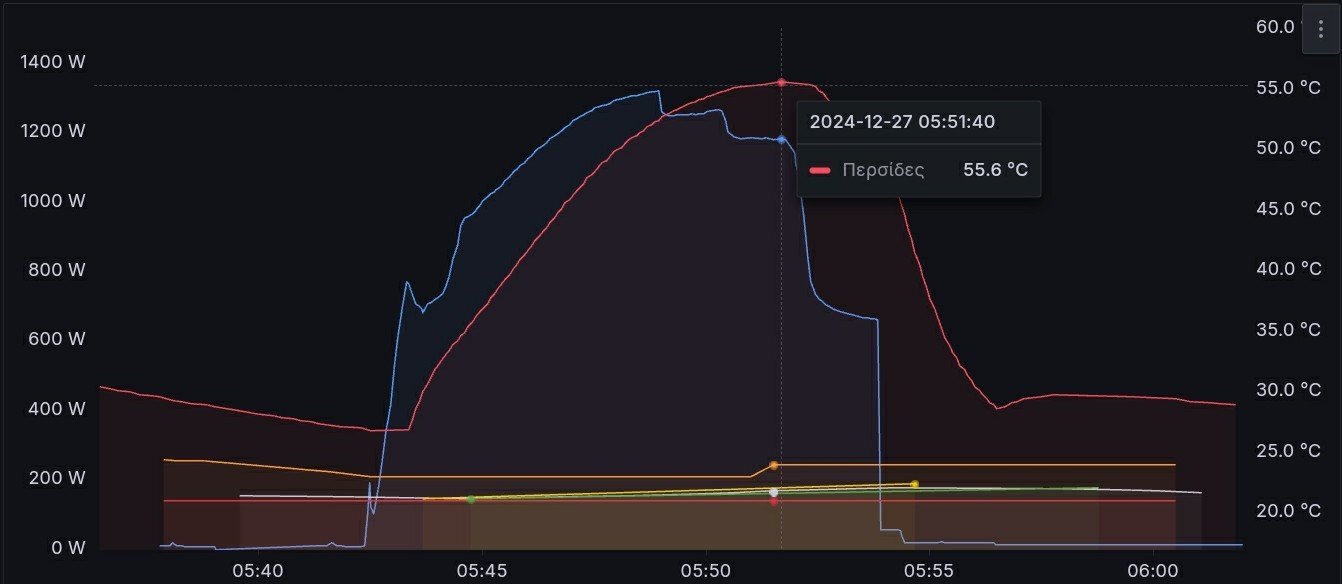

Όταν το μηχάνημα το βάζεις για πρώτη φορά σε λειτουργία λειτουργεί όπως φαίνεται παρακάτω.
Μετά αφού πιάσει θερμοκρασία λειτουργεί όπως στα προηγούμενα διαγράμματα.
Στο παρακάτω διάγραμμα δε μου φαίνεται να έχει έλλειψη φρέον πάντως γιατί ανεβάζει θερμοκρασία αρκετά ψηλά.
Midea Gaia 9αρι
Περίεργο. Το μηχάνημα έιναι γενικά από την τελευταία γενιά των mideoειδών.
Κάτι χαζό υπάρχει στον προγραμματισμό του, δηλαδή πχ είναι προγραμματισμένο να ρίχνει περσίδες στους 40 και δεν τους φτάνει ποτέ μετά από άνοιγμα θερμοστάτη, οπότε ζεσταίνει το ταβάνι.
Συνήθως μετά από εντολή θερμοστάτη, κάνουν ένα spike το οποίο ζεσταίνει το στοιχείο (όχι 1000W, 500-550W φτάνουν) και έτσι κάνει trigger ο προγραμματισμός όλον τον μηχανισμό με τις περσίδες. Εδώ δεν το βλέπω αυτό, το οποίο δεν είναι υποχρεωτικό βέβαια, καθώς θα μπορούσε να κάνει trigger είτε σε χαμηλότερη θερμοκρασία είτε με timer.
Οπότε σκέφτομαι τα εξής:
1. Μήπως το έχεις μόνιμα στο silent με κάποιον τρόπο με αποτέλεσμα να κάνει τόσο soft starts που να μην σηκώνει θερμοκρασία στο στοιχείο;
2. Μήπως πείραξες κάποια στιγμή το engineering/setup mode ώστε με κάποιον τρόπο να το έβγαλες από τον φάκελο λειτουργίας;
Εάν όχι και στα δύο, τότε ίσως υπάρχει κάτι που μπορείς να πειράξεις στο setup mode (δεν το ξέρω).
Αν δεν θες, πρέπει να παίξεις με τις ταχύτητες του ανεμιστήρα, όπως σε όλα τα mideoειδή. Welcome to China.
Τρίτη επιλογή, Φειδάκης, κατά προτίμηση με mail και στοιχεία, μήπως σου δώσουν καμια οδηγία καλύτερη από αυτή που έχεις μέχρι τώρα.
Από τις εμπειρίες φίλων και γνωστών, μόνο η Daikin είναι τόσο καλά οργανωμένη σ'αυτά. Σου ανοίγει και ticket όταν στείλεις mail. Οι άλλοι, ας πούμε ότι σου απαντάνε κάποια στιγμή και πολύ σου είναι..

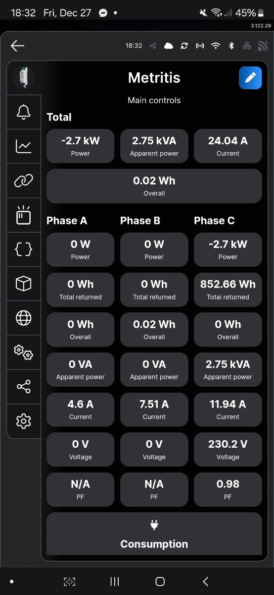

And so it begins...
Από μόνο του δεν θα σου δώσει σοβαρά δεδομένα. Έχει ανάλυση 5λεπτου και για παρακάτω (λεπτό) έχει χρέωση.
Δες μήπως το κάνεις integrate με homeassistant που μπορείς να το χτυπάς κάθε 5-10 δευτερόλεπτα.
3 λεπτά πριν, cmaniac είπε
Παιζει κανενα how to guide?! Αν μη τι αλλο, με εξιταρει η ιδεα του HA ....για αρχη καλη ειναι κ η αναλυση ανα 5λεπτο.

53 λεπτά πριν, mdkamael είπε
My sparky is faster than yours...
And so it begins...
Μάλλον έχεις το clamp ανάποδα και για αυτό έχεις αρνητικό πρόσημο.
Επίσης ναι, έστω και σαν VM , ένα homeassistant είναι απαραίτητο.
  • Confused 1
10 hours ago, cmaniac said:
Το μηχάνημα σου δεν κατεβαίνει κάτω από 250W. Επειδή υπεραποδίδει για τον χώρο σου σε σχέση με τη ζήτηση, αναγκάζεται να σβήσει, μέχρι να κατέβει η θερμοκρασία κάτω από το threshold. Ποιό είναι;
Υπάρχουν μηχανηματα που πάνε 140-100-80W και δεν σβήνουν ποτέ, απλά βγάζουν πιο χλιαρό αέρα σε αυτές τις συνθήκες ώστε να συντηρήσουν τον χώρο.
Όντως, κάπου εκεί γύρω είναι το ελάχιστό του. Είναι Bosch (φασόν midea). Με 1 μέτρηση, παρόμοια λειτουργεί και το midea στο σαλόνι.
Δεν χρειάζεται τρομερή ζέστη, για αυτό δεν το έψαξα έτσι περισσότερο στην θέρμανση (είμαι σε θερμή ζώνη).
Αντιθέτως, στην ψύξη πέφτει και μένει -σχετικά- χαμηλά συνεχόμενα. Αλλά μετρήσεις θα έχω το καλοκαίρι.
24 λεπτά πριν, liakjim είπε
Αν δεν επηρεαζει κατι ουσιαστικα στην καταμετρηση τοτε οκ...δεν χαλασε ο κοσμος...
Χμμμ ... VM, ε?! Not bad...
Μόλις τώρα, mdkamael είπε
Όχι, πρέπει να το γυρίσεις. Θα σου μπερδέψει το σύμπαν.
Δες εδώ για hyper-v.
2 λεπτά πριν, cmaniac είπε
Sparky again it is λοιπον.
Ωραιoooooooooo, νεο προτζεκτ για το 25 :-D.
20 λεπτά πριν, mdkamael είπε
Απλά γύρνα το clamp να κοιτάει το βελάκι από την άλλη μεριά και δες αν έφτιαξε.
Επεξ/σία από liakjim

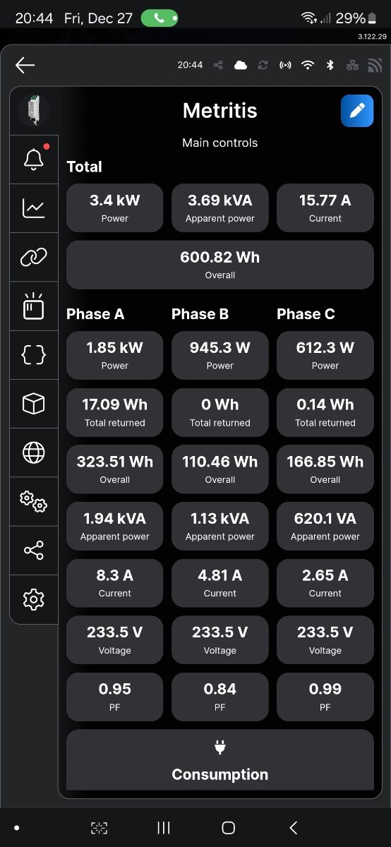

8 λεπτά πριν, mdkamael είπε
Crisis averted.
Φχαριστω @liakjim κ @cmaniac για την αμεση ανταποκριση στο ζητημα.
Το Mitsubishi είναι στη φάση C; Ή αλλού; Στα άλλα τι έχεις;
5 λεπτά πριν, liakjim είπε
Το srk80 ειναι στη Φαση C οπως ακριβως το μαντεψες -που ειναι κ δικη του αποκλειστικη γραμμη, στη Β ΔΥΣΤΥΧΩΣ συμπεριλαμβανει τη συνολικη απο 2 ΥΔ με 2 MHI 9αρια( οποτε εκει θα εχω μια κατα προσεγγιση εκτιμηση ), κ η Α ειναι της συνολικης καταναλωσης του σπιτιου...
30 λεπτά πριν, mdkamael είπε
Δες αυτό και 2 post πιο πάνω.
Edit. Τώρα είδα ότι συμμετείχες και εσύ.. :)
Επεξ/σία από flampouras
