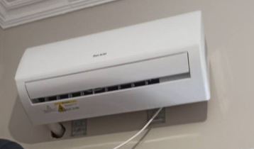

Καλησπέρα, σε εγκατάσταση κλιματιστικού που οι σωλήνες φεύγουν ακριβώς πίσω στον τοίχο, η εσωτερική τρύπα στοκάρεται με κάτι; Τι είναι το σωστό;
Αμε... ξανακαλεις το συνεργειο να στο κλεισει lege artis διχως μα μου σου του... αν σου πουν το καλυπτει η μοναδα, επιμενεις... το κλεισιμο της τρυπας ( μεσα και εξω), τουλαχιστον με αφρο και με λιγο στοκο, ειναι στα πλαισια της σωστης εγκαταστασης.

Απο το ιντερνετ βρηκα τη φωτο. Απλά σε όσα βίντεο έχω δει δεν βάζει κάποιος κάτι γιατί και να βάλει, έστω στο σημείο που είναι στη φώτο, αν σπρώξεις μετα τη μονάδα μέσα, θα σπρωχτούν και οι σωλήνες και δεν θα φύγει ο αφρος ή ο στόκος;

οχι βέβαια ... ο αφρός θέλει τον χρόνο του μέχρι να σφίξει. Διογκωμενος αφρός πολυουρεθάνης και θα σαι κομπλέ. Been there done that - no problems whatsoever until now.  Αν και εδώ ένα μέλος αν θυμάμαι σωστά είχε τις ενστάσεις του ως προς τον διογκωμενο αφρο ...

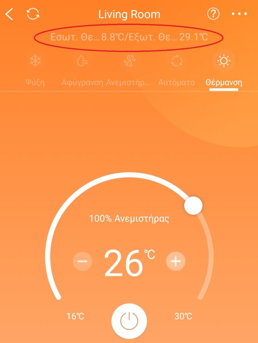

Καλησπέρα, δεν ξέρω εαν έχει αναφερθεί στο παρελθόν, όσοι έχετε την εφαρμογή INVmate II για τα inventor, έχετε παρατηρήσει ότι εμφανίζει ανάποδα την Εσωτερική και την Εξωτερική Θερμοκρασία; Μπορώ να κάνω κάτι για αυτό;

Αναμονη/υπομονη για update της εφαρμογης ωστε να διορθωθει...

Σωστά, στοκάρεται. Κανονικά θέλει πλαστικό μανίκι, γέμισμα με μονωτικό (στην Ιαπωνία βάζουν κομμάτια από το φελιζόλ της συσκευασίας οπότε μη σας φανεί παράξενο άμα το κάνουν κι εδώ) και εκατέρωθεν κλείσιμο με πηλό.
Τα γύρω γύρω πλαστικά του κλιματιστικού μπαίνουν μετά, αφ'ότου μπει το μηχάνημα, οπότε η τρύπα καλύπτεται και με το κλιματιστικό στη θέση του.
