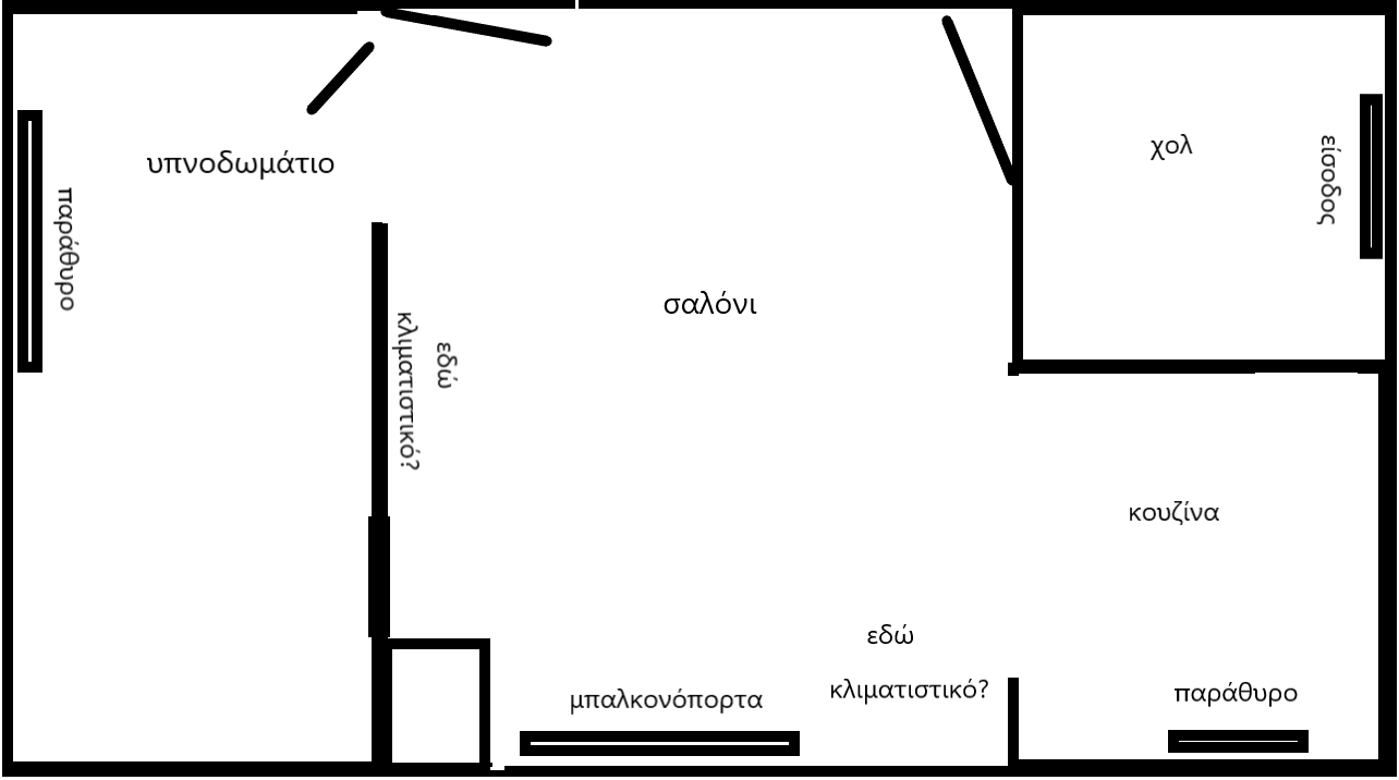

Εδώ και η κάτοψή μου!! δεν είναα 100% σωστές οι αναλογίες,αλλά είναι αρκετά κοντάimage.png.b7045f81f8a7e484c8d516df1687a04f.png
τα έχω στο μάτι και τα MHI. Με χαλάει λίγο που η εγγύηση είναι 3 χρόνια. Δεν είνα κ φθηνά (για την τσέπη μου δλδ. Μου άρεσε πολύ αυτό Mitsubishi Heavy Industries SRK/SRC-50ZS-WT (το χρωματάκι)
Με τις θερμοκρασίες σου, τις ανύπαρκτες μονώσεις σου και την απουσία αξιόπιστης εναλλακτικής πηγής θέρμανσης, θα έβαζα ένα 24άρι toshiba edge στο σαλόνι και ένα 13άρι toshiba edge στο υπνοδωμάτιο.
Αν το κόστος είναι απαγορευτικό, πρώτη έκπτωση είναι στο υπνοδωμάτιο όπου πάμε στο 13άρι yukai/arata και δεύτερη έκπτωση σε 24άρι yukai/arata.

Το 9ρι ZS έχει 2.3kW στους -5 με ζητούμενη 22. Δεν θα τον καλύψει λες για το υπνοδωμάτιο;
Αντίστοιχα το 18ρι ZR για τα ίδια βγάζει 5.1kW. Οκ το 16ρι ZS είναι under, αφού βγάζει 4.18, το πιο πιθανό είναι να έχει πρόβλημα στο κρύο.
Ήδη το εργαλείο έχει +5%, οπότε είναι πιθανό να είναι καλυμμένος. Όχι;
Δεν ξέρουμε, βασιζόμαστε στη γενικουρα το εργαλείο. Εμένα με την περιγραφή του, με μηδενικές μονώσεις, από πάνω αμονωτη πλάκα και αυτά τα ψεύτικα παλαιολιθικά αλουμίνια με μονό τζάμι, για περιοχή με -5 και 40αρια, οι απώλειες που βγάζει η εφαρμογή μου φαίνονται και λίγες. Για αυτό πάμε στα σίγουρα. Ας πάρει και άλλες γνώμες εννοείται.
