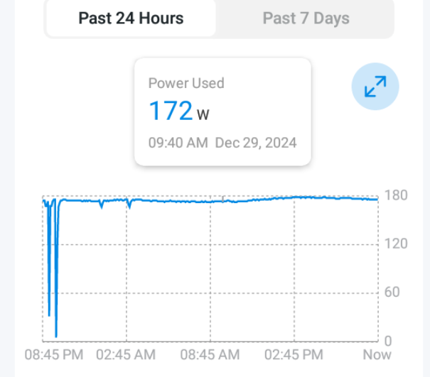

Κοίταξε δεν έχω προηγούμενο toshiba να το συγκρίνω.  Η συμπεριφορά του μοιάζει κάπως με αυτήν των παλαιότερων Mitsubishi kirigamine με 410Α που έχω. Το ururu είναι πολύ πολύπλοκο και αν σου κάτσει στραβή με ανταλλακτικό....την έβαψες γιατί είναι πανάκριβα. Σε γενικές γραμμές το toshiba είναι όντως οικονομικό στην θέρμανση έχω το 13ρι. Αλλά στην περίπτωση μου για να δουλέψει στρωτά για θέρμανση μιλάω γιατί το έβαλα τέλος Σεπτεμβρίου πρέπει να του ζητήσεις 22 με 23 πράγμα που εγώ δεν κάνω λόγω ότι μου αρκουν 20 βαθμοι. Αλλιώς δουλεύει σαν κάπως on off δηλαδή κάποια λεπτά 10 με15 εξαρτάται από την εξωτερική θερμοκρασία  στα 350 με 400w σταματά για 20 με 25 λεπτά και ξαναρχίσει στο ίδιο μοτίβο.  Αν του βάλεις πάνω από 21 αρχίζει να κατεβαινει στα 190w δουλεύοντας συνεχώς σε αυτή την ισχύ ( μπορεί να κατέβει ίσως και πιο κάτω αλλά όπως σου είπα δεν το βάζω ψηλά για να δω αυτήν συμπεριφορά). Σε γενικές γραμμές όμως το μέγιστο που έχω παρατηρήσει σε 24ωρη βάση είναι 4kwh δηλαδή 4000w/24h=167w αν δούλευε συνέχεια με σταθερή ισχύ. Παρά πολύ καλά.  Στην αρχή συνηθισμένος από ένα perfera 9ρι που ήταν στην θέση που πήρε αυτό μου κακοφάνηκε σφόδρα.  Είπα τι μ@@@@ εκανα την στιγμή μάλιστα που το νέο perfera δυο εκδοσεις μετά από αυτό το 12ρι με καλύτερες αποδόσεις είχε έρθει και είχε 1200 τιμή αγοράς. Αλλά βλέποντας το συνολικό "πακετο" απόδοσης του είμαι σχετικά ευχαριστημένος. Υπόψιν ότι το ururu έχει σχεδόν την μισή κατανάλωση του perfera. Μετρημένα στο ίδιο δωμάτιο...Ελπίζω να σε "διαφωτισα" κάπως. 🙃🙃
