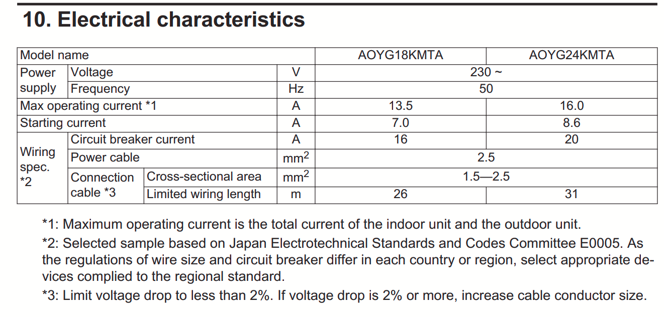

20άρα λέει το manual για το 24άρι. Και επειδή οι ασφάλειες ασφαλίζουν τα καλώδια, βάλαμε 4mm2.
Στην πράξη δεν πρόκειται ποτέ να πάει τόσο, αλλά φύλαγε τα ρούχα σου να έχεις τα μισά.

Στη φώτο φαίνεται ότι φεύγουν 2 καλώδια ρεύματος απο την εξωτερική μονάδα, οπότε το ένα πηγαίνει στην εσωτερική μονάδα και το άλλο στην πρίζα.
Απο πρίζα πήρα ρεύμα η οποία έχει 2.5άρι καλώδιο που πάει στον πίνακα σε 16άρα ασφάλεια. Στο manual γράφει 2.5αρι καλώδιο με 20αρα ασφάλεια, όμως ο κανόνισμος λέει 16άρα. Άρα είμαι οκ νομίζω. Αν τραβήξει περισσότερο θα πέσει.
Ευχαριστώ, είναι 12cm από τον τοίχο, θα το τραβήξω λίγο μπροστά.
Ευχαριστώ πολύ!
Όπως λένε και τα παιδιά είσαι στο όριο και το σωστό θα ήταν να έχεις 20άρα ασφάλεια με 4αρι καλώδιο. Ιδίως αν παίρνεις κι από τη μπρίζα κι έχεις απ'ότι διαβάζω και κάποια θεματάκια με τον πίνακά σου. Πρώτα απ' όλα για τη δική σου ασφάλεια και κατόπιν και του μηχανήματός σου. Εύχομαι καλορίζικο!

Εντάξει τα inventer θα πάνε σπάνια στα μέγιστα ρεύματα και αν θα πάνε θα μείνουν για λίγο. Πχ το αρκούδι το heavy 80 χτυπάει κάτι 3600άρια αλλά για λίγα λεπτά.
Και αυτό 20άρα ασφάλεια λέει .
Παρόλα αυτά δεν βλάπτει να είμαστε στην ασφαλή πλευρά .
Δες και το 3* στο δικό σου, λέει πως επιτρεπτή πτώση τάσης είναι 2%, αλλιώς να αυξηθεί η διατομή.., για αυτό λέει μήκος έως 31 μέτρα στα 2.5mm2..
Γενικότερα το 2.5αρι σε μικρό μήκος δουλεύει συνεχώς στα 15-16Α, και στα 18Α να δουλεύει, αν δεν ζεσταθεί το θερμικό της ασφάλειας, δεν θα πέσει..
Εγώ με 2.5αρι θα το έβαζα, απλά με μια καλή ασφάλεια στον πίνακα στα 6 ή 10kA, ιδανικά καμπύλης Ζ (πάνε ρώτα εκεί που τα πουλάνε ούτε αυτοί ξέρουν τι είναι)
Αλλά αυξάνονται τα κόστη.., μία τέτοια ασφάλεια μπορει να έχει 30+€, ποιος θα την πληρώσει..
Μην ξεχνάς τις παράλληλες διελεύσεις και τους συντελεστές θερμοκρασίας που καθορίζουν το όριο έντασης. Πχ 3 αγωγοί με 35-40 βαθμούς ρίχνουν το 2.5ρι αρκετά.
Για πτώση τάσης, το παιχνίδι περιπλέκεται γιατί το δίκτυο έχει +-10% και το πρότυπο σε αφήνει ένα επιπλέον -4%. Εδώ η απαίτηση είναι χαμηλότερη, -2%. Δεν είναι σαφές γιατί υπάρχει αυτό εδώ. Εδώ τι μας λέει δηλαδή; Ότι με βάση τα 230 εγώ σε αφήνω να κατέβεις έως 4.6V = 225.4V? Η μισή Ελλάδα δουλεύει έτσι. Το δίκτυο μπορεί από μόνο του θεωρείται φυσιολογικό να έχει 207 έως 253V.
Σε κάθε περίπτωση το MCB Ζ είναι καλή πρόταση αλλά δυσεύρετη, πολλοί κατασκευαστές δεν το έχουν στους καταλόγους. Ένα 10kA με χαρακτηριστική B είναι η αμέσως επόμενη καλύτερη εναλλακτική. Αλλά υπάρχουν άλλα θέματα προς επίλυση πριν φτάσουμε εκεί.
