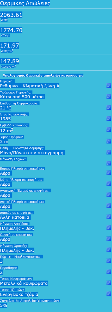

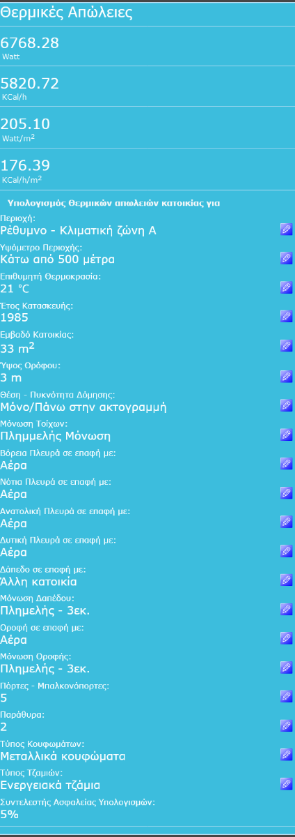

οκ έτρεξα και τις απώλειες ,δείτε ..
Screenshot 2025-01-01 at 21-00-46 ΥΠΟΛΟΓΙΣΜΟΣ ΘΕΡΜΙΚΩΝ ΑΠΩΛΕΙΩΝ ΚΑΤΟΙΚΙΑΣ.png
Screenshot 2025-01-01 at 21-05-08 ΥΠΟΛΟΓΙΣΜΟΣ ΘΕΡΜΙΚΩΝ ΑΠΩΛΕΙΩΝ ΚΑΤΟΙΚΙΑΣ.png
Ο μεγάλος χώρος έχει 4 πλευρές στον αέρα; Σίγουρα;

Μας λείπει ο ένας μικρός χώρος επίσης.
κι από αυτό που αντιλαμβάνομαι ειδικά από τον ενιαίο χώρο κουζίνα σαλόνι 33τμ έπρεπε να είχα μπει 24άρι
Ποιός από τους παρακάτω σταθμούς είναι ο κοντινότερος σε σένα;
https://www.meteo.gr/gmap.cfm
3 πλευρές οκ ..οι 2 μικροί χ'ωροι είναι ίδιοι

Έχεις κάνεις λάθος στο πλήθος των ανοιγμάτων. Θέλουμε μόνο του χώρου όχι όλου του σπιτιού.
Θα πρέπει να το πάρουμε από την αρχή φίλε μου.
Όποτε βρεις χρόνο κάνε τα εξής:
1. Διάβασε τις οδηγίες συμπλήρωσης της εφαρμογής απωλειών εδώ -> Ερωτηματολόγιο Αγοράς Κλιματιστικού
2. Κάνε μας ένα μίνι σκαρίφημα του σπιτιού. Μια κάτοψη. Ονόμασε τους χώρους και γράψε στην κάτοψή σου τις απώλειες του κάθε χώρου από την εφαρμογή. Δείξε μας στην κάτοψη που είναι το κλιματιστικό.
3. Δείξε μας φωτογραφίες από την εγκατάσταση μέσα και έξω. Από διάφορες όψεις.
