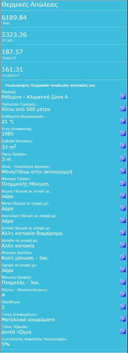

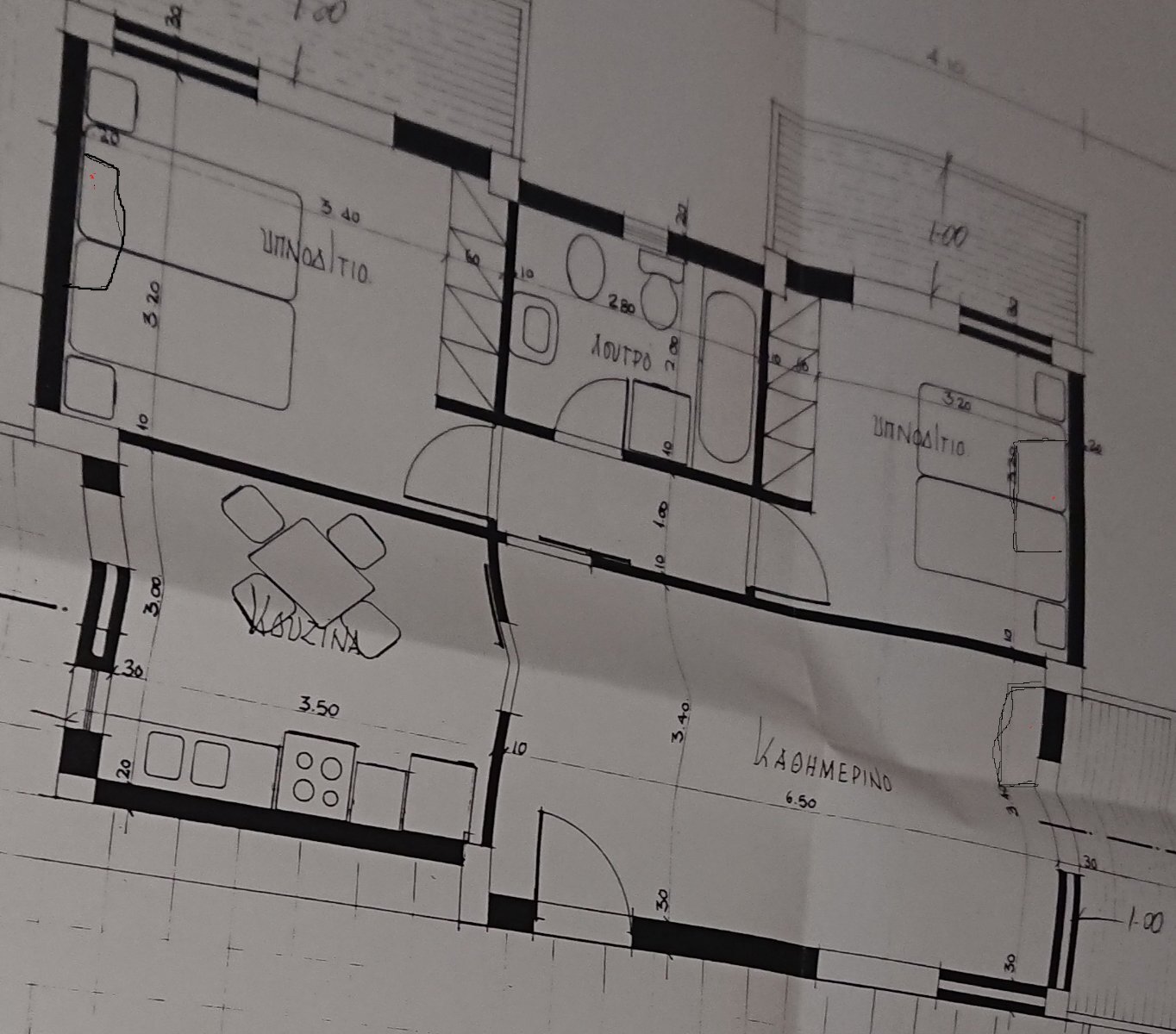

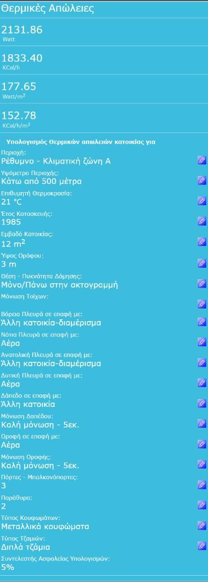

 southbedroom.png.1ed011c2f02d8a448c43a064b303bca6.pngLivingroom.png.91515ff540210ce241616ba0ad7aca01.png
πάλι οι απώλειες πιο σωστά αυτή την φορά & φώτο το 18άρι και σχέδιο ..

7 λεπτά πριν, nimik είπε
Μπαλκονόπορτες/παράθυρα μόνο τα εξωτερικά και μόνο για τον κάθε χώρο. Έχεις πχ όντως 4/2 στα 33τμ;
Το κλιματιστικό που είναι στην κάτοψη;
Η εσωτερική μια χαρά είναι. Η εξωτερική;
ναι όντως 4/2 στα 33τμ σωστά !
έχω κάνει επεξεργασία στην κάτοψη πρέπει να φαίνονται τώρα αχνά 😉

Πιο πάνω είπες ότι έχεις θερμοπρόσοψη; 3άρα είναι και έβαλες πλημμελή στους τοίχους;

για κάποιο λόγο στο πεδίο <μόνωση τοίχων> δεν φαίνεται στις φώτο δεν ξέρω γιατί ..ναι στα υπνοδωμάτια έχει γίνει θερμοπρόσοψη 7cm ,το θερμόμετρο δεν ακούει γρήγορα αλλά θα δοκιμάσω ..και φώτο από τα κλιματιστικα στα υπνοδωμάτια ..
Δεν το έπιασα.
18 λεπτά πριν, liakjim είπε
Δεν το έπιασα.
δεν φαίνεται στο πεδίο μόνωση τοίχων το κέλυφος που έχει επιλεχτεί στον οδηγό ..
λοιπόν το άφησα στους 30 για μισή ώρα περίπου ,η κατανάλωση ανέβηκε στα 2.12kw όπου σταθεροποιήθηκε και το θερμόμετρο έδειξε 49.8 το μεγαλύτερο απλά δεν βόλευε γιατί έπρεπε να το κρατάω στις περσίδες ..
Όχι δεν φαίνεται για αυτό θα το βάλεις στη μόνωση τοίχων.

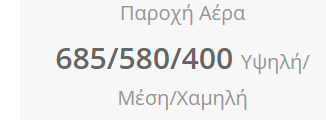

Θέλουμε high για να βάλουμε τα 650 685m3/hr
Λογικά θα είσαι γύρω στους 7C εξωτερική ε;
ΑΝ είσαι εκεί γύρω κοίτα τι θέλουμε:

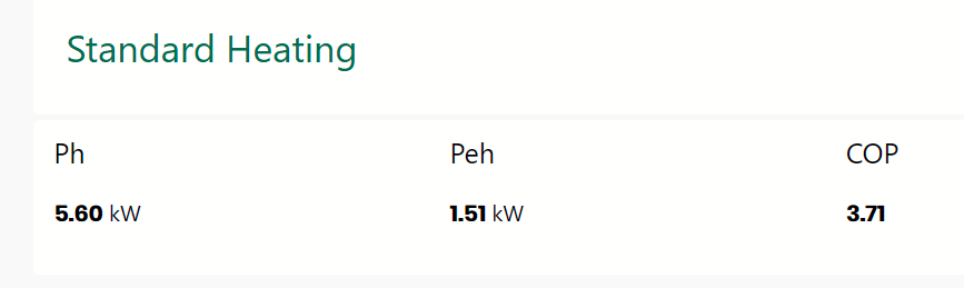

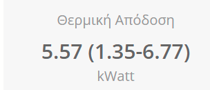

Θέλουμε να δούμε αν πιάνει τα 6.77KW μιας και είναι υπολογισμένα για τους 7C εξωτερική
Για να γίνει αυτό, θα πρέπει με 650 685m3/hr να έχει ΔΤ = 29,5C
Άρα αν έχεις 24 στα φίλτρα, θα πρέπει να δεις 53,5C στις περσίδες με high ανεμιστήρα.
Μια άλλη γνωστή τιμή είναι του eurovent ->
εδώ θα πρέπει με 1500W είσοδο, να μετράς περίπου 24,5 ΔΤ
Βέβαια το eurovent θέλει 20C εσωτερική οπότε εκεί γύρω πχ με 22 είσοδο θα πρέπει να βλέπεις 46.5C έξοδο .
Αυτό είναι πιο δύσκολο τεστ μιας και θα πρέπει να πετύχεις ψιλοσταθερά 1500W και σίγουρα με 2 γρήγορα ψηφιακά θερμόμετρα. Το τεστ με τους 30C είναι πιο εύκολο γιατί σε πάει στη μέγιστη rated ισχύ.
Έτσι θα ξέρεις αν το κλιματιστικό σου αποδίδει όπως από το εργοστάσιο.
Αν ναι, δεν έχει νόημα να κάνεις κάτι, αν όχι ξεκινάμε το ψάξιμο.

Όχι ρε συ auto.
Θέλουμε high για να βάλουμε τα 650m3/hr
Για να γίνει αυτό, θα πρέπει με 650m3/hr να έχει ΔΤ = 31C
Άρα αν έχεις 24 στα φίλτρα, θα πρέπει να δεις 55C στις περσίδες με high ανεμιστήρα.
