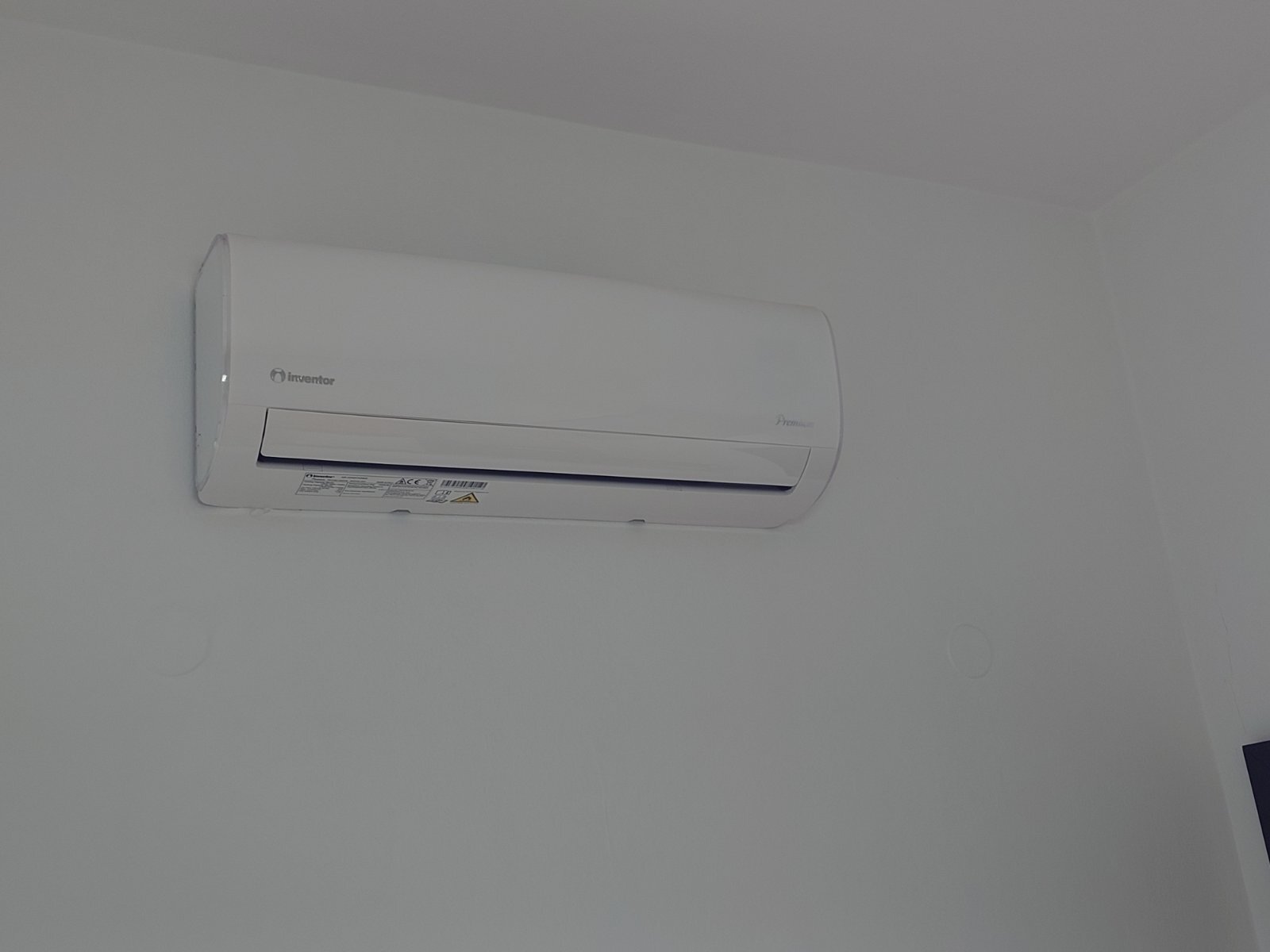

πάλι οι απώλειες πιο σωστά αυτή την φορά & φώτο το 18άρι και σχέδιο ..
1 ώρα πριν, nimik είπε

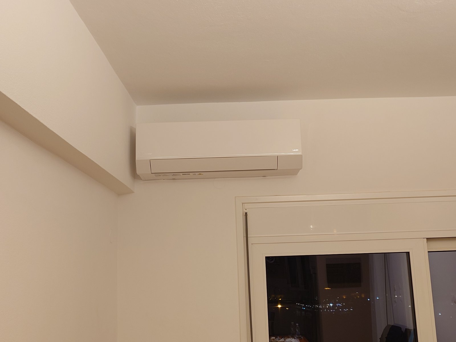

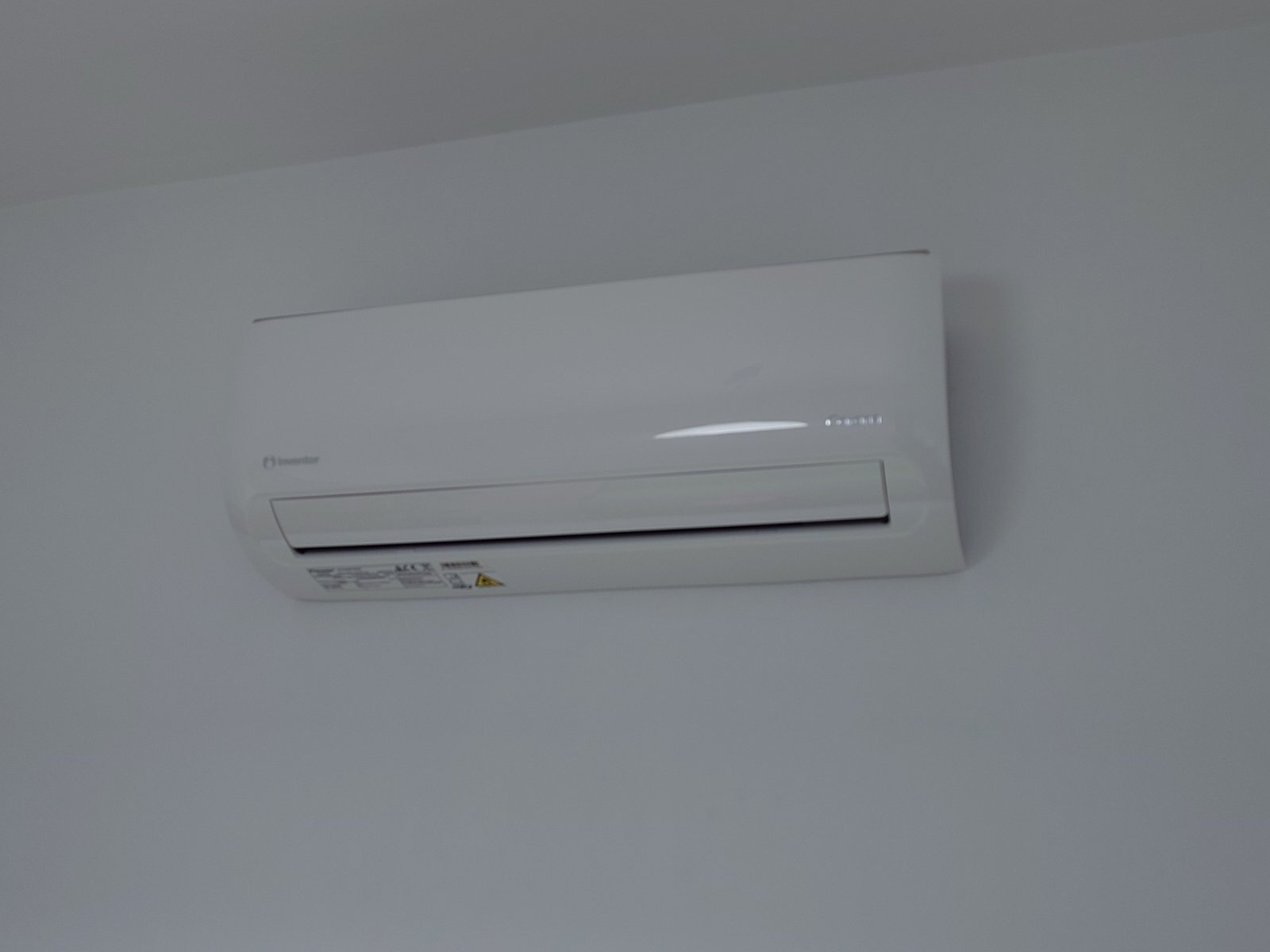

για κάποιο λόγο στο πεδίο <μόνωση τοίχων> δεν φαίνεται στις φώτο δεν ξέρω γιατί ..ναι στα υπνοδωμάτια έχει γίνει θερμοπρόσοψη 7cm ,το θερμόμετρο δεν ακούει γρήγορα αλλά θα δοκιμάσω ..και φώτο από τα κλιματιστικα στα υπνοδωμάτια ..
έβαλα φώτο δες ..τσάκισμα δεν φαίνεται τα έχω ψάξει αρκετές φορές αύριο με το φως μπορώ να βγάλω φώτο ,η εξωτερική είναι στην ταράτσα κι ακούγεται μόνο όταν γκαζώνει και στις εναλλαγές ..
On/off το Leon δεν κάνει στους  22 & 23 χαμηλότερα ναι ..το Premium κάνει συνεχώς On/off και ξανά από τα 800w+ και πάλι τα ίδια
Για αρχή και ο Ψυκτικός που έκανε τις προεγκαταστασεις/μελέτη και ο Ψυκτικός (αν δεν είναι ο ίδιος) που τα τοποθέτησε έχει κάνει σωστή δουλειά με αποστάσεις μελετημένες και για θέρμανση.
Προτείνω αντικατάσταση το 18αρι για αρχή, ειδικά αν το θες για θέρμανση, 40% οικονομία θα έχεις αν μπει κάποιο σωστό κλιματιστικό.
Καλό είναι να γίνει και ο έλεγχος απόδοσης στο 18αρι που βλέπω προχωράτε μήπως και υπάρχει κάποια απώλεια ψυκτικού υγρού.

Θα έλεγα ότι καρφώνει τον συμπιεστή ψηλά, το οποίο βοηθάει φαντάζομαι. Θα πρέπει να μας πει εάν επηρεάζει τον ανεμιστήρα.

Ένα aseg18kmte εκεί δεν θα έκαιγε τίποτα συγκριτικά.
