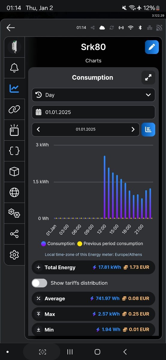

For what it's worth... το σπιτι ( 100τ.μ. αμονωτο, Γιαννενα ), το αφησα 29,30,31 με επιστροφη σημερα 1.1 διχως να ζεσταινεται με AC  24/7.
Σ αυτο το μεσοδιαστημα, εφτασε η εσωτερικη στους 14,3°. Σήμερα 12.30 το πρωι ενεργοποιηθηκε εξ αποστασεως το srk80 στους 24° στο auto για να προζεστανει το σπιτι ( ανοιχτη πορτα προς κουζινα, χωλ, ΥΔ/α ). Οταν εφτασα, ειχε 20°.
Στη συνεχεια, με ρυθμιση μετα της 20.00 στους 23°, μεχρι κ τωρα 01.17, εχει φτασει αισιως στους 21.4°. Εξωτερικη αυτη τη στιγμη, 1°. Να σημειωθει για τους νεους φιλους οτι ειναι ενα απο τα ισχυρα μηχανηματα της αγορας (27.000btu) σε σπιτι με πολλες απωλειες ( καθ οτι αμονωτο ), σε περιοχη με σχετικα χαμηλες θερμοκρασιες για Ελλαδα. Η καταναλωση πιο κατω στο σκρινσοτ στο ανω σεναριο για ενα 12ωρο απο τη στιγμη π τεθηκε σε λειτουργια εξ αποστασεως  εως κ της 12 το βραδυ...
Κοινως εκει που θελω να καταληξω ( γι αυτους που αντιστεκονται ), μη λυπαστε να το δουλευετε 24/7... και 1000kwh να φτασετε σε εναν μηνα σε λογαριασμο συνολο με 3 AC, με ενα σωστο προγραμμα θα ειστε κατω απο 200 ευρω για θερμανση κ ρευμα, με μπονους μια εξαιρετικη ατμοσφαιρα ζεστασιας...
Τωρα αν κανεις ειναι Φλωρινα και προσπαθει να ζεστανει αμονωτο σπιτι με 16αρι AC ε, οκ ....
Btw, μετα απο τοση ωρα λειτουργιας εξακολουθει και ειναι κρυος ο χωρος ( αισθηση ). Δε σημαινει ομως οτι θα τα κλεισω τα μηχανηματα κ οτι αυτα δεν αποδιδουν. Η εννοια της αδρανειας θα πρεπει να γινει αντιληπτη κ κατανοητη με οτιδηποτε και να συνεπαγεται αυτη.
Υπομονη μεχρι να ισσοροπησει εκ νεου ο χωρος.
Τα ανω εχουν χιλιοειπωθει και μαλιστα πιο εμπεριστατωμενα, παρ αυτα ας το ξαναεπαναλαβω. Κακο δεν κανει.

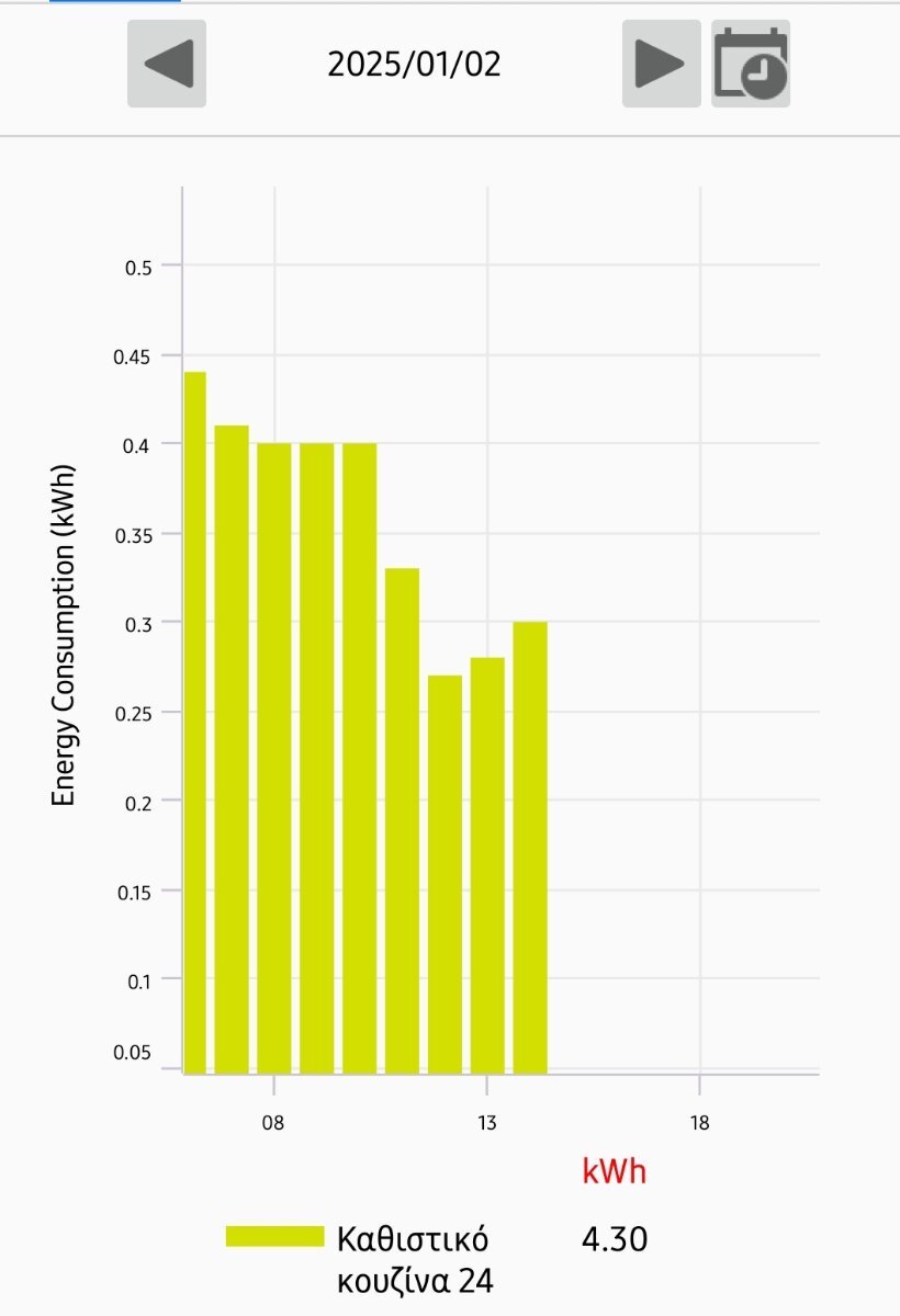

Καταναλώσεις και συμπεριφορά Toshiba white Edge 24000
Σε μεγάλο ενιαίο χώρο, με καλή μόνωση, σε υψόμετρο άνω των 600μ στην ΒΑ Αττική, αναφέρω τα εξής που έχω παρατηρήσει σε καταναλώσεις όταν είναι το μηχάνημα σε λειτουργεία θέρμανσης:
  • έχω προγραμματίσει 24 λειτουργία με θερμοκρασία χώρου 19 βαθμούς από 23.00-05.00 και 21 ή 22 βαθμούς από 05.00 έως 23.00
  • η ρύθμιση fan είναι 3+ ο θόρυβος δεν ενοχλεί καθόλου, το μηχάνημα είναι σε χώρο όπου παίζει τηλεόραση
  • μέση ωριαία  κατανάλωση είναι από 380 έως 580 watt  (περίπου 10KW/ημέρα, σημειώνω πως οι εξωτερικές θερμοκρασίες είναι αρκετά χαμηλές)
Συγκριτικά με άλλες μορφές ενέργειας, πετρέλαιο, ξύλα κα, είμαι υπερευχαριστημένος. Τα 300KW το μήνα συγκριτικά σε κόστος, ευκολία, ποιότητα θέρμανσης κα, με άλλες μορφές ενέργειας, υπήρξαν για εμένα σωτήρια. Ακόμα και τώρα που η τιμή του ρεύματος έχει φτάσει στα ουράνια. Στη σκέψη μου είναι μια μελλοντική αναβάθμιση σε αντλία αέρος/αέρος και τοποθέτηση επιδαπέδιων ή επιτοίχιων μονάδων.
Update
Επισυνάπτω σημερινές καταναλώσεις με μαλακό καιρό (μεσημέρι 11 βαθμοί στην εξωτερική μονάδα) ζητούμενη θερμοκρασία εσωτερικά 21.

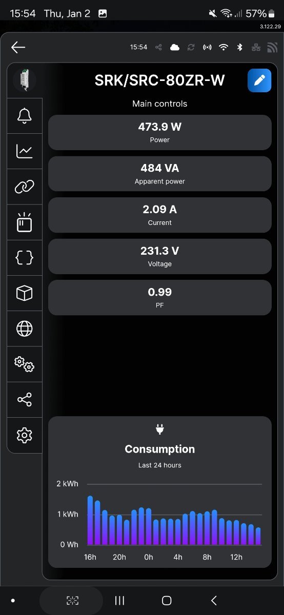

Ισσοροπησε ο "Moș Martin" με κλειστες πορτες σε κουζινα και χωλ, αναλαμβανοντας καθιστικο 40τ.μ. με εξωτερικη 13°, εσωτερικη 21.6° κ ζητηση 23.
