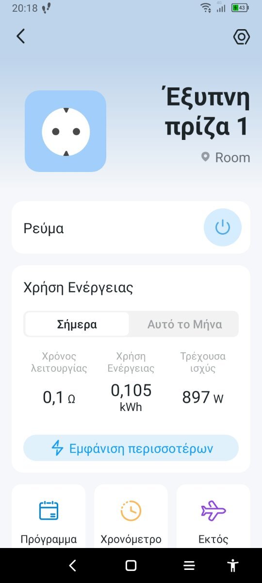

Επειδη διαβασα κατι περι φασον κλπ...υπαρχει καποιο 9αρι που να ξεχωριζει σε λογικη τιμη;
Το παρακατω 9αρι χρεπι στους 27 βαθμους στην υψηλη σκαλα καιει περιπου 750watt + το pc που καιει σε browsing,video playback γυρω στα 60-90 watt  κ μια 43αρα τηλεοραση 44watt ολα αυτα με βαση το tapo.

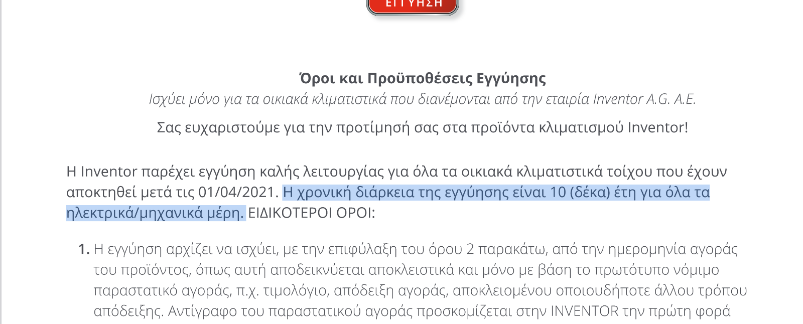

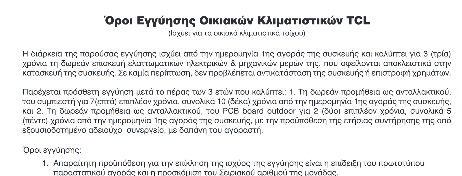

58 λεπτά πριν, akiskar123 είπε
παντως βλεπω οτι το tcl δεν εχει 10ετη εγγυηση(περα απο τον συμπιεστη) οπως η inventor πχ
10 για τα tcl
https://www.tclgreece.gr/cms/uploads/2023/04/TCL-ΕΓΓΥΗΣΗ-ΟΙΚΙΑΚΑ-ΚΛΙΜΑΤΙΣΤΙΚΑ-04_11_2022_rev.pdf
