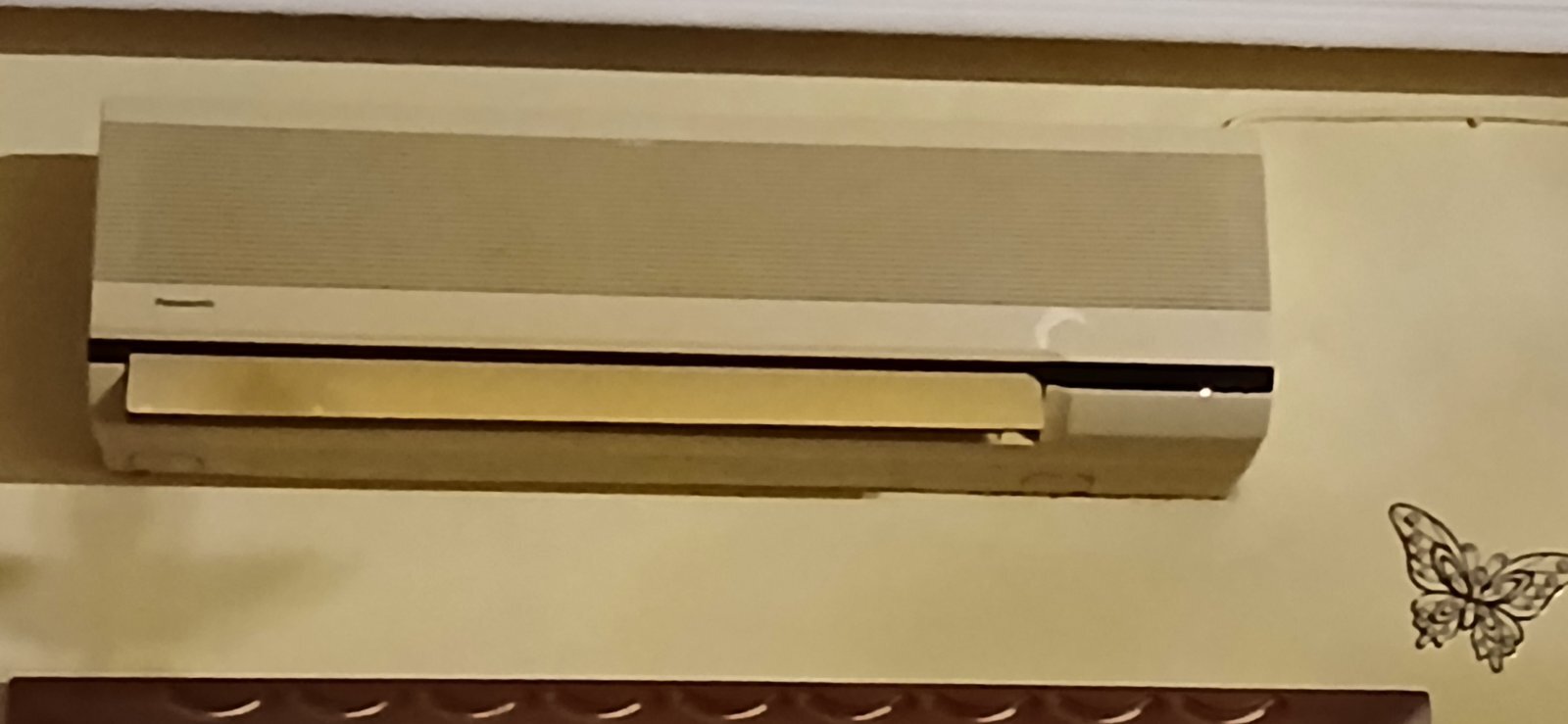

Καλη χρονια σε ολους ,
στο πατρικο μου παμε για αλλαγη του Fujitsu  18000btu  του 2009. Συνφωνα με https://elith.gr/calc/index.php οι απωλειες ειναι 6070 watt για σαλονι -κουζινα 37m2  ,περιοχη Πειραιας , διαμερισμα 3ου οροφου.
Μπατζετ 1100 με εγκατασταση , ψυξη/θερμανση 50/50.
Προτασεις καλοδεχουμενες

3 ώρες πριν, simos1974 είπε
Το παλιό ήταν inverter? Επαρκούσε;
Οι απώλειες σου είναι για 22ρι, αλλά πολλά παίζουν ρόλο, δες τις ερωτήσεις του liakjim με τα κουφώματα, τον ήλιο κλπ που έκανε 3-4 σελίδες πίσω, χρειάζεται περισσότερη πληροφορία.
Ένα Fujitsu KMTE ή ένα Toshiba Edge είναι γύρω από το budget σου πάντως.

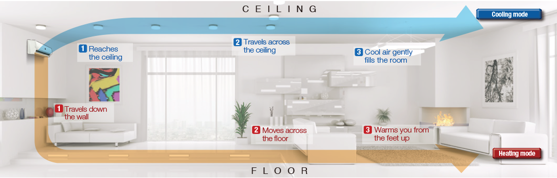

6 ώρες πριν, cmaniac είπε
Δεν υπάρχει κανένας νόμος της φυσικής που να περιγράφει αυτή την κίνηση και διατήρηση του θερμού αέρα οριζόντια στο δάπεδο σε απόσταση 8-10μ.
14 λεπτά πριν, sap00 είπε
Το marketing είναι ανίκητο
27 λεπτά πριν, sap00 είπε
Το Coandă effect υπάρχει και είναι ένα καλά μελετημένο φαινόμενο.
Και βλέποντας την κατανομή της ταχύτητας του αέρα σε θέρμανση θα έλεγα ότι δουλεύει αρκετά καλά ( εδώ το toshiba edge 24K )
Επεξ/σία από liakjim
12 λεπτά πριν, sap00 είπε
Καλά δεν είπαμε ότι θα σε στοιχειώσει ο αέρας του κλιματιστικού όπου και να σαι επειδή ακολουθεί τοίχους και πατώματα. Αλλά η φιλοσοφία αυτή είναι.
Το surface effect είναι υπαρκτό, είναι ο λόγος που τα αεροσκάφη κάνουν το γνωστό "flare" λίγο πριν την προσγείωση. Όλοι οι πιλότοι το ξέρουν καλά.
Στον τομέα της δυναμικής ρευστών, το θεώρημα λέει πως ένα ρευστό τίνει να προσκολλάται στην επιφάνεια όταν πλησιάσει πολύ κοντά σε αυτήν.
Ένα παράδειγμα που το ξέρουμε όλοι είναι το τρεχούμενο νερό και το κουτάλι.
