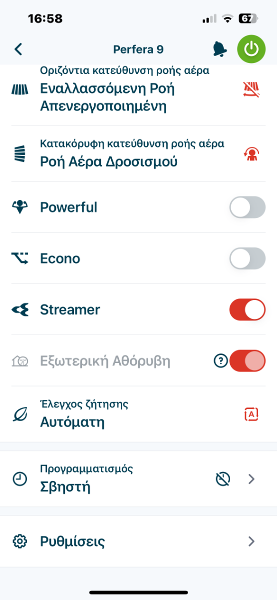

Αφου βασανιστηκα αρκετα κατεφυγα στην εξης λυση. Επειδη στο τερμα κατω οσο παει, (παει ευκολα με ενα κουμπι που λεγεται Ροη Αερα Δροσισμου, το εκανα μαλιστα αθορυβα μεσω της εφαρμογης),εχω απο κατω απο το κλιματοστικο ενα πασο που ειναι πανω απο τον νεροχυτη κ ενωνει οπτικα τα μτουλαπια, με σποτ προς νεροχυτη, αφηνοντας το εκει στελνει αερα μονο σε οποιον ειναι μπροστα στον νεροχυτη ακριβως. Επελεξα ζητουμενη 30 κ επειδη δημιουργει μικροκλιμα λογω εμποδιου φτανει το πολυ 30-31 να διαβαζει ο θερμοστατης του αρα δεν κλεινει κ ειναι ζεστο αερακι 35-40 βαθμων. Ομως αν και η ταχυτητα ανεμιστηρα ειναι τερμα ψηλα το λογισμικο την κανει χαμηλη λογω μικρης διαφορας με τον στοχο. Επισης εχω βαλει silent εξωτερικης μοναδας κ ετσι οτι κ να ζητας μεσα , δεν αφηνει πανω απο 220w να ανεβει,ακομη κ με εξωτερικη 0 που επεσε την νυχτα. Ετσι ολοι εμειναν ευχαριστημενοι κυριως στο τραπεζι της κουζινας. Βεβαια λογω silent στην εξωτερικη, δεν θα σε καλυψει η δυναμη του στα κρυα τα πολλα μιας κ δεν θα φτανουν τα 220w. Ετσι το ζορι το τραβαει οταν παμε για υπνο την νυχτα το Sensira σε υψηλη ταχυτητα κ μειωμενο λογω ΥΚΩ νυχτερινου κοστος ως το πρωι. Αν δεν αυτοσχεδιασουμε κ λιγο δεν βγαινει ακρη.

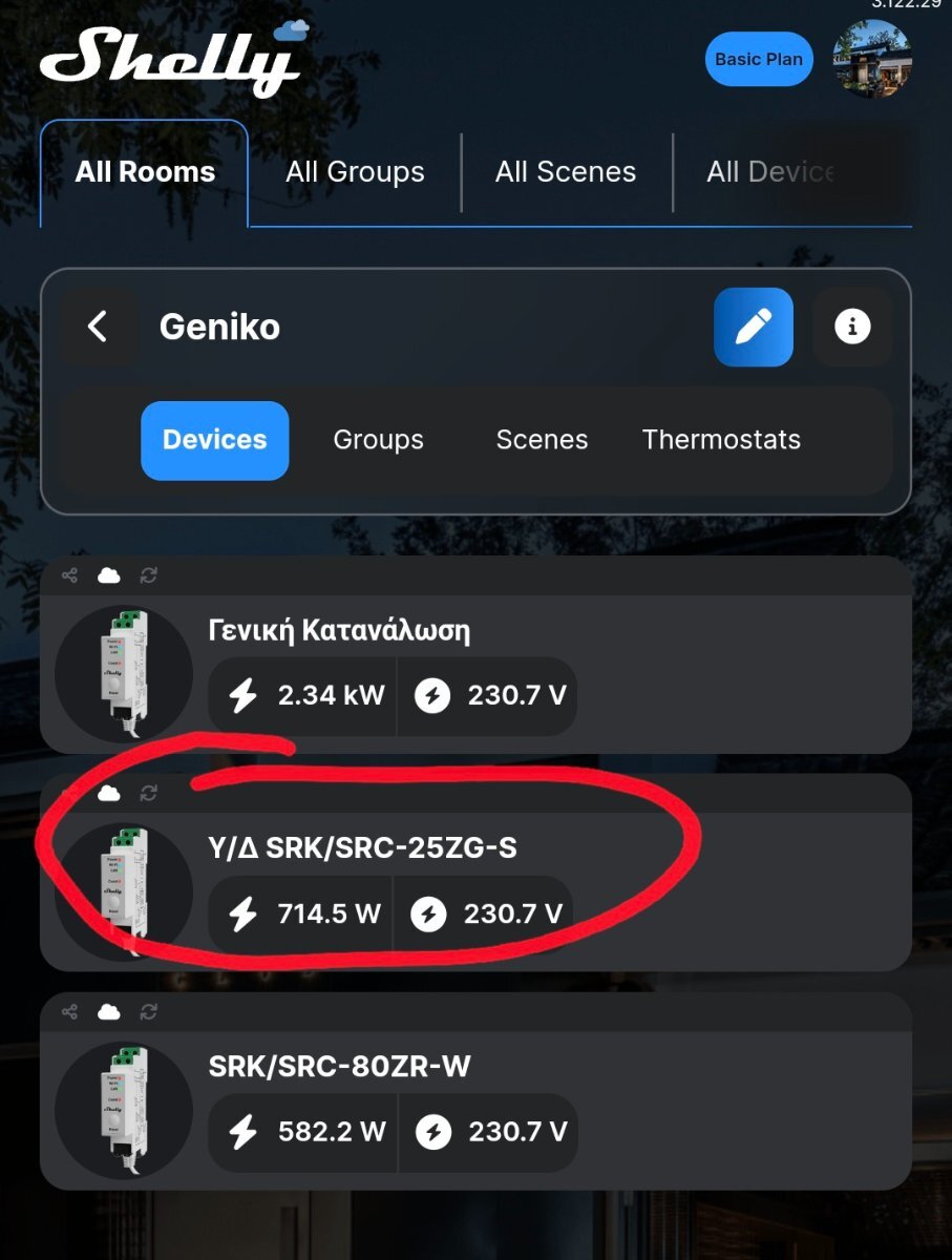

Τι λέτε?! Απο αποψη οικονομιας θα τα αλλαζατε?! Η καταναλωση αφορα 2 ιδια AC τοποθετημενα σε 2 Υ/Δ, με ζητηση 25 ωστε να παψουν τα ον/οφφ με θερμοκρασία  χωρου 22.4 κ εξωτερικη 9°.  Πορτες ανοιχτες ωστε να διαχεεται η ζεστη προς το υπολοιπο μισο του διαμερισματος που δεν αναλαμβανει ο "Mos Martin" (srk80).

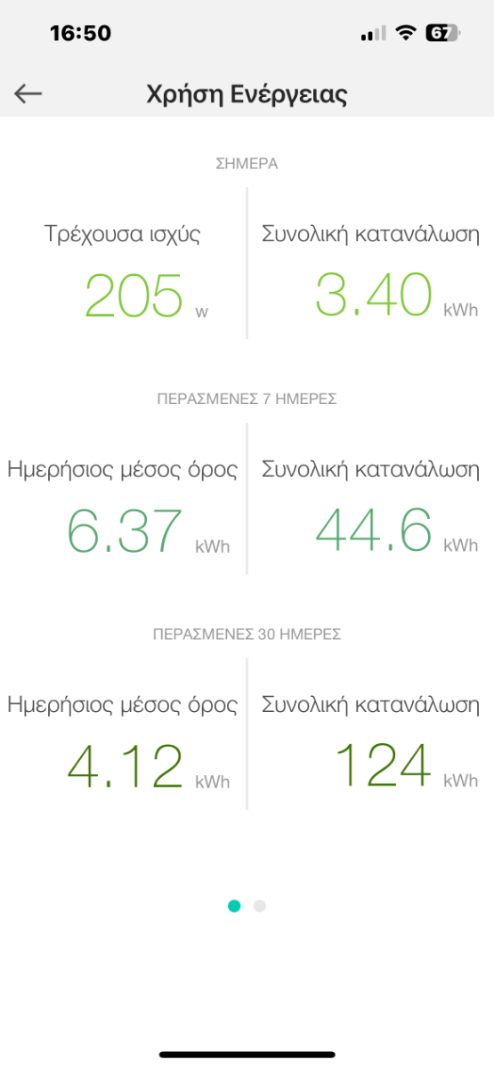

Mιας και εληξε ο Δεκεμβρης, κοιτω τα στατιστικα μου και εχουμε:
Δεκεμβρης 2023 , αναγκες θερμανσης σε βαθμοημερες για 22οC στον χωρο , 375, ητοι  μεση εξωτερικη θερμοκρασια ολου του μηνα 9,5 βαθμους και καταναλωση 331 Kwh.
Δεκεμβρης 2024 , αναγκες θερμανσης σε βαθμοημερες για 22οC στον χωρο , 419, ητοι μεση εξωτερικη θερμοκρασια ολου του μηνα 8,5 βαθμους και καταναλωση 331 Kwh!
Για 1 βαθμο χαμηλοτερη εξωτερικη, κατα συμπτωση ακριβως ιδιες kwh φετος και περισυ.
Αρα μαθαινουμε οπως ειπε κ ο @alexdeskas μιας κ εκανα χρηση high στον ανεμιστηρα οταν μπορουσα.
Ολα αυτα με ασταματητη λειτουργια 24/7 παντα κ 22,00  βαθμους πραγματικη μεσα στα δομικα στοιχεια του καθιστικου.
Αορατη θερμανση κ απιστευτη θερμικη ανεση.

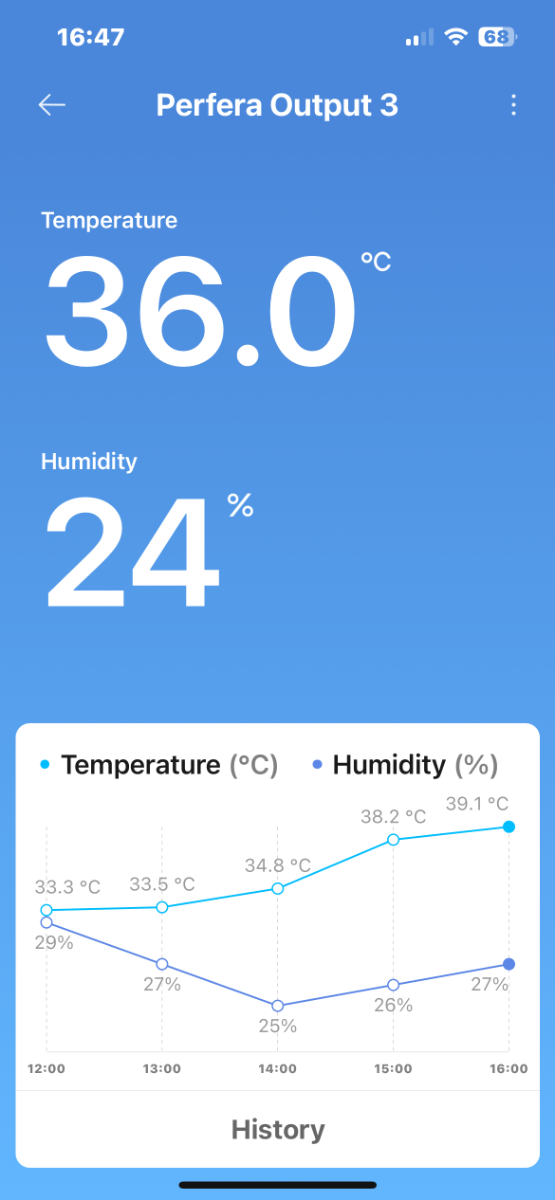

Επειδη μια εικονα χιλιες λεξεις, αυτο το σημειο που περιεγραψα πριν για το Perfera ειναι ετσι(ναι το θερμομετρο εξοδου ειναι στην περσιδα, Xiaomi) :
Spoiler
