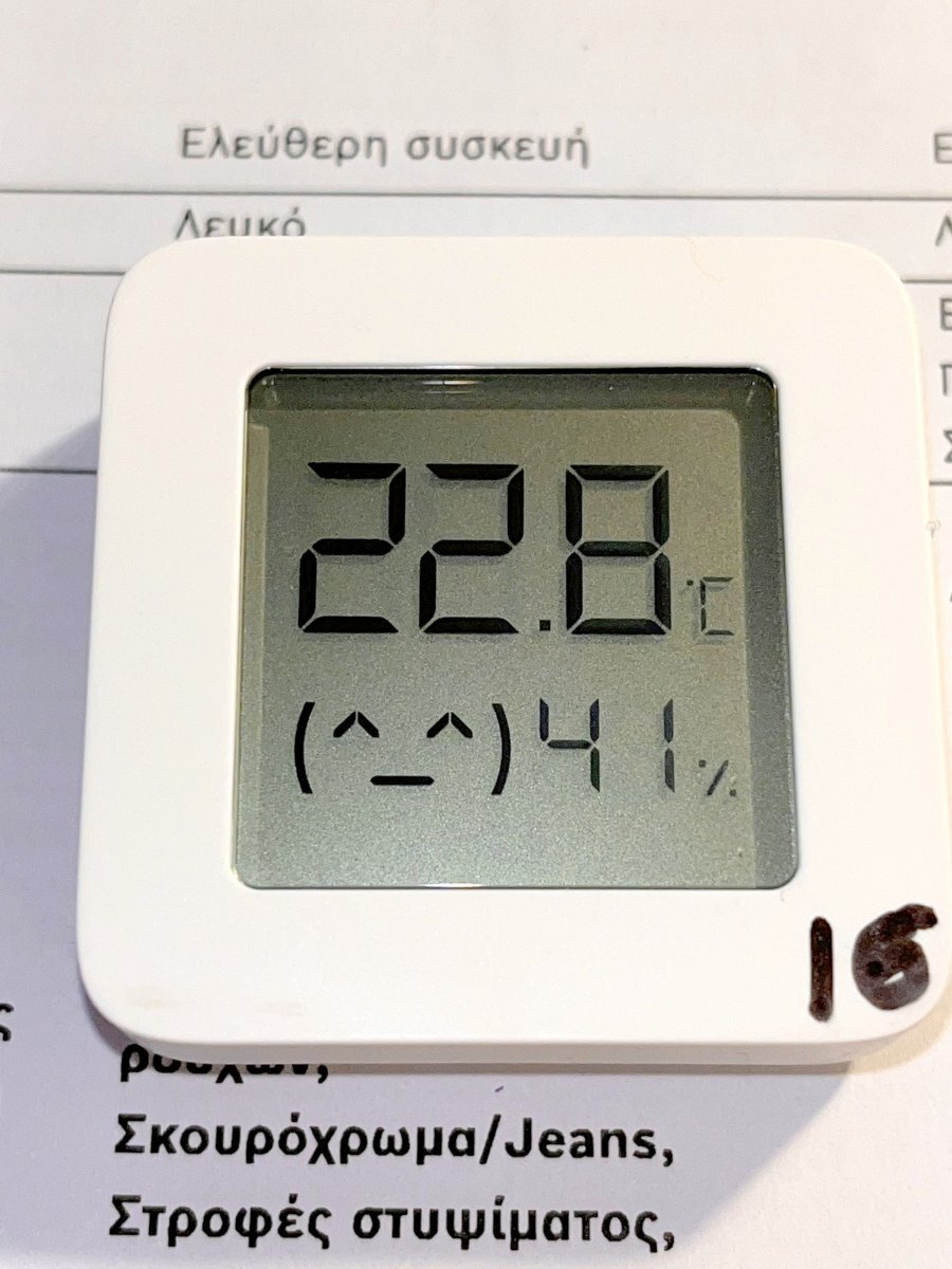

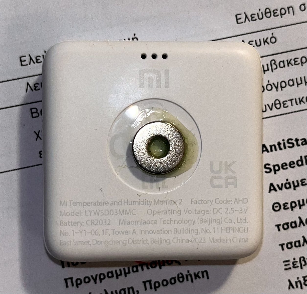

16 minutes ago, liakjim said:
Μεγαλοφυές!
μαγνητακι νεοδυμιου στην πλατη του θερμομετρου, λαμακι λεπτο με 3m διπλης αφρωδη ταινια στην περσιδα κ οκ απο δυναμη αερα,(σιγα τα ωα)αλλα κυριως απο υψηλες θερμοκρασιες(Haier το ξεκολλησε με ανωνυμη ταινια διπλης  μιας κ βγαζει 55 βαθμους , σαν on-off! ) αλλα κ χαμηλες πχ Haier κατεβαινει μεχρι 4-6  βαθμους Κελσιου στην ψυξη!
Επισης με το μαγνητακι που εχω σε ολα, με ενα κλικ στις εξωτερικες στην πλατη η κ απο κατω στο Toshiba που βρεχεται εισαι οκ.

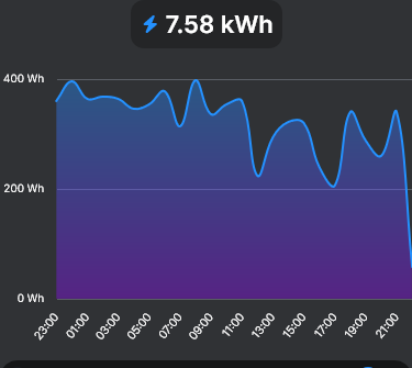

Update Leon 18 (last 24 hours) ,ωριαίες καταναλώσεις με 20 ζητούμενη (Follow me) και αρκετά on/off ,στους 21 δουλεύει συνεχόμενα στα 540w +- ..θερμοκρασία του χώρου σταθερά 20.7-21.5 ,αν μπορούσε χωρίς τα on/off να μείνει σε αυτές τις καταναλώσεις θα ήταν τέλεια ..

12 λεπτά πριν, nimik είπε
Shelly είναι αυτό;
Άρα έχεις 7.6KWh το 24ωρο με 20C ζητούμενη με τι εξωτερικές;
13 λεπτά πριν, liakjim είπε
Shelly είναι αυτό;
Shelly ναι ,~17 ημερήσια ,~13 τώρα ,χτες βράδυ είχε ~8.9 ..
Επεξ/σία από nimik
Αυτές εδώ είναι 7.8KWh στο asyg24kmta, με 22C ζήτηση (και χώρο) , 15 μέγιστη, κάτω από 5 μέσα στη νύχτα και 8C τώρα σε χώρο 60τμ των ~6500W απωλειών.
Κάνε κλικ εδώ να το δεις καλύτερα -> https://snapshots.raintank.io/dashboard/snapshot/FrKJo5y17mYUye6Hn0kEUsYXerMvST7r
Δεν πιστεύω ότι έχει κάτι το leon σου, παίζει στις δυνατότητες του, είναι δλδ μέτρια επιλογή για θέρμανση. Μας χρωστάς και φωτογραφίες από την εξωτερική μονάδα, αλλά βλέποντας αυτά που μας έχει δείξει και το χθεσινό τεστ προσωπικά νομίζω ότι είναι φυσιολογικό (για μιντεοειδές). Πιθανώς μια επέμβαση τύπου άδεισμα φρέον, κενό, νέο φρέον με ζυγαριά θα βελτίωνε κάπως την κατάσταση εφόσον αρχικά δεν είχε γίνει κενό αλλά βλέπεις τι μπορεί να κάνει ένα καλό επώνυμο οπότε αν το κλιματιστικό είναι η κύρια πηγή θέρμανσης και θα παίζει πολλές ώρες και ανάλογα με το τι τιμή κιλοβατώρας πληρώνεις πιθανώς να άξιζε μια αντικατάσταση. Το βλέπεις.

Οκ ,αύριο θα βγάλω και φώτο την εξωτερική ώστε να έχουμε πλήρη εικόνα ..
θα σκεφτώ την επόμενη κίνηση ,πάντως θα το αφήσω να δουλεύει συνεχόμενα ,ξυπνάω το πρωί κι είναι ωραία αίσθηση επίσης όταν επιστρέφω σπίτι είναι ζεστά και χωρίς υγρασία ..αν λείπανε τα on/off θα ήταν τέλεια αλλά οκ ..
Να σε ρωτήσω το Fujitsu σου κάνει κι αυτό συχνά on/off ?

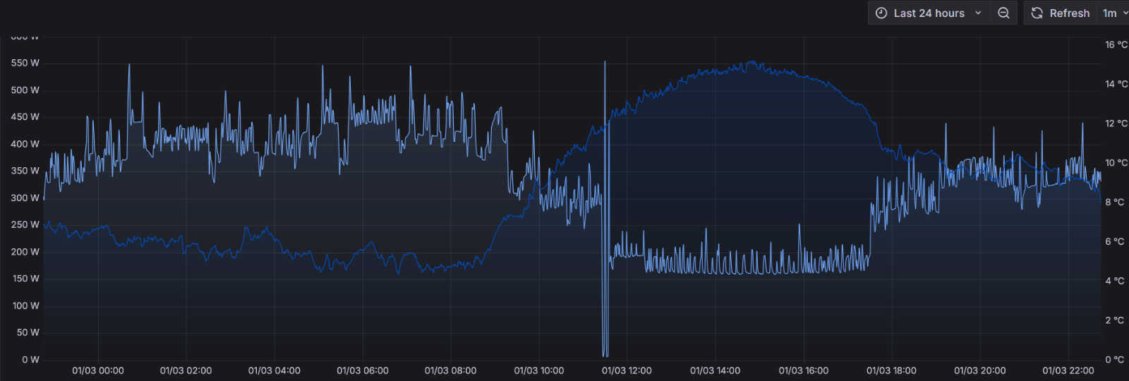

11.30 η ωρα περιπου τι κανει;
Ιδανικό ! δηλ λειτουργεί κανονικά (χωρίς on/off )με τέτοιες καταναλώσεις ?
Ε ναι, δες το διάγραμμα πιο πάνω (πάτα το λινκ στο grafana ).
Το aseg24kmte πάει κάτω από τα 120W.
Το aseg18kmte πάει στα 90W.
3 λεπτά πριν, GiannisSol είπε
Δεν επαιξες με ζενιθ μπλε αρχες Σεπτεβρη ε;  0.15 καθαρο κοστος kwh .
Έκανε ένα on-off. Νομίζω ότι στους 12C αλλάζει προγραμματισμό σε λίγο χαμηλότερα watts (και αντίστροφα όταν πέφτει η εξωτερική κάτω από τους 12 )
