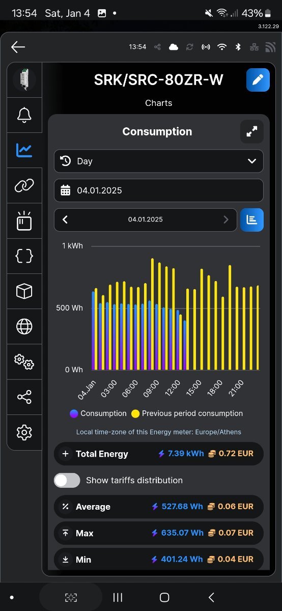

Με τετοιες καταναλωσεις παρε λεμε ενα αρκουδακι κ εσυ... ενα 14ωρο smooth λειτουργιας με ζητηση 23, διχως on/off, κ θ° εσωτερικη στους 22.4... εξωτερικες εκει μεταξυ 6-9°. Το τσαρδί τσίτσιδο, οπότε τουρτουράει αβέρτα...

1 λεπτό πριν, mdkamael είπε
Με τετοιες καταναλωσεις παρε λεμε ενα αρκουδακι κ εσυ... ενα 14ωρο smooth λειτουργια με ζητηση 23, διχως on/off, κ θ° εσωτερικη στους 22.4...
Από λιοντάρι σε αρκούδα χαχαχα ..τίγρης η λεοπάρδαλη καλύτερα που είναι τα αγαπημένα μου 😅...
άσε να δούμε πως θα συμμορφώσουμε το λιοντάρι (Inventor Leon) κι όταν έρθει η ώρα της αλλαγής θα δούμε τις επιλογές μας από το ζωικό βασίλειο και μη ....😎

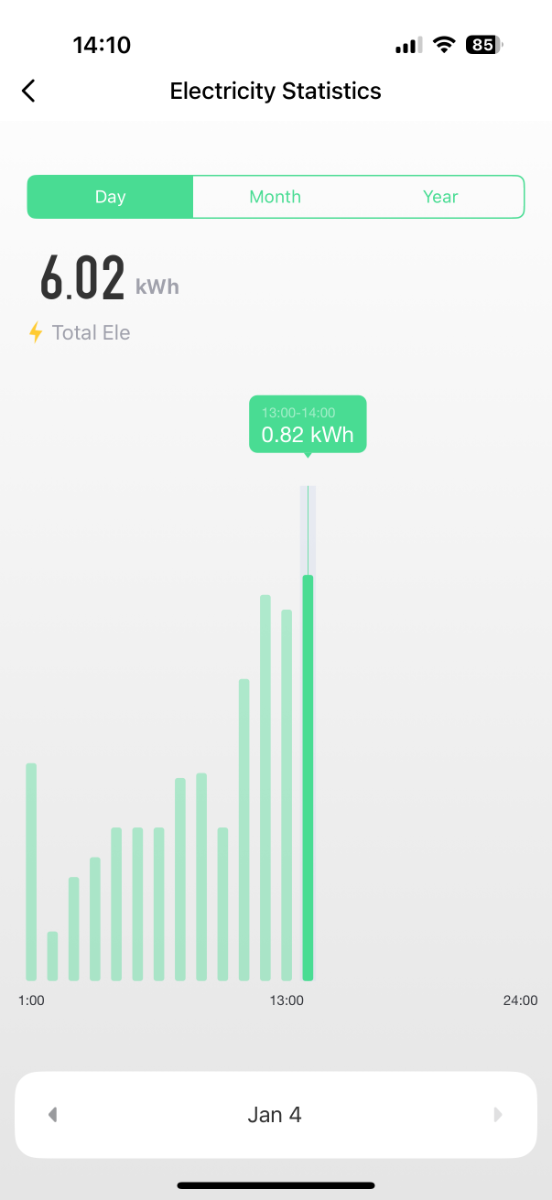

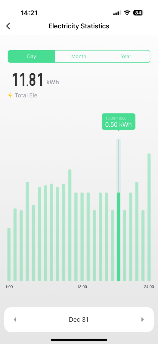

Εγώ με το 71 χθες και σήμερα που ανέβηκαν οι θερμοκρασίες πάνω από 12 παλεύω με τα on/off και τις καταναλωσεις..εξωτερική 13 με ζήτηση εσωτερική 22..λειτουργία 3d auto..αλλά και με την eco σχεδόν τα ίδια..όταν πιάνουν τα κρύα έχει σχεδόν την μισή κατανάλωση κάτω επειδή βγαίνει η ασφάλεια και σταματάνε και τα on/off..μπορείς να μου πεις πως το δουλεύεις εσύ όταν έχει τέτοιες θερμοκρασίες γιατί την επίτευξη χαμηλωτερων καταναλωσεων; οι χαμηλότερες καταναλωσεις είναι της νύχτας που το κατεβάζω στους 19.δες και στην δεύτερη φώτο 24ωρη ομαλή λειτουργία με εξωτερική 8 βαθμούς και ζήτηση 22.

3 ώρες πριν, Georpap1987 είπε
Ο φίλος είναι στα Ιωάννινα. Δεν ανεβαίνει ποτέ πάνω απο 13 για να αρχίσουν οι προστασίες.
Το 3D Auto βοηθάει λίγο γιατί ανεβάζει το offset, πχ στο δικό μου κάθεται 0.7 πάνω με 3D Auto και 0.5 κάτω από το offset χωρίς 3D Auto.
Εκείνο που μπορείς να κάνεις είναι να ανεβάσεις κανέναν βαθμό τη ζητούμενη ώστε να επαρκούν τα ελάχιστα που ανεβάζει με την προστασία και να κάνει λιγότερα on off.
