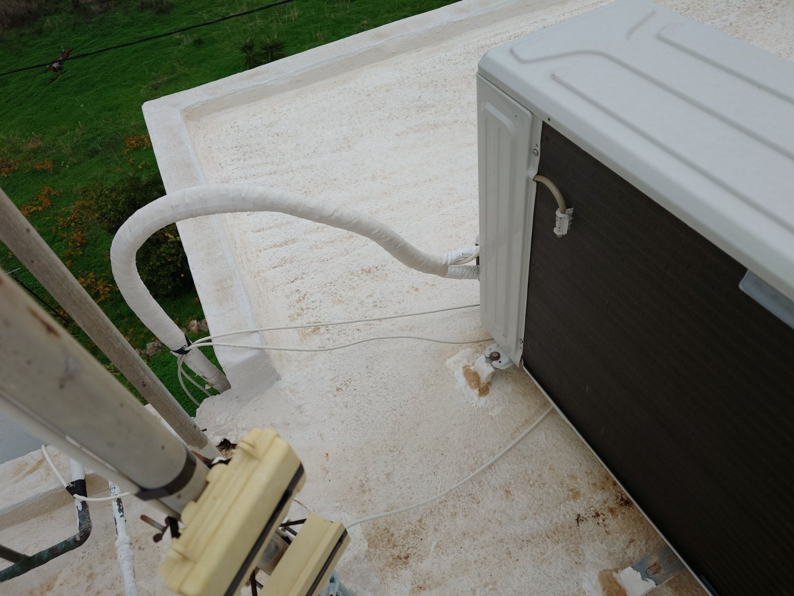

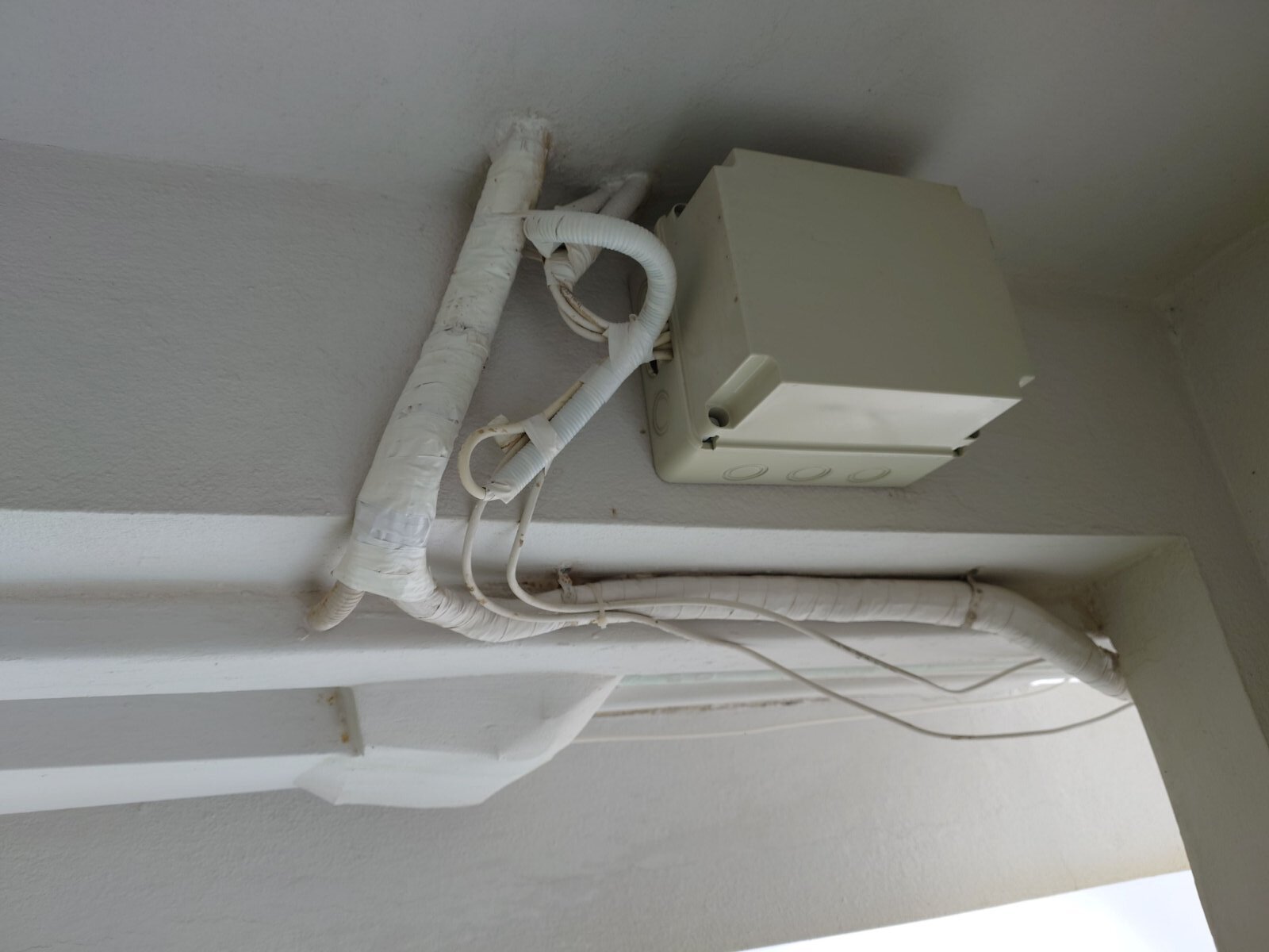

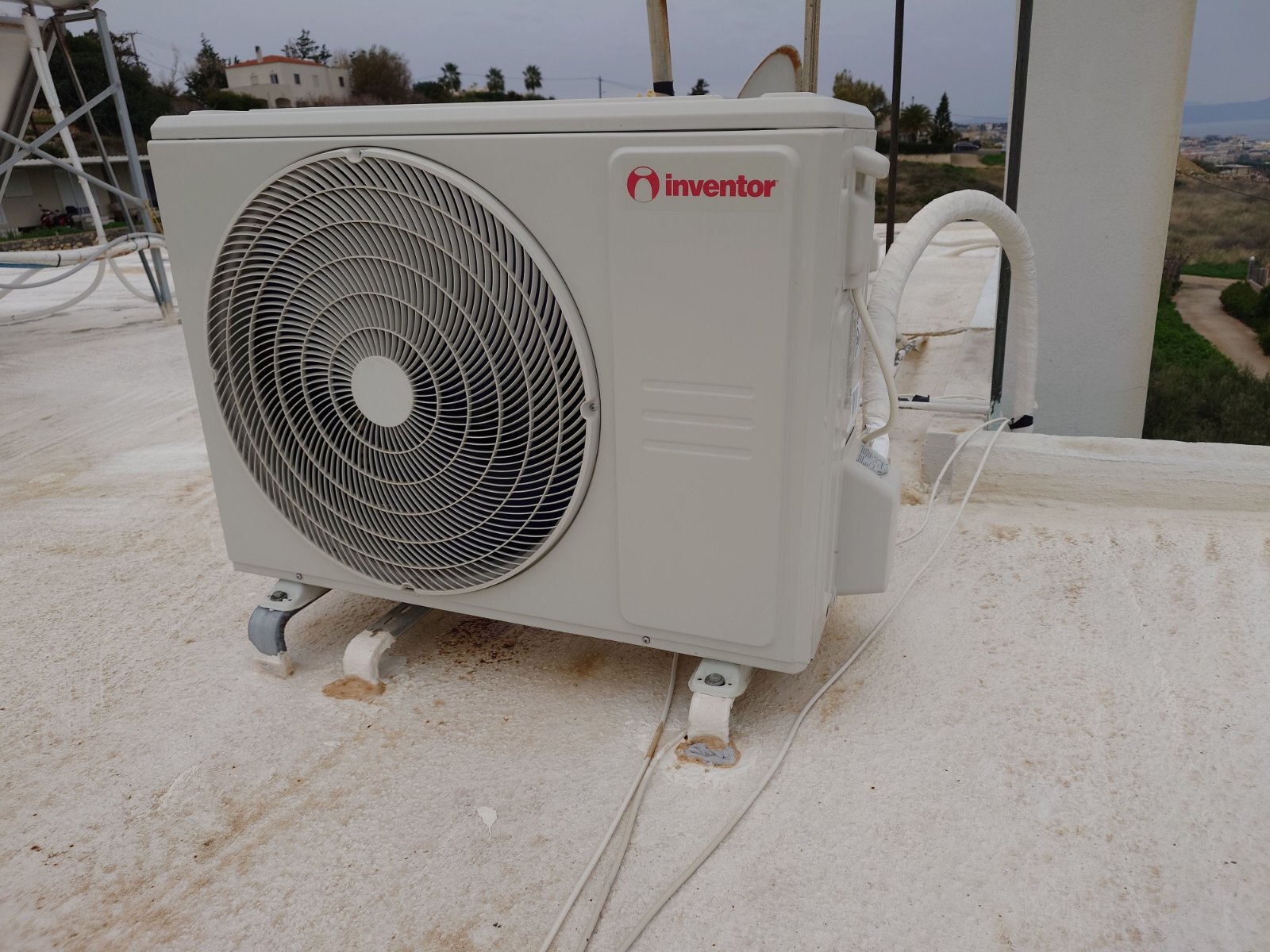

1 ώρα πριν, nimik είπε
20250104_141503366.JPG.1a4c6279c1899e03279584392db33713.JPG20250104_141443780.JPG.448c5f5670b4eac3697acb8a8b4b8f0d.JPG
Οι φώτο από την εξωτερική ..ξέχασα να αναφέρω ότι στην θέση του πριν ήταν ένα Mitsubishi Heavy 18 του 2004 μοντέλο το οποίο ανακυκλώθηκε ,για να μην ξανατρυπάμε την ταράτσα μπήκε από την μια πλευρα στην βάση του παλιού κι υπάρχει μια διαφορά όπως φαίνεται ..
Καθαρισμός έπρεπε να γίνει. Λογικά το Mitsubishi ήταν R407C, αν έχεις το μοντέλο του κάνε μία επαλήθευση ότι έχει ίδιες διατομές με το Inventor.
Αν το παλιό ήταν σε λειτουργία και έβαλαν μανόμετρα μαζεύοντας σωστά το ψυκτικό υγρό η μεγαλύτερη ποσότητα λαδιού επέστρεψε πίσω στην εξωτερική μονάδα. Στη πράξη όμως μερικοί απλά κλείνουν βάνες χωρίς όργανα και ότι γίνει / όσο χάσει.
Είναι ξεκάθαρα θέμα προγραμματισμού, ο συμπιεστής σίγουρα μπορεί να πέσει κάτω από 500w αλλά δεν το αφήνει, ίσως έχει προστασία να μην πέφτει η έξοδο του αέρα κάτω από 30 βαθμούς π.χ. για να αποφύγουν τα κρύα ρεύματα και σε αυτήν την λογική στηρίζουν και την περσίδα που πάει πάνω κάτω.
Τρία Midea Prime (18k, 9k, 9k) το ένα 9αρι το άλλαξα με fujitsu KG πρόσφατα. Τότε τα Midea έφευγαν με το "κιλό".....δεν έχω καταφέρει να τα στρώσω στην θέρμανση και έχω δοκιμάσει πολλά. Το μόνο που δεν έχω κάνει είναι αλλαγή θέσης του αισθητηρίου (προέκταση του εργοστασιακού και με σωστή θέση στον χώρο και προσθήκη dimmer για δοκιμές αν δεν πάει καλά, το follow me είναι αργό)
Εμείς βλέπουμε καταναλώσεις / διαγράμματα και γινόμαστε οι "περίεργοι" αλλά ο περισσότερος κόσμος απλά κοιτάει την απόδοση και εκεί τα Midea και φασόν τα πάνε πολύ καλά, φυσικά μιλάω για εποχές 2018-20 που τα κλιματιστικά στην τιμή του Midea ήταν μικρογραφίες μπροστά του με λιγότερα κυβικά αέρα. Πλέον με τις τιμές που έχουν δεν αξίζει, δίνεις 200 ευρώ παραπάνω...

19 λεπτά πριν, Klausx είπε
Δυστυχώς δεν έχω το μοντέλο του κάπου ,αν και 18άρι ήταν πάντως πολύ μαζεμένο σε διαστάσεις σαν 12άρι ,ακριβώς σαν αυτό εμφανισιακά άσχετα που είναι LG αυτό
