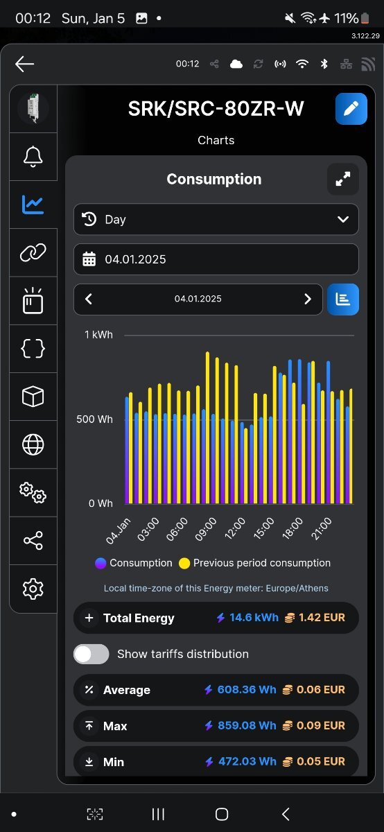

24hr consumption review απο το SRK/SRC-80ZR-W/B is out.
Αν εξαιρεσουμε το μεσημεροαπογευμα που ξεκινησε τα on/off λογω εξωτερικων θερμοκρασιων, επαιζε συνεχομενα απο midnight to midnight με ηπιες εξωτερικες ( min. 6.4° ),με την κατω καταναλωση, ζητηση 23 στο πρωτο 18ωρο, μετα ζητηση 24 ωστε να ισσοροπησει εκ νεου.

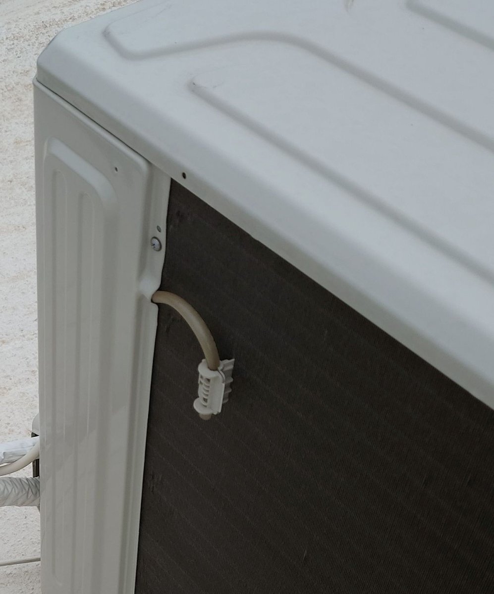

Τύλιξε το αισθητήριο με αρμαφλέξ και ασ'το να αναπνέει από κάτω, για να έρχεται φρέσκος αέρας. Εϊναι κι αυτό μια ιδέα.
Τώρα θυμήθηκα έχω στο σπίτι 1.5 μέτρο περίπου που είχα πάρει για τον ηλιακό ,πως θα μπορούσα όμως να το στερεώσω στο αισθητήριο της εξωτερικής ,να το τυλίξω και ..?
8 λεπτά πριν, nimik είπε
Κόβεις με ένα κοπίδι ένα κομμάτι σε μήκος περίπου όσο ο αισθητήρας, το σκίζεις κάθετα και το φοράς στον αισθητήρα. Tie wrap είναι μια ιδέα για στερέωση. Όχι πολυ σφιχτό, μην γίνει κάποια ζημιά.
Το έκανα και σε μένα πειραματικά για να δω αν αποδίδει.

Οκ ,θα δω αύριο αν δεν βρέχει πως θα μπορεί να στερεωθεί το δεματικό γύρω του η από πάνω προς τα κάτω ...
γι αυτό μιλάμε σωστά ?20250104_141443780.JPG.f554fe9872a426206f49d6bb2d5cee1b.JPG
Ναι. Επίσης το στοιχείο σα να θέλει καθάρισμα ή είναι ιδέα μου;
4 λεπτά πριν, cmaniac είπε
Εχμμ αυτά με γυμνό μάτι δεν φαίνονται τόσο έντονα ,έχω ζουμάρει αρκετά την φώτο ..κανονικά  πρέπει να πλυθούν με πιεστικό κάποια στιγμή ,προς το παρόν τα ξεπλένει η βροχή 😎..

Το πιεστικό θέλει προσοχή, κάποιοι εδώ έβαλαν το "σβουράκι" με την πίεση και στράβωσαν τα fins.
Πιάσε ένα λάστιχο και ξέπλυνε το καλά, μια χαρά θα είσαι για τώρα και θα σε βοηθήσει πολύ σε περίπτωση που πέσει η θερμοκρασία στα επίπεδα των defrosts.
Δυστυχώς δεν μπορεί να το ξεπλύνει η βροχή.
8 λεπτά πριν, cmaniac είπε
Είχαμε πει να το κάνει ο ψυκτικός την άλλη φορά που θα ερχόταν για καθάρισμα ,δυστυχώς το λάστιχο δεν φτάνει και στα 3 ..θα δούμε ..

Που να δεις στην Αθήνα ... Πρέπει να τα πλένεις κάθε μηνα. Το τι ρουφάνε κάθε βράδυ από την αιθαλομίχλη δεν λέγεται. Οταν έχει υγρασία , η αποχέτευση της έξω μονάδας σουρωνει μαυρίλα στο πάτωμα .
Έχω πάρει από Ali μεταλλικές γωνίες 30 και 90 μοιρών που τα κουμπωνω στο λάστιχο με σφιγκτήρα και πλένω τα στοιχεία στη πλάτη των έξω μονάδων. Η πίεση που δίνει με μέτρια ανοικτη τη βρυση είναι τέλεια για να καθαρίσει πλήρως τα στοιχεία χωρίς να κάνει ζημιά . Με το λάστιχο σκέτο δεν καθαρίζει καθόλου καλά όταν η μονάδα είναι σε βάση τοίχου.
