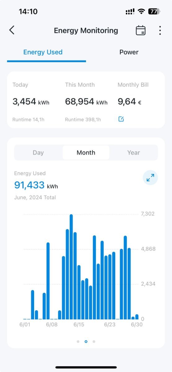

Max είναι το P-SEL. Θέλω να κάνω μια προσπάθεια να συγκρίνω τις τιμές που δίνουν οι Tapo σε σχέση με το τι γράφει το ρολόι. Ακόμα όμως και με σχεδόν όλες τις άλλες συσκευές του σπιτιού κλειστές, θα παίξουν πολλές υποθέσεις στις καταναλώσεις π.χ. ψυγείου, tv (σε standby) κλπ.
Ωστόσο, έχω τα εξής δεδομένα. Χωρίς τα κλιματσιτικά η κατανάλωση ενός μήνα ήταν 88kWh (από εκκαθαριστικό λογ/σμο)
Με τα κλιματστικά είναι συνολικά 294kWh για ένα μήνα (από μετρητή). Οι TAPO έγραψαν συνολικά για το ίδιο διάστημα 206 kWh. Άρα η υπόλοιποη κατανάλωση του σπιτιού πάλι 88.
Άρα ή οι Tapo μετράνε εξαιρετικά ή κάνω κάποιο χοντρό λάθος στον υπολογισμό.
Υ.Γ Μη ρωτάτε γιατί είναι τόσο χαμηλή η κατανάλωση του υπόλοιπου σπιτιου 😝
17 λεπτά πριν, MiJ16 είπε
Ο κατασκευαστής αναφέρει οτι όσο χαμηλότερο είναι το P-SEL τόσο περισσότερη εξοικονόμηση κάνουμε αλλά και αυξάνουμε την διάρκεια ζωής του συμπιεστή. Η αλήθεια είναι οτι αν έχει 40αρια έξω το θες στο 100%. Σε πιο νορμάλ θερμοκρασίες δοκίμασε να το πας στο 75% και δες το αντίστοιχο γράφημα κατά πόσο έχει μειωθεί.
Αν κατάλαβα καλά η μέτρηση που έχεις ανεβάσει είναι από την εφαρμογή της Toshiba, σωστά?
Όχι από Tapo. Δε με πολυψήνει να ακουμπήσω το P-SEL γιατί πειράζει τα ρεύματα.

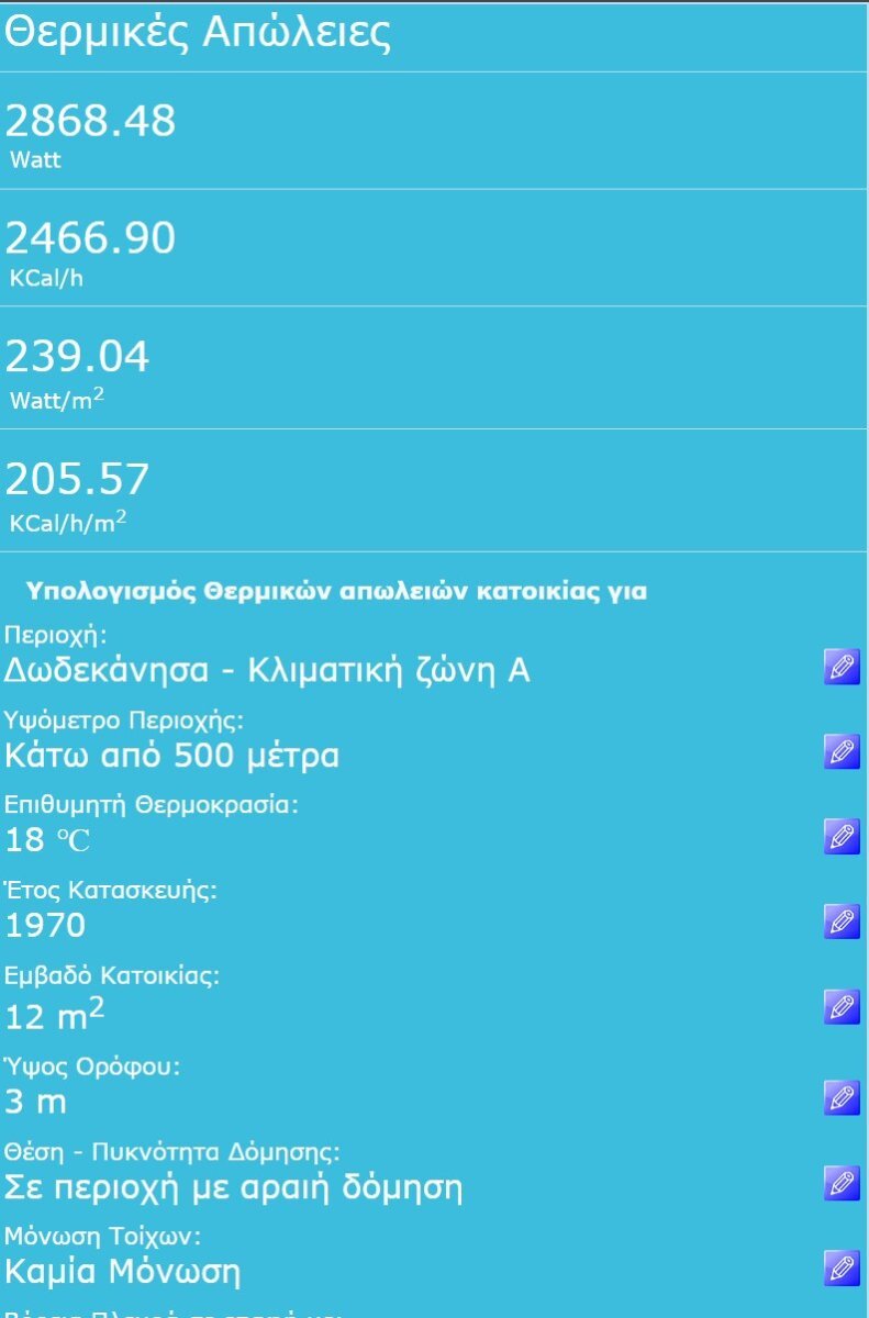

Σε αναζήτηση κλιματιστικού για το παιδικό.
Ανώτατο διαθέσιμο ποσό :650
Νέα αγορά ή αντικατάσταση παλιού. Στη 2η περίπτωση αναφέρουμε το μοντέλο του παλιού κλιματιστικού και αν ήταν επαρκές / μάλλον οριακό / ανεπαρκές: Αντικατάσταση Κλιματιστικου 25 ετών toshiba 9.000 btu. Επαρκές.
Επιθυμητό κατάστημα ή τύπος καταστήματος (πχ μεγάλη αλυσίδα που συνήθως έχουν αυξημένες τιμές αλλά έχουν ευκολίες πχ τρόπος πληρωμής με δόσεις, ανακύκλωση παλιού κλιματιστικού , δωρεάν εγκατάσταση κτλ): Αδιάφορο
Χρήση κλιματιστικού προσδιορίζοντας αν είναι για αποκλειστική ψύξη, θέρμανση ή και τα δύο (πχ 20% ψύξη / 80% θέρμανση): 99% Ψύξη/ 1% Θέρμανση
Συχνότητα χρήσης πχ περιστασιακή πηγή ψύξης ή αποκλειστική πηγή ψύξης και θέρμανσης κτλ: Αποκλειστική πηγή ψύξης
Αναφέρουμε αν έχουμε και αν μπορούμε να χρησιμοποιήσουμε και εναλλακτικό τρόπο θέρμανσης πχ λέβητας πετρελαίου. λέβητας πετρελαίου
Χώρος που θα τοποθετηθεί με προσδιορισμό αν θα είναι ενιαίος πχ σαλονοκουζίνα, υπνοδωμάτιο, τραπεζαρία κτλ :  Υπνοδωμάτιο
Τοποθεσία (πόλη και περιοχή αν είναι Αθήνα) , προσδιορίζοντας ελάχιστες και μέγιστες θερμοκρασίες (αν έχουμε κοντά μετεωρολογικό σταθμό από το https://meteo.gr/Gmap.cfm το λέμε), υψόμετρο και τυχόν ιδιαιτερότητες (πχ πάνω στη θάλασσα, ξηρό κλίμα κτλ) Σε χωριό κοντά στην πόλη της Ρόδου.
Απαραίτητα, επιθυμητά και αδιάφορα features πχ wifi, ιονιστής,  μεγάλη εγγύηση, αθόρυβο κτλ: Μου αρέσει η αποφυγή ανθρώπου που έχει  daikin στο perfera αλλά δεν ειναι υποχρωτικό/ σχετικά αθόρυβο
Πληροφορίες περί μονώσεων, κουφώματα, ιδιαιτερότητες χώρου, προσανατολισμό, (πχ έντονη ηλιοφάνεια, ψηλοτάβανο, μαγαζί με ανοιχτές πόρτες κτλ). Χωρίς καμία μόνωση , ύψος δωματίου  2,90μ / 12τμ
Τέλος για να δοθεί μια αίσηση του χώρου, αναφέρουμε τις απώλειες του χώρου μας με χρήση του παρακάτω εργαλείου Θερμικές Απώλειες
Να πω οτι γλυκοκοιτάζω το midea all easy pro στην προσφορά του πλαισιου.
