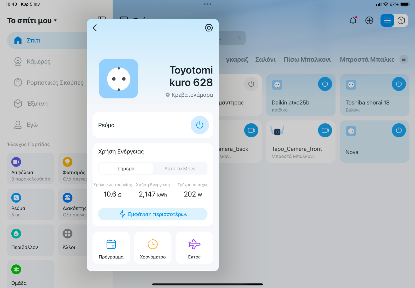

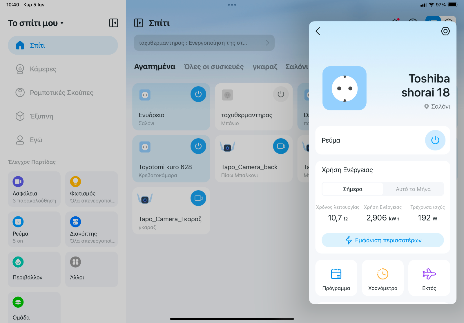

Νομίζω ότι επιβεβαιώνονται οι υποψίες μου ότι το asyg24kmta έχει ένα σκαλοπατάκι για θερμοκρασίες πάνω από 12C. Δεν είναι μεγάλο, από τα 170W πήγε στα 230W αλλά φαίνεται ότι υπάρχει.
@BrunoB το κάνει και το aseg24kmte αυτό έτσι;
Σιγα το σκαλοπατακι...αλλοι εχουν γκρεμο και χαραδρα σετ!
