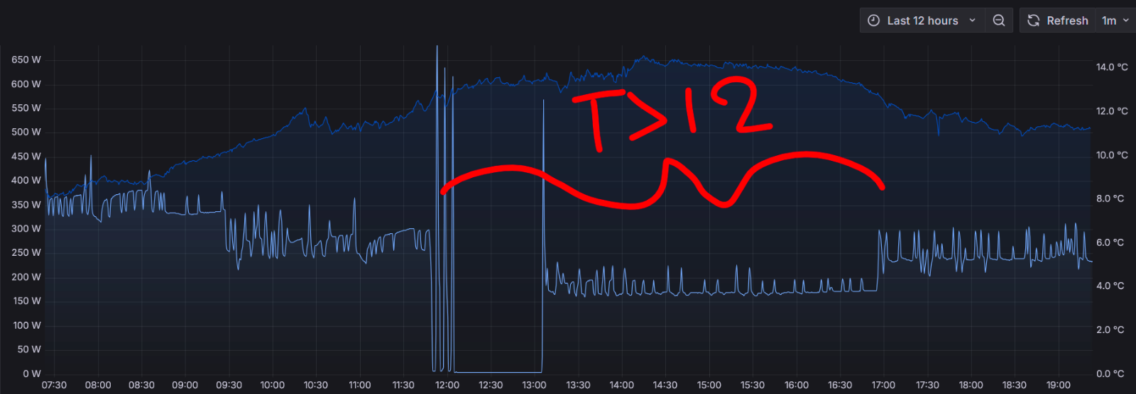

2 ώρες πριν, liakjim είπε

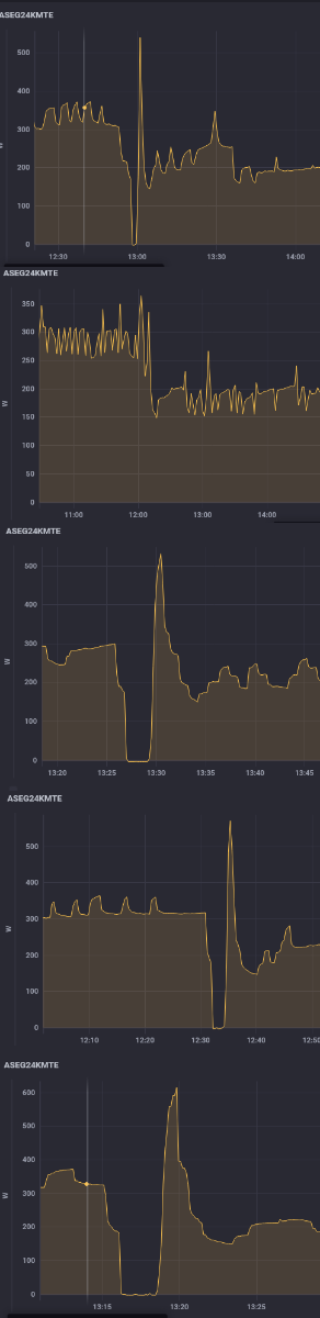

Νομίζω ότι επιβεβαιώνονται οι υποψίες μου ότι το asyg24kmta έχει ένα σκαλοπατάκι για θερμοκρασίες πάνω από 12C. Δεν είναι μεγάλο, από τα 170W πήγε στα 230W αλλά φαίνεται ότι υπάρχει.
@BrunoB το κάνει και το aseg24kmte αυτό έτσι;
Για 24 ειναι μια χαρά!

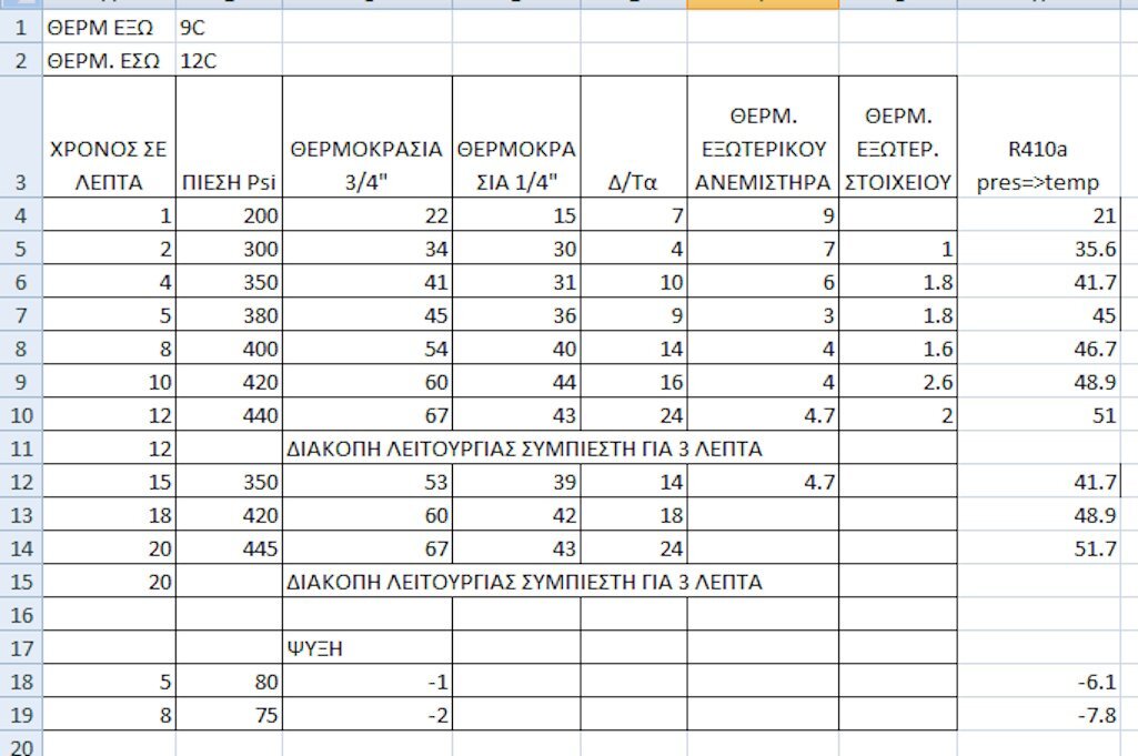

Εχω ενα παλιο 12αρι κλιματιστικο που κυριολεκτικα βρηκα πεταμενο και αποφασισα να ασχοληθω. Πηρα λοιπον τον σχετικο εξοπλισμο (αντλια κενου , εκχειλωτη, δυναμομετρο , χαλκοσωληνες κλπ ) και ξεκινησα να το φτιαξω και κατοπιν να το εγκαταστησω μονο μου . Στο θεμα των βλαβων αρχικα ειχε χαλασμενο εσωτεκο ανεμιστηρα (μαλον γιαυτο πεταχτηκε) και χαλασμενο θερμοστατη εσωτερικου στοιχειου . Αφου επισκευασα αυτα τα δυο επιτελους ξεκινησε να λειτουργει στη θερμανση .Ομως αρχισε να σηκωνει πιεση και θερμοκρασια πανω απο τα επιτρεπτα ορια οποτε η αντλια περιοδικα σταματαει και περιμενει να κρυωσει . Εχω βασιμη υποψια οτι του λειπουν και υγρα αλλα θελω να ρωτησω και εδω αν καποιος ξερει κατι παραπανω να με διαφωτησει βλεπωντας το πινακακι που εχω κανει . Δοκιμασα και στη ψυξη αλλα με τοσο κρυο δεν ξερω αν οι μετρησεις ειναι χρησιμες. θα ηθελα τις αποψεις σας.
υ.γ.1 Γενικα ειναι ενα πειραμα απο μεριας μου με σκοπο να μαθω.Το εχω βαλει στο εργαστηριο οποτε και δεν θα ζεστενει περιστασιακα .Σκοπος μου ειναι να βαλω αργοτερα μονος μου σε ενα υπνοδωματιο  του σπιτιου ενα ινβερτερ.Οποτε ξερω οτι δεν επρεπε να ασχοληθω και τζαπα κοπος ,αλλα δεν θα τολμουσα να βαλω χερι σε καινουργιο και να πεταξω 500 ευρω σε περιπτωση βλακειας.Αλλωστε τα περισσοτερα θα μεινουν οπως εχουν (ηλεκτρολογικα,τρυπες ,βασεις,χαλκοσωληνες)
υγ.2 η εγκατασταση εγινε προσεκτικα με κενο , δοκιμη πιεσης/δυαρροων στα 250PSI με σαπουνονερο .Εβαλα μεν κανονικο αερα στην δοκιμη(με αντλια απο ψυγειο) ,αλλα μετα κρατησα παλι κενο για 20 λεπτα και ξανα δοκιμη δυαρροων (με το μανομετρο)  πριν ανοιξω τις βαλβιδες .Δεν ξερω αν αυτο προκαλεσε καποια βλαβη ,αλλα δε νομιζω οτι το εσωτερικο στοιχειο εχει κατι παραπανω απο σωληνες.
Για αρχή προσοχή με τα μανόμετρα ειδικά όταν είναι στην θέρμανση αν πας να τα βγάλεις ενώ έχει 200+ psi και πάει στα χέρια σου το ψυκτικό υγρό θα πάθεις σοβαρό έγκαυμα.
Αν δουλεύουν και οι δύο ανεμιστήρες τότε το πιο πιθανό είναι τσάκισμα. Δεν ξέρω πως ακριβώς έβαλες αέρα αλλά αν έφυγε προς το κύκλωμα είναι σοβαρό και αν δεν κάνεις ανάκτηση - κενό - πλήρωση δεν θα βγάλεις άκρη, πρέπει όμως πρώτα να σιγουρέψεις ότι δεν υπάρχει θέμα στην εγκατάσταση.
Αν θες ανεβάζεις φώτο μέσα / έξω μήπως φαίνεται κάτι.
Κάτσε βρε, εγώ γιατί βλέπω ότι πέφτει οταν είναι πάνω από 12?

2 ώρες πριν, Klausx είπε
Το μανομετρο το εβγαλα αφου το εβαλα στο κρυο και επεσε η πιεση στα 60ps
Πιεση με αερα εκανα οταν βιδωσα τα πρωτα ρακορ πισω απο την εσω μοναδα .Τα αλλα τα τσεκαρα με κενο και αργοτερα με σαπουνονερο, οποτε σιγουρα δεν μπηκε αερας .
Οι σωληνες ηταν καινουργοι και τσακιστικαν με κουρμπαδορο που πηρα για αυτο το λογο.ναι οι ανεμιστηρες δουλευουν μεχρι να  ανεβασει θερμοκρασια
Τωρα  ψαχνω τροπο να βρω υγρα αλλα δυσκολα χωρις αδεια και σε μικρη ποσοτητα ...

8 ώρες πριν, BrunoB είπε
Ναι αυτό έγραψα (ή αν δεν το έγραψα καλά, εννοούσα ) . Εσένα το κάνει;
Ναι, και απ'οσο εχω δει σε meteo , καπου εκει στους 12 ειναι. Τις περισσοτερες φορες με 1 μονο off. Υπ’ όψιν, ζητουμενη ειμαι 24 και fan Quiet μονιμα.

6 λεπτά πριν, BrunoB είπε
Screenshot2025-01-06at10-01-08InfluxDBHomeAssistant.png.d6b06882de51ec0888bc3b0315d6cc44.png
Τι μετρητή έχεις ; Shelly;
