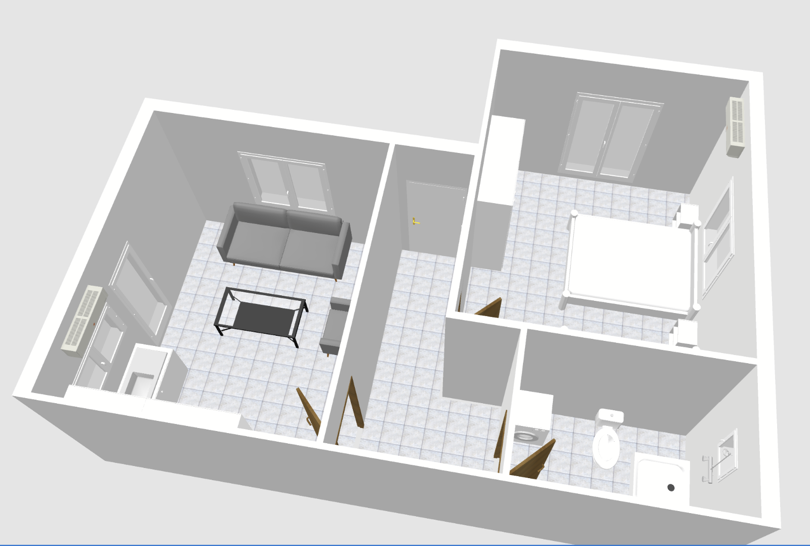

1 ώρα πριν, Specs είπε
Γραψε λιγο πως ακριβως θα λειτουργει, ποσες ωρες, σε τι χωρο, εκει που θα χτυπαει θα εχει ανθρωπους κλπ για να καταλαβω τι σε βολευει ακριβως.
Ο χώρος είναι η μικρή σαλοκουζίνα (14τμ) της κάτοψης που παραθέτω.  Ένα 9άρι on-off με COP 2,3. Στην κάτοψη έχω και την θέση του άλλου κλιματιστικού, ένα Leon 9Κ, από το οποίο δεν έχω κάποιο παράπονο, για να είμαι ειλικρινής.
Spoiler
Το ανάβω 1-2 μέρες πριν φτάσω, ώστε να έχουν ζεσταθεί τα δομικά στοιχεία (οπότε δεν με νοιάζει η γρήγορη θέρμανση). Συνήθως αποφεύγω να πηγαίνω όταν έχει πολύ κρύο, δηλαδή κάτω του μηδενός (κίνδυνος διακοπών ρεύματος), και προτιμώ μέσες εξωτερικές θερμοκρασίες τον χειμώνα γύρω στους 7 (1-15 βαθμούς), που, όπως καταλαβαίνεις, ισοδυναμούν με την μέση εσωτερική. Τον χειμώνα πηγαίνω 1-2 φορές από 5 μέρες, μία φορά το Πάσχα 5 μέρες, ενώ το καλοκαίρι το σπίτι κατοικείται για 1 μήνα περίπου, όπου οι θερμοκρασίες το μεσημέρι φτάνουν και τους 40 βαθμούς και το βράδυ τους 20. Το Φθινόπωρο ίσως για κανένα τριήμερο.
Η θέρμανση δουλεύει συνεχόμενα, με ζήτηση 21-22 βαθμούς.

1 hour ago, Pan_K said:
Ο χώρος είναι η μικρή σαλοκουζίνα (14τμ) της κάτοψης που παραθέτω. Εκεί φαίνεται και η θέση του παλιού κλιματιστικού.  Ένα 9άρι on-off με COP 2,3. Στην κάτοψη έχω και την θέση του άλλου κλιματιστικού, ένα Leon 9Κ, από το οποίο δεν έχω κάποιο παράπονο, για να είμαι ειλικρινής.
  Hide contents

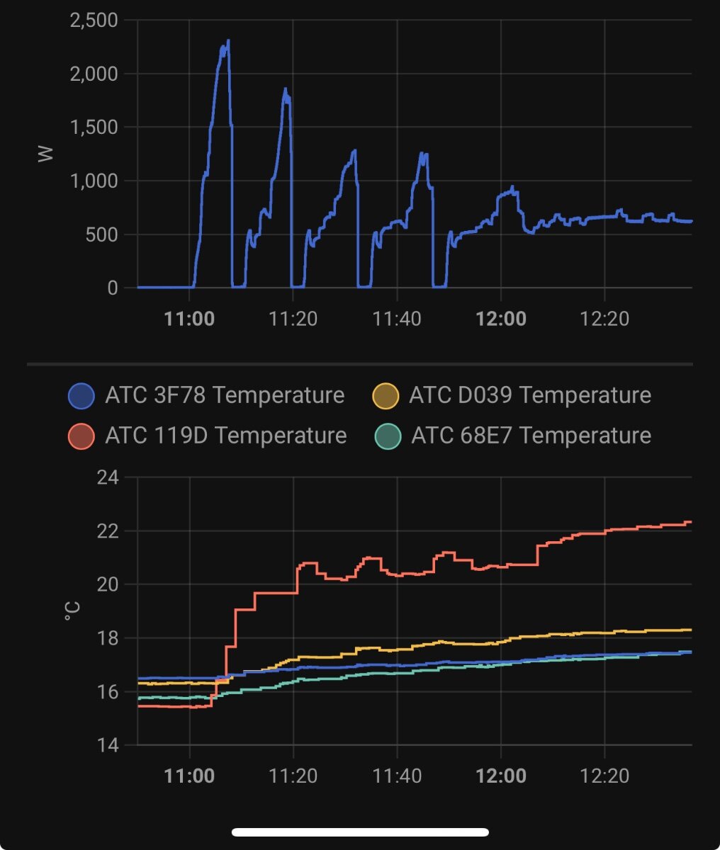

Καλησπέρα και από μενα. Έλειπα αρκετές μέρες και σήμερα έβαλα το aseg24kmte μπροστά σε ζήτηση 22.5 στο auto. Το σαλόνι βέβαια είναι περίεργο με δοκάρια και η θέση του κλιματιστικού φυσάει την μικρή πλευρά του σαλονιού. Το κοκκινο στο γράφημα ειναι η θερμοκρασία πανω στην είσοδο του κλιματιστικού στα φίλτρα, και οι υπόλοιπες θερμοκρασίες σε διάφορα σημεία του σαλονιού που δεν βαράει ο αέρας. Τα 3 on off στην αρχή να με προβληματίσουν; Θα το αφήσω 48 ωρες και βλέπουμε.

12 λεπτά πριν, _^ThEo^_ είπε
Παρατηρώ ότι κάνουν off στους 21 βαθμούς επάνω στην μονάδα, αλλά μόνο στην αρχή. Προφανώς η μονάδα διαβάζει παραπάνω και κόβει. Υπάρχει δηλαδή ένα offset στο κλιματιστικό σου και δεν ξέρω αν ρυθμίζεται όπως ας πούμε στα Midea με το Hotel Menu, αλλά νομίζω πως δεν το χρειάζεσαι, γιατί μετά στρώνει. Αλλιώς μπορείς για την αρχή να αυξήσεις την ζητούμενη.
Εικάζω ότι ο αισθητήρας, επειδή είναι μέσα στην μονάδα, διαβάζει αρχικά μεγαλύτερη θερμοκρασία λόγω των αυξημένων watt και της θερμοκρασίας που αναπτύσσεται ως εκ τούτου στο σημείο που βρίσκεται ο αισθητήρας. Μόλις πέφτουν τα watt, το φαινόμενο του offset εκλείπει.
Επεξ/σία από Pan_K

7 λεπτά πριν, _^ThEo^_ είπε
Πιθανώς επηρεάζεται από τη διάταξη του σαλονιού όπως την περιέγραψες αλλά δεν θα ανησυχούσα.

6 minutes ago, Pan_K said:
Παρατηρώ ότι κάνουν off στους 21 βαθμούς επάνω στην μονάδα. Προφανώς η μονάδα διαβάζει παραπάνω και κόβει. Υπάρχει δηλαδή ένα offset στο κλιματιστικό σου και δεν ξέρω αν ρυθμίζεται όπως ας πούμε στα Midea με το Hotel Menu. Αλλιώς μπορείς για την αρχή να αυξήσεις την ζητούμενη.
Στα φίλτρα είναι η μέτρηση αυτή, λογικά η μονάδα θα διαβάζει μικρότερη θερμοκρασία. Θα πάρω το wifi module που σου δείχνει τι διαβάζει νομίζω.
3 minutes ago, liakjim said:
ΥΓ Εσύ ποιον μετρητή έχεις;
Tapo p110. On off κανει συνηθως οταν περνάει τους 12 η εξωτερική απ οτι ειδα σε γραφηματά σου;

6 λεπτά πριν, _^ThEo^_ είπε
Συνήθως οι αισθητήρες είναι τοποθετημένοι στα φίλτρα μεν, πίσω από το κλειστό καπάκι της πρόσοψης δε. Οπότε δεν υπάρχει τόσο μεγάλη εισροή αέρα στο συγκεκριμένο σημείο, όπως θα υπήρχε στο πάνω μέρος της μονάδας, και ο αισθητήρας επηρεάζεται περισσότερο από την θερμοκρασία εξόδου, ειδικά όταν αυτή είναι πολύ αυξημένη. Αυτό τουλάχιστον μου εξήγησαν κάποιοι τεχνικοί σε ένα θέμα που αντιμετώπιζα πρόσφατα, εξαιτίας του οποίου μου άλλαξαν την θέση του αισθητήρα.
Αφού στρώνει μετά, νομίζω ότι δεν έχεις κανένα πρόβλημα.
