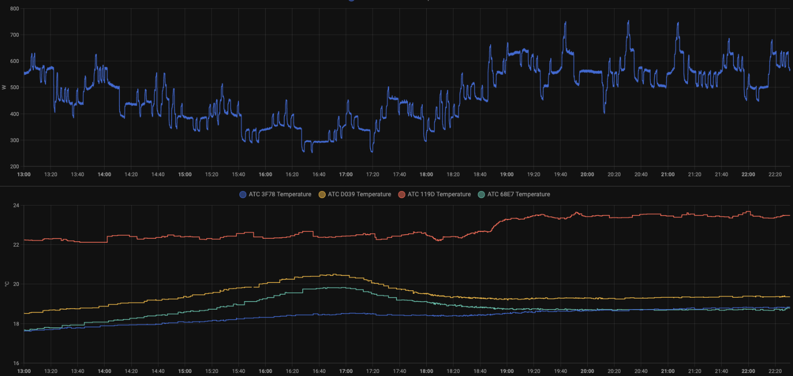

19 λεπτά πριν, _^ThEo^_ είπε
Aseg24kmte, φαίνεται μετα τα 4 on off να μην ξανάκανε κάποιο και να σταθεροποιήθηκε η θερμοκρασία στο μεγαλύτερο μέρος του σαλονιού στα 18.7 με ζήτηση 22.5. Θα το αφήσω μέχρι αύριο βράδυ και μετά θα παίξω με κάποιο offset μάλλον.
'Εχεις κάποιο μετρητή εξωτερικής θερμοκρασίας;

11 minutes ago, GiannisSol said:
Την περσιδα την εχεις τερμα κατω ? αν ναι σηκωσε την ενα κλικ. Μου το ειχε πει ο liakjim για το μηχανημα αυτο και μεταμορφωθηκε η διανομη θερμανσης στο χωρο και η συμπεριφορα του κλιματιστικου βελτιωθηκε γιατι δεν διαβαζε πλεον την ανερχομενη ζεστη που το ιδιο εβγαζε ακριβως απο κατω του..
Την είχα σε swing να κάνω πάνω κάτω αλλα την έβαλα τώρα στη δεύτερη σκάλα από κάτω όπως λες. Ισως πρέπει να παίξω και με ταχύτητα ανεμιστήρα να είναι μεγαλύτερη απ ότι ειναι στο auto γιατι εκει που ειναι το A/C έχει δοκάρια και μπορεί να εγκλωβίζει τον αέρα.
Όχι, σκέφτομαι να πάρω απο το meteo που έχει τοπική θερμοκρασία στην περιοχή. Αν ξέρει κάποιος πως το κάνω στο home assistant ας μου πεί.
Οι 4 θερμοκρασίες που παίρνω ειναι με το xiaomi monitor 2 sensors.
6 λεπτά πριν, _^ThEo^_ είπε
Γιατί δεν βγάζεις ένα από τα 4 έξω;
18 λεπτά πριν, _^ThEo^_ είπε
Νομιζω δεν ανεβαζει χειροκινητα ενταση ανεμιστηρα εαν διαβαζει οτι ειναι κοντα στο setpoint. Πρεπει να ανεβαζεις και το setpoint για να ανεβει ο ανεμιστηρας.
Θα αγορασω κι αλλα και θα βαλω.
Αν το είχα ξεκινήσει με δυνατο ανεμιστήρα δεν θα έφτανε κοντά στο setpoint μεχρι να αυξηθεί κι άλλο η θερμοκρασία του υπόλοιπου σαλονιού μαλλον αφου θα φυσουσε πιο μακριά απο τα δοκάρια αλλα ναι, θα περιμενω ως αυριο βραδυ και μετα θα ξεκινησω δοκιμές.

10 ώρες πριν, GiannisSol είπε
Εν τω μεταξύ το ίδιο είχα παρατηρήσει να γίνεται και στο asyg24klca.
10 ώρες πριν, _^ThEo^_ είπε
10 ώρες πριν, flampouras είπε
Δεν θα έβαζα xiaomi , χάνουν στις χαμηλές θερμοκρασίες. Έφτιαξα με d1mini και bme280. Μειονέκτημα ότι ο ίδιος ο αισθητήρας ζεσταίνεται κατά τη λειτουργία του οπότε πρέπει να είναι στον αέρα.
Επεξ/σία από liakjim
Απ ότι βλέπω και στο φουλ να έχω τον ανεμιστήρα, αν έχει πιάσει θερμοκρασία, θα ρίξει την ταχύτητα του σε χαμηλότερη σκάλα.
13 λεπτά πριν, _^ThEo^_ είπε
Σωστά, θα μένει στο low.
