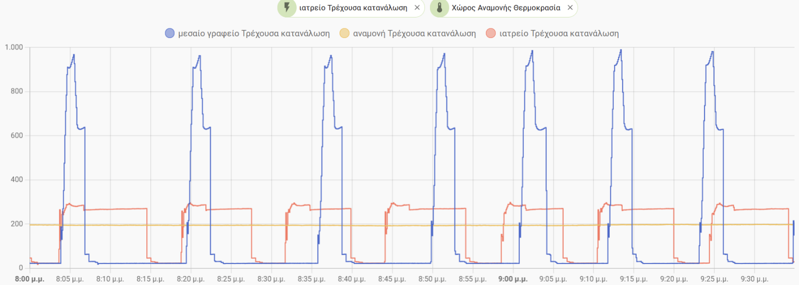

Κοιτάξτε εδώ διαφορά που έχουν 3 μηχανήματα: Κόκκινη γραμμή Inventor Omnia eco 9k, μπλε Inventor Supreme 9k και η flat κίτρινη γραμμή Toshiba Edge 10k. Όμως το πρόβλημα σήμερα το είχα με το Edge. Μία αρχιτέκτονας που περίμενε στον χώρο αναμονής έψαχνε την μπαλκονόπορτα για να βρει από πού της έρχεται ο κρύος αέρας (με το Edge στα 190 watt, εντελώς αθόρυβο). Ρεζίλι γίναμε. Το Supreme (μπλε γραμμή), παρόλα τα spikes διατηρούσε τον χώρο στους 21 βαθμούς (+/- 0,2).

μπορείς να δωσεις συνολικες καταναλωσεις των μηχανηματων για το παραπανω διαγραμμα?
Ποιο απο τα τρια ειχε τελικα το καλυτερο αποτελεσμα στο χωρο?

Από τα διαγράμματα φαίνεται ότι έχουν πάνω-κάτω την ίδια κατανάλωση. Ως προς το θέμα απόδοσης για αυτήν την μιάμιση ώρα έχουμε: Edge  0,291Kw/h σε 30τμ με διατήρηση θερμοκρασίας στους 20 βαθμούς, Omnia 0,273, 24 τμ, 22 βαθμοί, Supreme 0,275, 10τμ, 21 βαθμοί.
Πιο καλό αποτέλεσμα είχα εχτές με το Omnia, διότι σε χώρο με τις ίδιες περίπου απώλειες με το Edge (αν και μικρότερος σε διάσταση) διατηρούσα σταθερή θερμοκρασία 22 βαθμούς και δεν είχα κρύα ρεύματα. Το μακράν χειρότερο είναι το Supreme, που ακόμα δεν μπορώ να πιστέψω ότι δεν είναι ελαττωματικό με τέτοια διαγράμματα και καταναλώσεις.
Με το Edge θα είχα καλύτερες καταναλώσεις αν επέτρεπα να υπάρχει το φαινόμενο των κρύων ρευμάτων. Αυτό έγινε εχτές ιδιαίτερα αισθητό και για τον λόγο ότι τα δομικά στοιχεία είχαν μία θερμοκρασία 16-17 βαθμούς.
Μήπως έχεις τον ανεμιστήρα του Omnia στο αθόρυβο;
Τα Midea δεν κάνουν spikes όταν ο ανεμιστήρας είναι στο αθόρυβο...
