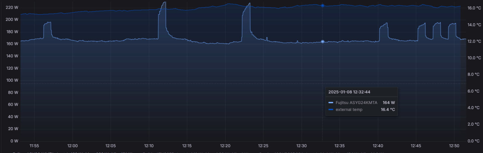

9 minutes ago, liakjim said:
Πόσα watts έχει εκεί στα πολύ χαμηλά;
142, 143W και στις 15.59 έπεσε 139.4W, Και εσένα κάνει το πάνω κάτω; Δλδ βλέπω
15:12:32 -> 215.6W
15:13:37 -> 253W
15:14:17 -> 218W
Μόλις τώρα, _^ThEo^_ είπε
15:12:32 -> 215.6W
15:13:37 -> 253W
15:14:17 -> 218W
Όχι, το asyg24kmta βλέπω ότι δεν πάει συχνά κάτω από 160W.
Βλέπω ότι το aseg24kmte έχει βελτιωθεί ακόμα περισσότερο σε αυτόν τον τομέα από εξευτελιστικά επίπεδα για 24αρι, σε ακόμα πιο κάτω.
Εννοω αν κάνει αυτή την ταλάντωση στα watts που δεν είναι σταθερή η  γραμμή.
7 λεπτά πριν, _^ThEo^_ είπε
Ναι ακριβώς το ίδιο.

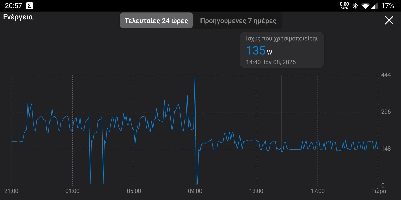

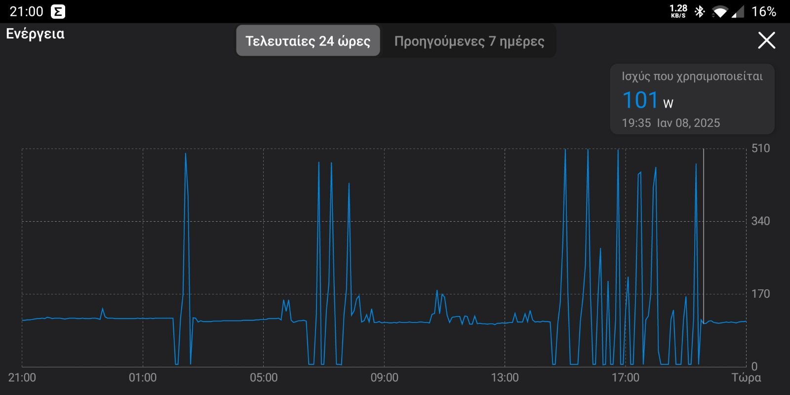

2 ώρες πριν, liakjim είπε
Σημερινή από aseg24kmte
Και από aseh09kgtg
Επεξ/σία από GiannisSol

15 λεπτά πριν, GiannisSol είπε
Τι ταχύτητα εσωτερικού ανεμιστήρα έχει;
Εδώ με auto (άρα low) έπαιξε 165W με 16.5C εξωτερική
ΥΓ Απίθανο και το aseh09kgtg
1 λεπτό πριν, liakjim είπε
Στο auto ειναι, που ειναι μια σκαλα πανω απο την μικροτερη ταχύτητα.
