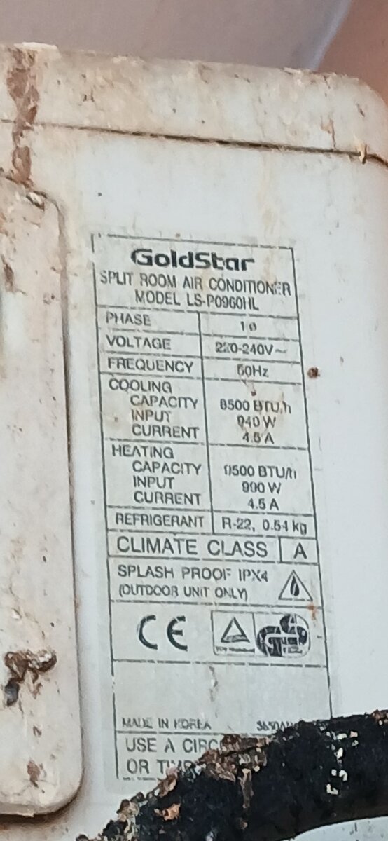

1 ώρα πριν, MARIOSNURSE είπε
Άλλο ένα αρχαίο κλιματιστικό που όμως δουλεύει άψογα 😝
Που τις βρίσκεις αυτές τις αρχαιολογίες;
23 λεπτά πριν, liakjim είπε
Το Hitachi που είχα ανεβάσει είναι στο εξοχικό μου και αυτό στην κύρια κατοικία μου, σε δωμάτιο που λειτουργεί μόνο το καλοκαίρι.
