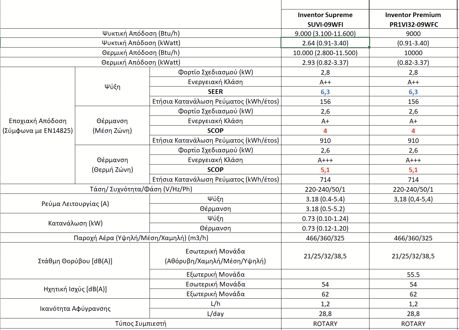

Είμαι σχεδόν σίγουρος ότι το κλιματιστικό που τόσο καιρό αναρωτιέμαι τι έχει και δεν κατεβαίνει κάτω από 400watt, αν και 9άρι (Inventor Supreme), έχει προγραμματιστεί να δουλεύει σαν 12-άρι, διότι ένα εντελώς ίδιο σε τεχνικά χαρακτηριστικά (Inventor Premium) που έχω κατεβαίνει μέχρι τα 300. Η αναλογίες των BTU και της ελάχιστης κατανάλωσης ταιριάζουν. Πιστεύετε ότι υπάρχει τέτοιο ενδεχόμενο; Υπάρχει κάποιος τρόπος να του κάνω ένα factory reset; Μπορεί αυτό να το επιλύσει ένας τεχνικός που θα (ξανα) φέρω;

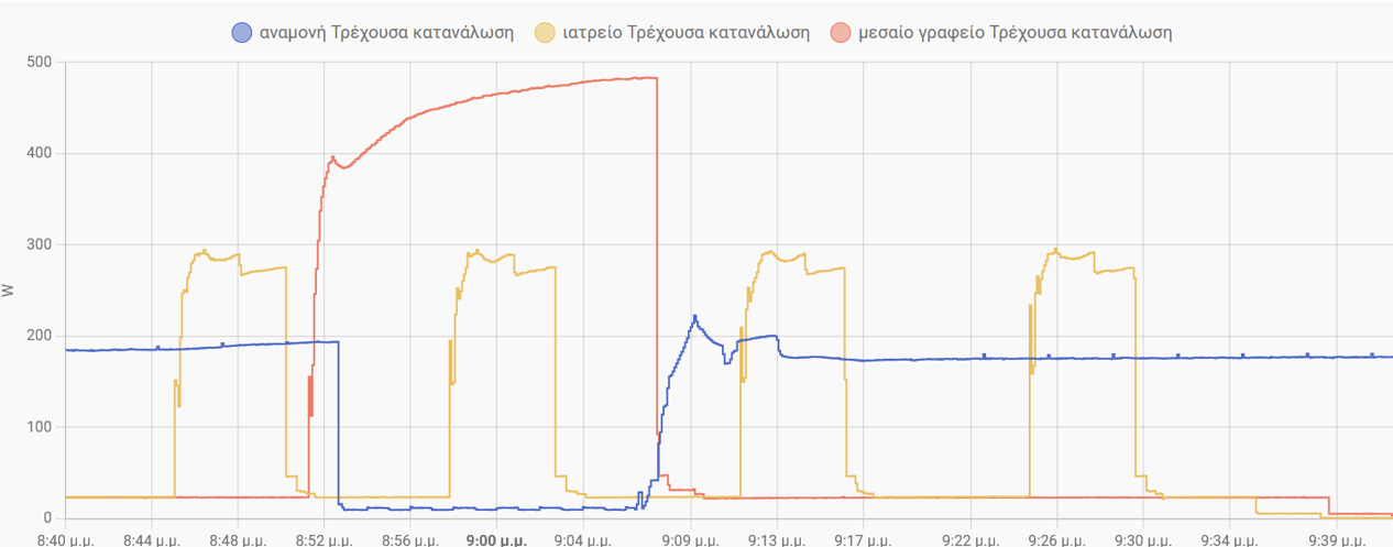

Να και ένα διάγραμμα αποψινό (κόκκινη γραμμή), με follow me σε ήδη ζεστό χώρο από 48-ώρου περίπου με μέση θερμοκρασία τους 21,5 βαθμούς και ζητούμενη 22:
Το θερμόμετρο είναι εκεί που τοποθέτησα το τηλεχειριστήριο, 2,5 μέτρα μακριά από την μονάδα, εκεί που χτυπάει ο αέρας, στα 1,2 μέτρα ύψος.
Επεξ/σία από Pan_K
28 λεπτά πριν, Pan_K είπε
Διαφορετικά μοντέλα, διαφορετική συμπεριφορά.
Θα στοιχημάτιζα πως όχι.
5 λεπτά πριν, liakjim είπε
Στα χαρακτηριστικά είναι πάντως ολόιδια:
1 λεπτό πριν, Pan_K είπε
Μπορεί να έχουν άλλα ηλεκτρονικά ή κάτι άλλο που αγνοούμε.

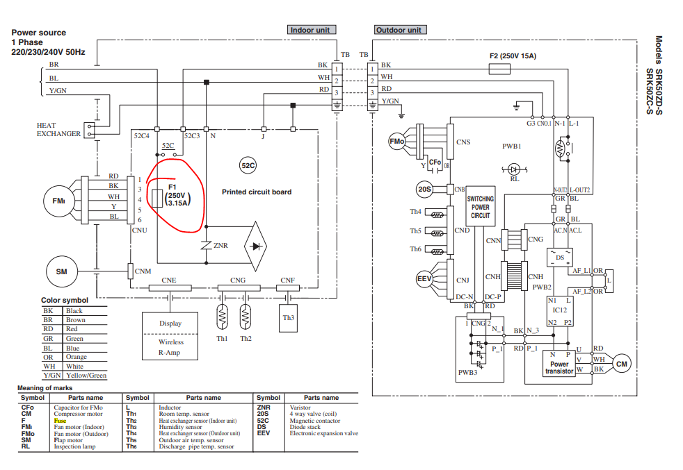

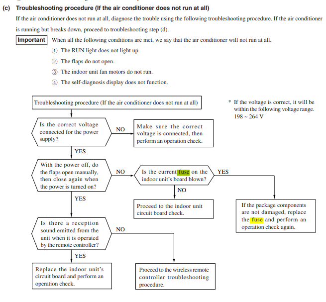

Και η μέσα πλακέτα και η έξω έχουν κάποια ασφάλεια. Μπορεί να την έκαψε.
image.png.fb4adbb18f871594c53fc728e64e9995.pngimage.png.1e25de4da33888fc70f5c6c0c0712762.png
Είχε κάψει την ασφάλεια της εσωτερικής πλακέτας τελικά. Την άλλαξα και δούλεψε! Ευχαριστώ!
