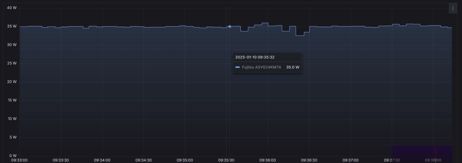

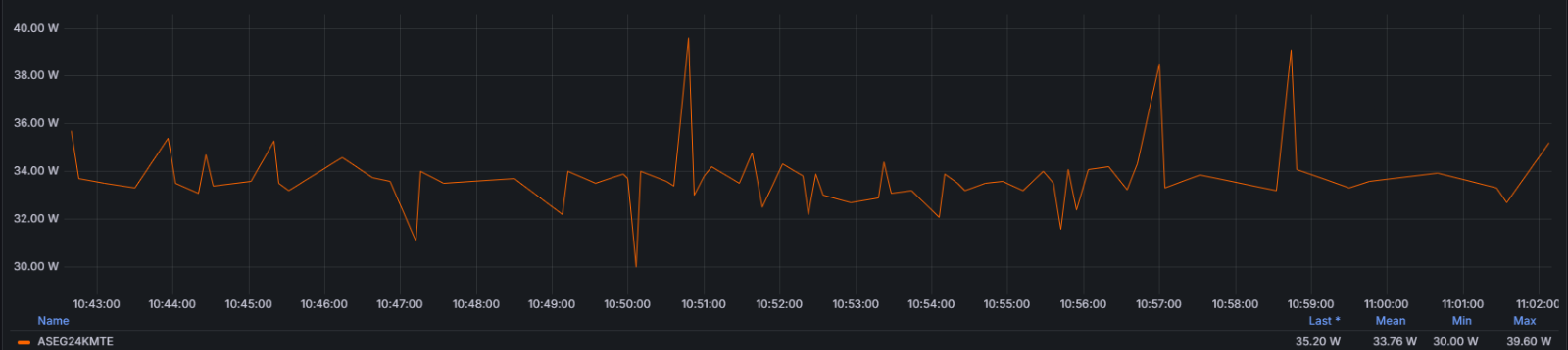

12 ώρες πριν, flampouras είπε
Χθες το εγκατέστησα και εγώ! Επειδή έχω shelly pro em-50 και μου δείχνει αρνητικές τιμές όταν είναι κλειστό, θέλω την βοήθειά σου στο εξής, αν μπορείς: Θέλω να βάλεις mode fan στο τέρμα (ή ότι άλλο προτιμάς εκτός από auto) και να μου πεις πόση κατανάλωση βλέπεις από Tapo ώστε να καλιμπράρω τις ενδείξεις στο Grafana.
ΥΓ. Δεν έχεις home assistant ε;
_^ThEo^_ Θα μπορούσες και εσύ για επιβεβαίωση; Απλά για να έχουμε ένα μέτρο σύγκρισης, αν μπορείτε βάλτε και οι δυο το fan στο τέρμα. Ευχαριστώ!
Δεν ειναι δικο μου το fujitsu , ειναι φιλου που το παρακολουθω εγω. Οταν παω θα το δοκιμασω αυτο που λες.

18 ώρες πριν, flampouras είπε
Εννοείς σε λειτουργία fan έτσι;
38 λεπτά πριν, liakjim είπε
Ναι, mode FAN με λειτουργία ανεμιστήρα στο τέρμα.

1 ώρα πριν, liakjim είπε
Σε μια δοκιμή που έκανα μόλις, φαίνεται να διαβάζει σωστά όταν υπάρχει φορτίο (αν υπολογισουμε και το +-2% accuracy). Αν και θα περιμένω και τα παιδία γιατί δεν έχουμε ακριβώς το ίδιο μοντέλο. Ευχαριστώ πολύ πάντως.

8 λεπτά πριν, flampouras είπε
Δεν θα έπρεπε να έχει τόση διακύμανση.
