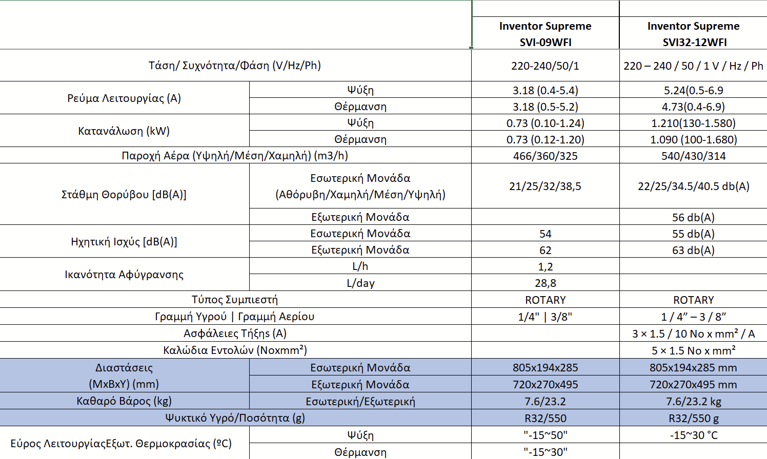

Τα 9ρια είναι "κομμένα" 12ρια, ή τα 12ρια είναι πιεσμένα 9ρια. Όλα είναι θέμα software.
Άλλη μία ένδειξη ότι το Supreme 9K και 12Κ είναι ουσιαστικά τα ίδια μοντέλα με μόνη διαφορά την αλλαγή του software. Τόσο η εξωτερική όσο και η εσωτερική μονάδα έχουν τις ίδιες διαστάσεις με την ίδια ποσότητα ψυκτικού υγρού. Και αυτό συμβαίνει πιθανότατα και σε πολλά άλλα μοντέλα.
Επικοινώνησα μαζί τους ξανά, στέλνοντάς τους τα διαγράμματα από το Home Assistant και μου είπαν ότι έστειλαν mail στην κατασκευαστική εταιρία και αναμένουν απάντηση. Αυτήν την φορά φαίνεται να ασχολήθηκαν πιο σοβαρά.
Συγγνώμη για το γέλιο αλλά δεν άντεξα όταν διάβασα την τελευταία σου πρόταση. Το εύχομαι πάντως, μακάρι έστω να δείξουν το καλό τους πρόσωπο και να σου κάνουν αντικατάσταση με ένα νεότερο μοντέλο. Αν επιμείνεις μπορεί να το πετύχεις. Το έχουμε ξαναδεί.
Δεν έχεις άδικο που γελάς με όλα αυτά που έχουμε δει και ακούσει (και εσύ προφανώς ακόμα περισσότερα). Πρόσφατα άκουσα ότι ένας ψυκτικός δικαιολόγησε το ότι δεν χρησιμοποιεί αντλία κενού, λέγοντας: "αυτές (οι αντλίες) αφαιρούν και το φρέον και το κλιματιστικό δεν θα δουλεύει σωστά".
Αν βρεθεί το λάθος και αποκατασταθεί, τουλάχιστον θα είμαι ήσυχος ότι δεν έδωσα σε κάποιον άλλον ελαττωματικό προϊόν, μιας και το βλέπω αρκετά πιθανό να δώσω/πουλήσω ακόμα και το νέο κλιματιστικό που θα μου φέρουν.
