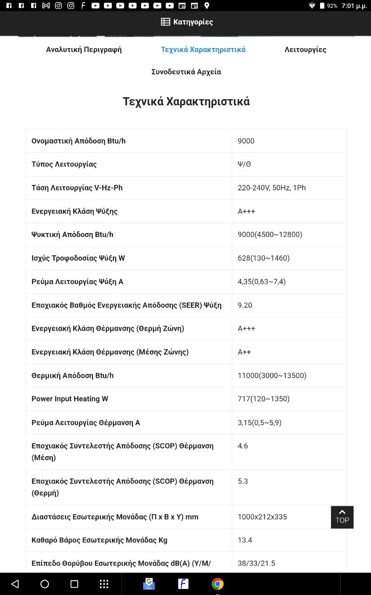

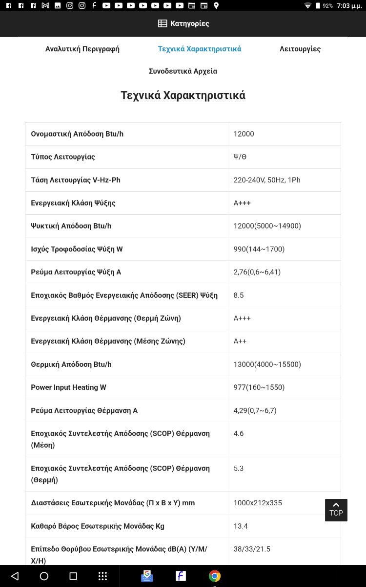

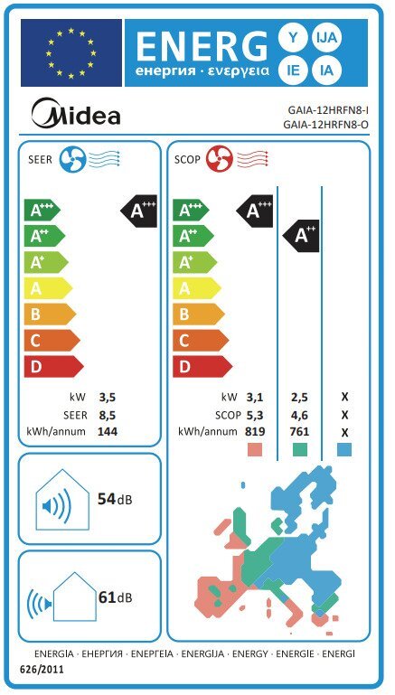

Μιας που συζητάτε για Midea 9αρια και 12αρι δείτε και το παρακάτω θέμα...
Midea Gaia 9αρι και 12αρι.
Δείτε τι αναφέρει στο site η FG Europe και δείτε και τα ενεργειακά ταμπελακια... στη θέρμανση...
Ποια είναι η αλήθεια ;

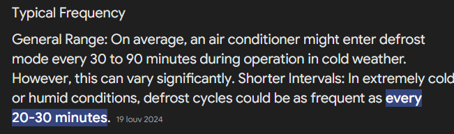

Ναι έχει πολύ υγρασία ..τώρα του αύξησα λίγο την ζητούμενη και ξεκίνησε αμέσως αλλά ήταν για 30+ λεπτά με ανεβασμένες τις περσίδες ..
Είναι φυσιολογικό να κάνει πιο πολλά defrost me 99% υγρασία, μάλλον από θερμοστάτη είχε κόψει εκτός και αν έβλεπες 30 λεπτά dF...
16 λεπτά πριν, Klausx είπε
Nαι κάπως έτσι όπως τα γράφει ..έκανε και πάνω από 30' διάρκεια σε df με τις περσίδες πάνω ,σήμερα καθόλου ως τώρα
ευχαριστώ!
24 λεπτά πριν, Klausx είπε
Όχι με 12 εξωτερική.
2 λεπτά πριν, liakjim είπε
Δεν την είχα μετρήσει με θερμόμετρο από εφαρμογή την είδα ,στην πραγματικότητα πρέπει να ήταν γύρω στους 9
Μόλις τώρα, nimik είπε
Παγοποιηση θα πρέπει να βλέπει κάποιος κάτω από 3-4C. Και πολύ λέω. Το δικό μου το 9αρι το Carrier ( φασόν midea , παρόμοιο με το inventor aria ) , δεν το έχω δει ποτέ εδώ και 4 χρόνια που το έχω να κάνει ούτε ένα defrost. Και μένω σε γενικά κρύο μέρος, με 100% υγρασία, που είναι όλα κόκκαλο έξω, με όλα τα άλλα κλιματιστικά να κάνουν defrost κάθε μία ώρα . Δεν καταλαβαίνει τίποτα.
2 ώρες πριν, mdkamael είπε
αν με ανεμιστηρακι στο σημειο μπορει να ''ξεγελαστει'' η αισθητηρας και να πεσει η αναγνωσμενη εξωτερικη θερμοκρασια ?!
Σε πρόλαβα! Το έχω ήδη δοκιμάσει, αλλά δεν πέφτει η θερμοκρασία όταν είναι ήδη χαμηλή. Το μόνο που κατάφερα είναι από 18 να το κατεβάσω σε 16. Αλλά μπορείς να δοκιμάσεις να του κρεμάσεις έναν ορό να στάζει αργά στον αισθητήρα την ώρα που φυσάει ο ανεμιστήρας, ώστε να εξατμίζεται το νερό και να πέφτει η θερμοκρασία. Και μετά είμαστε όλοι για αναγκαστική νοσηλεία σε ψυχιατρικό νοσοκομείο 😷🤪.
  • Haha 2
13 λεπτά πριν, liakjim είπε
Οκ τι να πω ..μάλλον κάτι με τις χτεσινές καιρικές συνθήκες ενεργοποίησαν το df ,αλλά είπαμε ότι στην ουσία δεν είναι defrost  σωστά ?
βάλε τον αισθητήρα σε παγουρίνο με παγάκια. 🙂
  • Haha 2
2 λεπτά πριν, nimik είπε
Όχι δεν είναι.
Defrost γίνεται για να σπάσει ο πάγος που συσσωρεύεται στην εξωτερική μονάδα.
Δεν φταις εσύ. Θα έπρεπε να δείχνει κάτι άλλο όταν κάνει το άλλο σκηνικό. Όχι dF. Μπερδεύουν τον κόσμο.

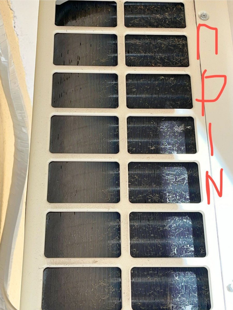

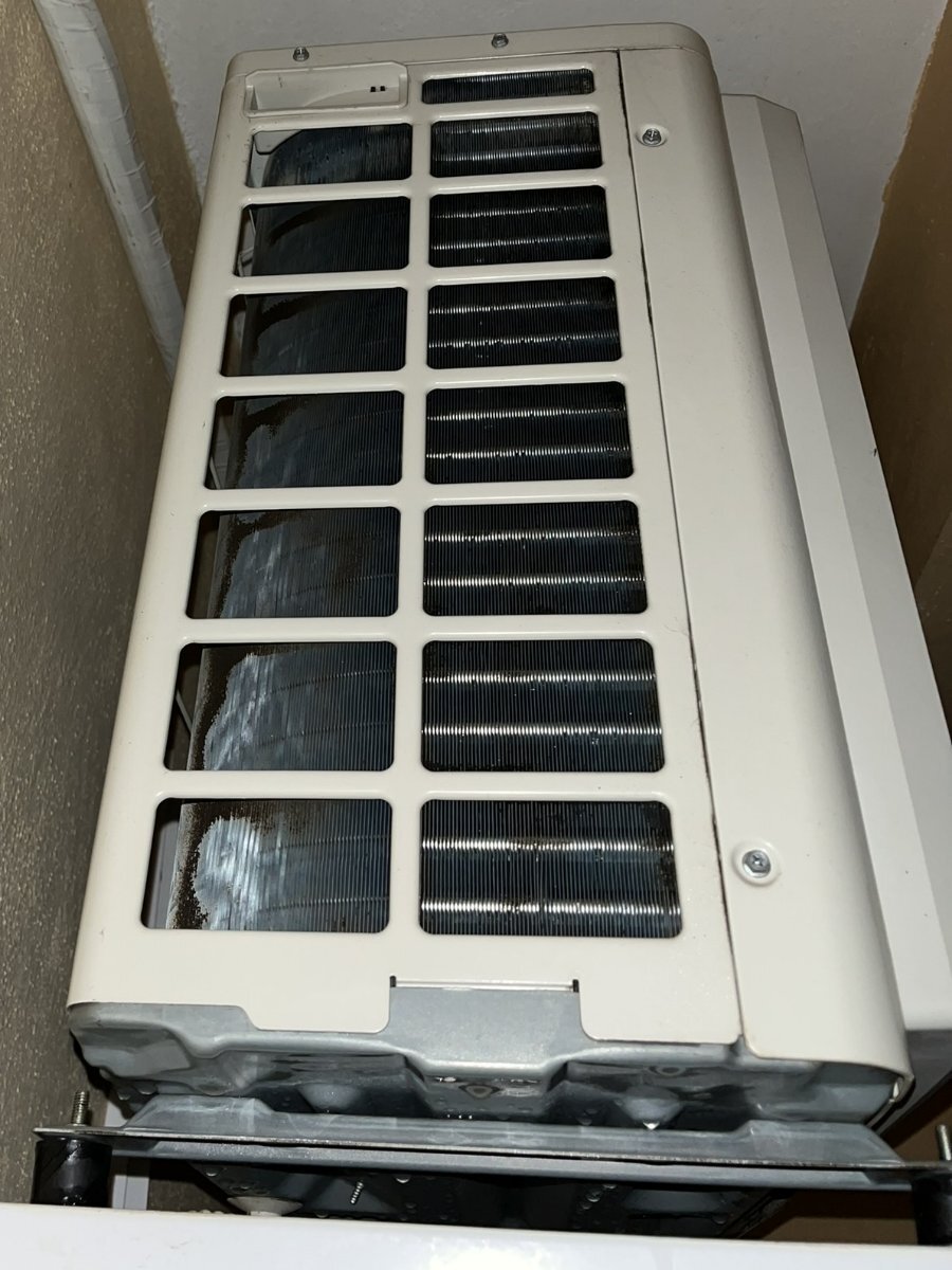

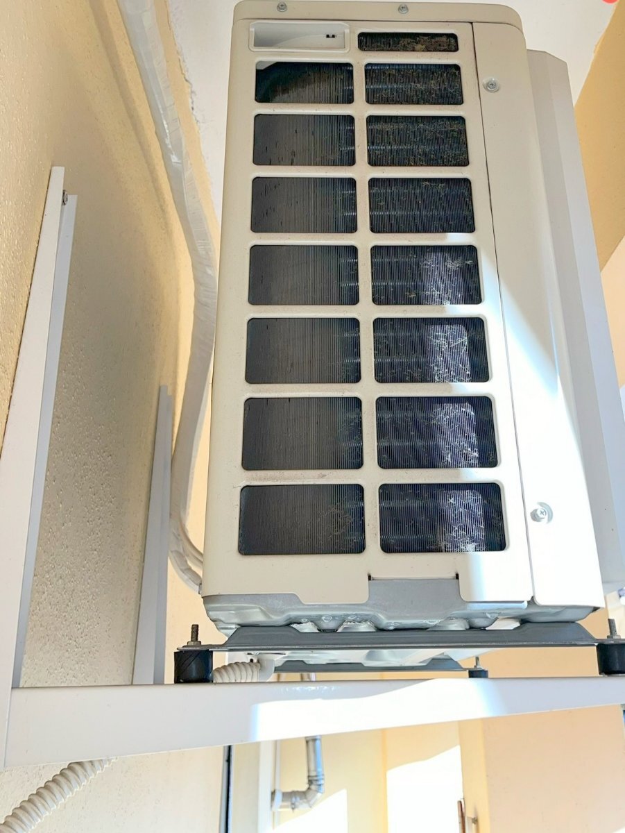

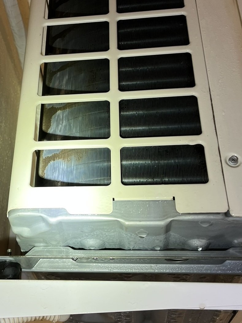

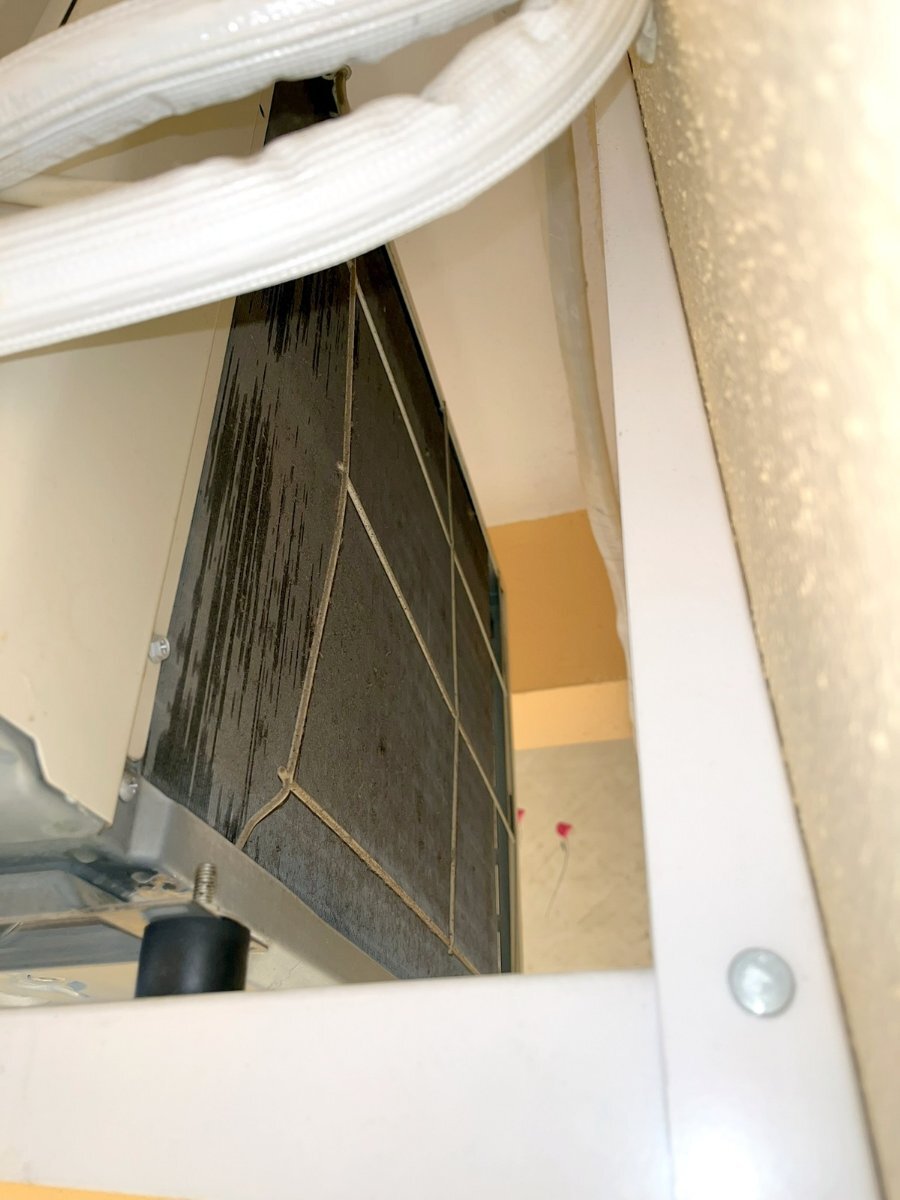

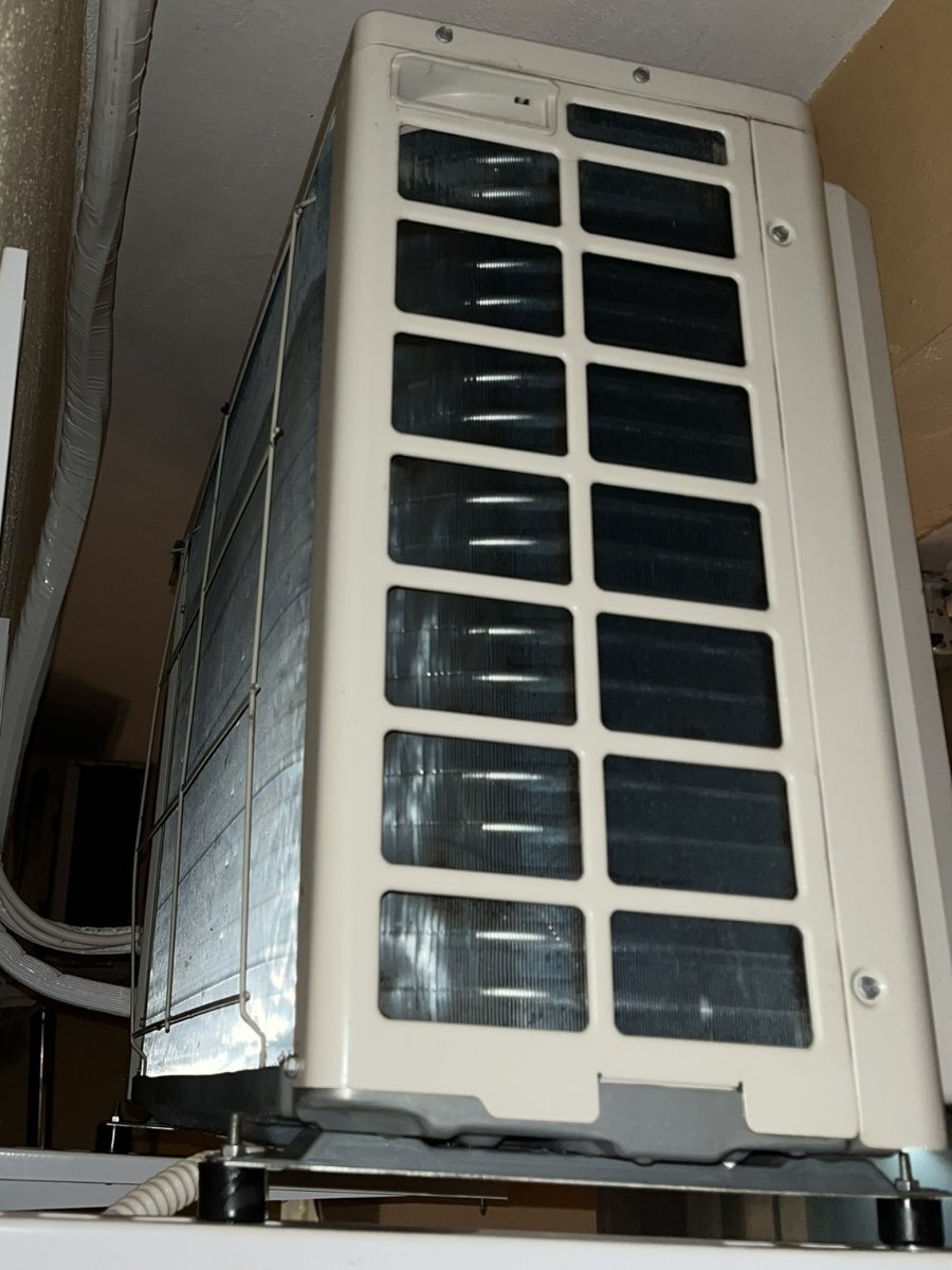

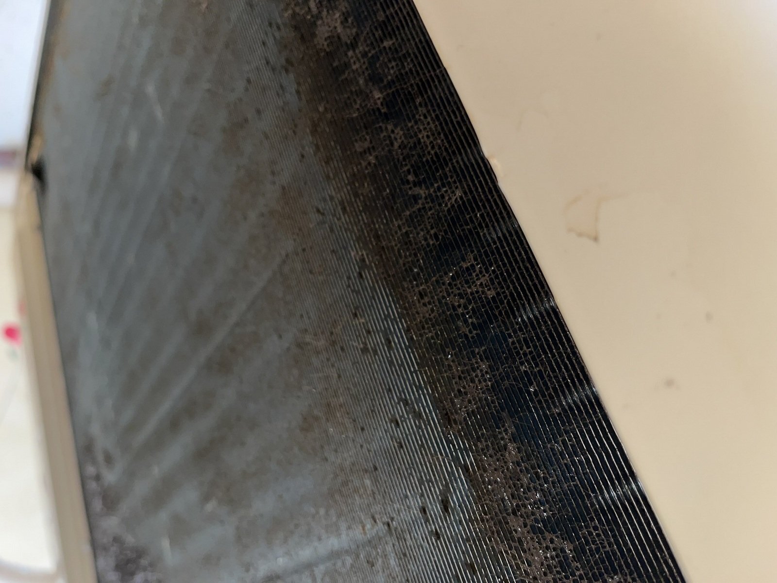

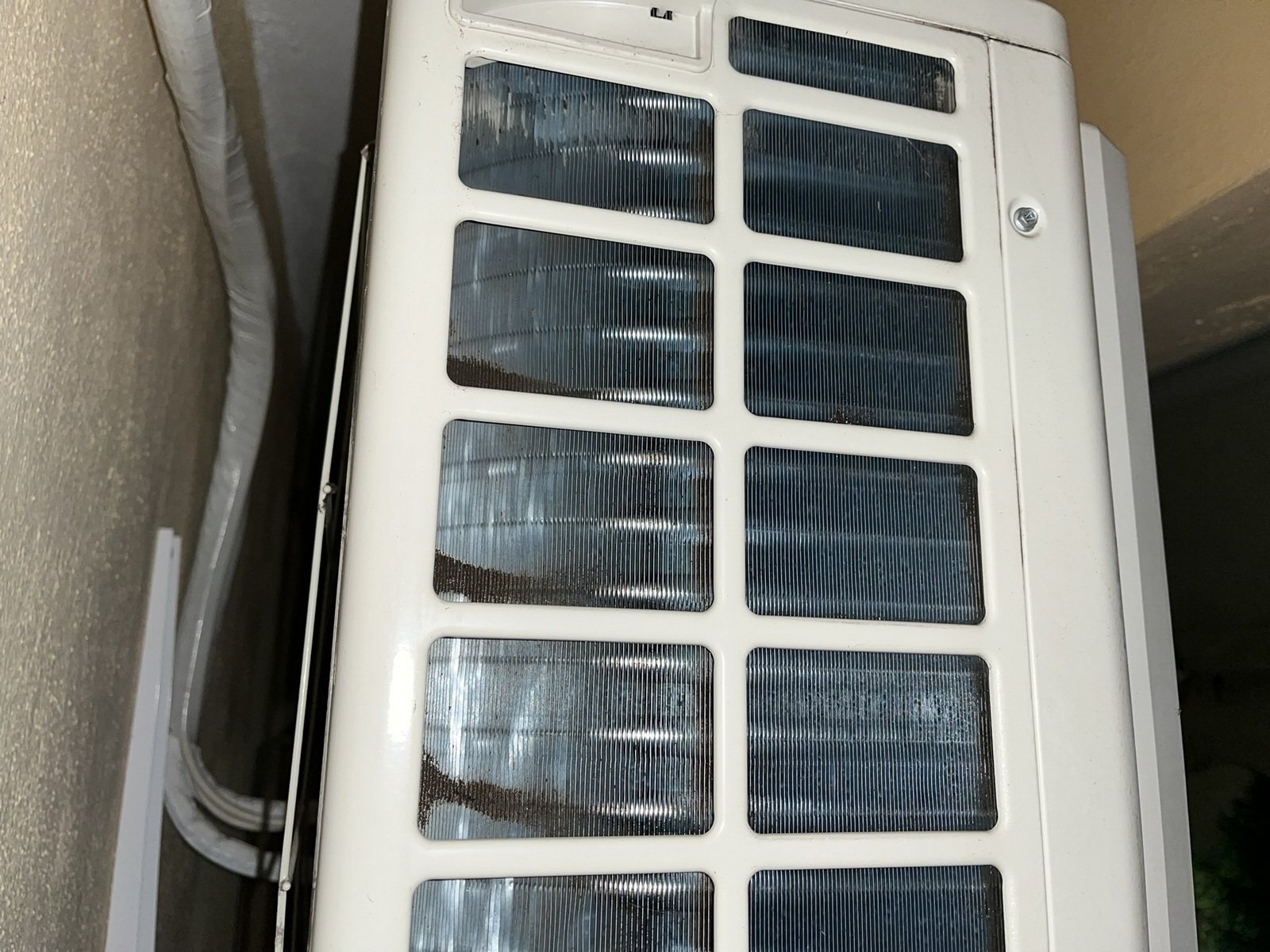

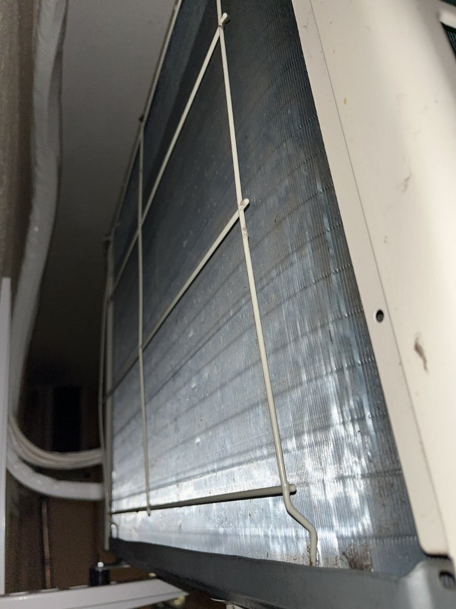

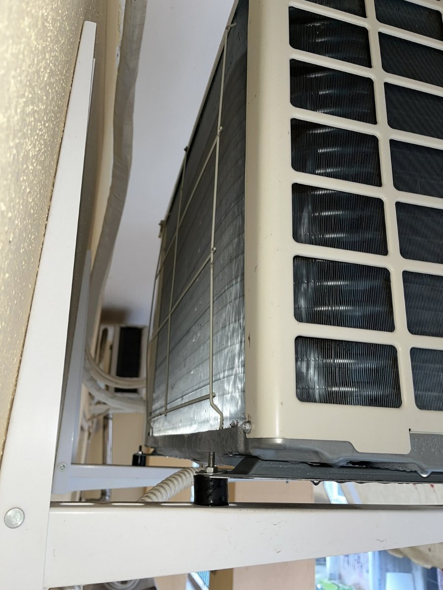

Ετησιο "service" Daikin. Μετα απο καθυστερηση (Sensira επρεπε τελη Αυγουστου και Perfera Φεβρουαριο που μας ερχεται, ζητησα να ερχονται μια φορα τον χρονο ταυτοχρονα κ για τα δυο, αρχες χειμωνα το πολυ Νοεμβριο, αλλα επειδη πνιγοταν για ετησιους καθαρισμους καυστηρων κλπ , συμφωνησα να ερθουν οταν μπορουν κ μετα κρυωσε ο καιρος κ για να μην παγωσουν πρωι, δεχτηκα να ερθουν οποιο μεσημερι εχουν χρονο , ηρθε επιτελους χτες αφου υπενθυμισα οτι περιμενω ακομη και  οτι θα τελειωσει ο χειμωνας,  "σφηνα" μια ωρα υποθεση, το συνεργειο για τον ετησιο καθαρισμο των δυο Daikin.Perfera 9 και Sensira 12.
Ηταν η δευτερη φορα που ερχοταν κ σαν τα παιδικα αυγα κιντερ καθε φορα και μια διαφορετικη "εκπληξη" .
Χαλάστηκα...απογοητευτηκα κ οτι αλλο κολλαει βαλτε το διπλα, θα με εκφρασει σιγουρα.

2 λεπτά πριν, Specs είπε

Όσα βλέπει η πεθερά; Και γιατί τους άφησες να φύγουν;
7 λεπτά πριν, Specs είπε
Σου λύγισαν και τις γρίλιες ή μου φαίνεται; Ψέκασαν μάλλον με υπερβολική πίεση.
Γιατι μιλουσα με εξωτερικο εκεινη την ωρα κ μπες βγες στο μπαλκονι, αφου ο βοηθος εξω το Sensira το καθαρισε πρωτο, σχετικα καλα, παντως οχι βλαβη στα φυλλαρακια, λεω ενταξει κ επεβλεπα μεσα τον ψυκτικο να κανει καλη δουλεια στο μεσα.Οταν εφευγαν ηταν κ λογω ομιχλης μη αντιληπτο αμεσα κ εφυγα κι εγω την ιδια ωρα γιατι ειχα αργησει σε ραντεβου.
Το βραδυ με ζωσαν τα φιδια...το πρωι επαθα σοκ για το Perfera.
Πηγα στο αφεντικο τους, μου λεει αποκλειεται να το εκαναν οι δικοι μου, ειναι σε εναν καυστηρα, θα τους μιλησω οταν γυρισουν.Μηπως προυπηρχε κ δεν το ειδατε απο καινουργιο(το ειχα αγορασει-τοποθετησει απο αλλον μη blue dealer).
Περασα ξανα απο εκει κ μολις επεστρεφαν. Ο διαλογος ηταν :
Ψυκτικος σε βοηθο: πιεσες πολυ με το πινελο και εγιναν ετσι?
Βοηθος: μα δεν εβαλα πινελο για το φαρμακο, απο μακρια ψεκασα.
Ψυκτικος: και πως ξεπλυνες? απο μακρια?
Bοηθος: με το πιστολι (εχουν ενα Bosch Fontus), απο μισο με ενα μετρο.
Αφεντικο:δεν κανει ζημια αυτο με τιποτε, εχουμε πλυνει εκατονταδες τοσα χρονια.
Εγω: αυτη η φωτο ειναι λιγο πριν ερθει το συνεργειο επειδη ηθελα να δω διαφορα (ηθελα να δω γιατι ηταν μουσκεμα και τα δυο κλιματιστικα ΣΑΝ να ειχαν κανει αποψυξη , αλλα οπως ειδατε ηταν η ομιχλη και 100% σχεδον υγρασια η αιτια)
Ψυκτικος:μηπως πειραξες την ρυθμιση στο πλυστικο?
Βοηθος:ναι στο τερμα, γιατι δεν καθαριζε αλλιως...
Εγω: ποσο ειναι στο τερμα?
Ψυκτικος: 20 Bar ...
Ακρα του ταφου σιωπη...το αφεντικο μου ειπε θα τους στειλω με το κτενακι να τα ισιωσουν κλπ εγω ειπα τα λεμε αλλη ωρα και εφυγα...
