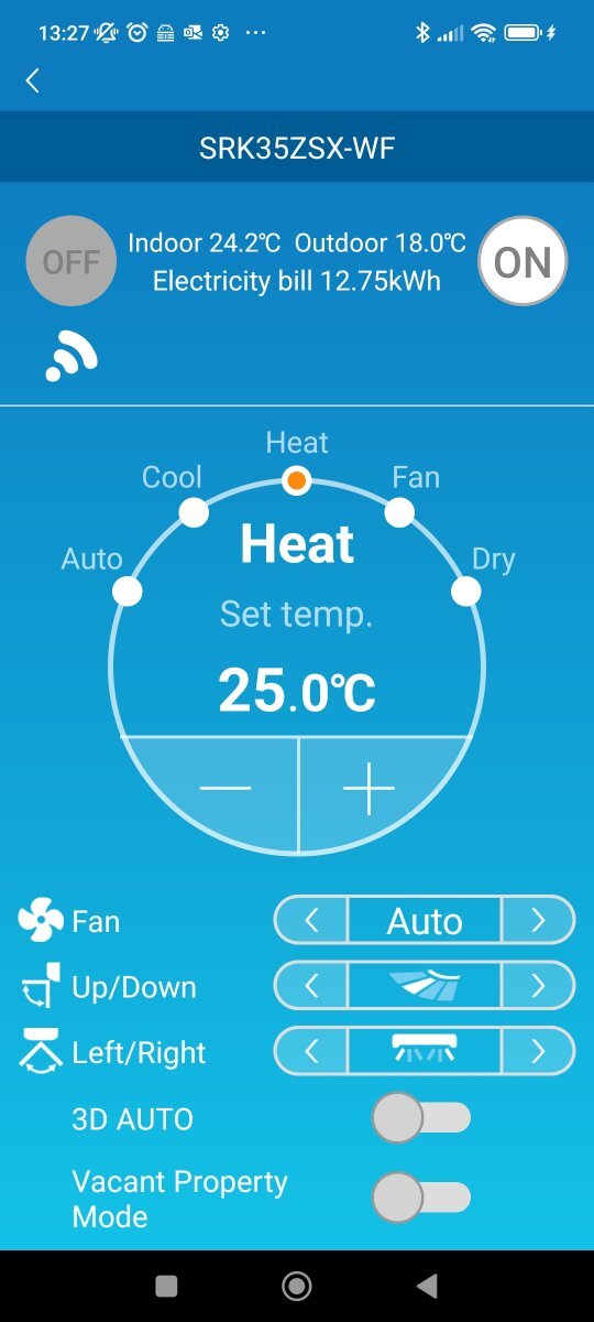

Το timer του τηλεχειριστηρίου τελειώνει εκεί που αρχίζει το timer του cloud / wifi.
Η τελευταία έκδοση firmware είναι η 010/131, για αποφυγή όποιων προβλημάτων.
Μια εικόνα από το δικό μου:
Spoiler
Screenshot_2025-01-11-13-27-51-946_jp_co.mhi_mth.smartmair.jpg.665a676caa23bf9c83c57c0cda9d6ece.jpg

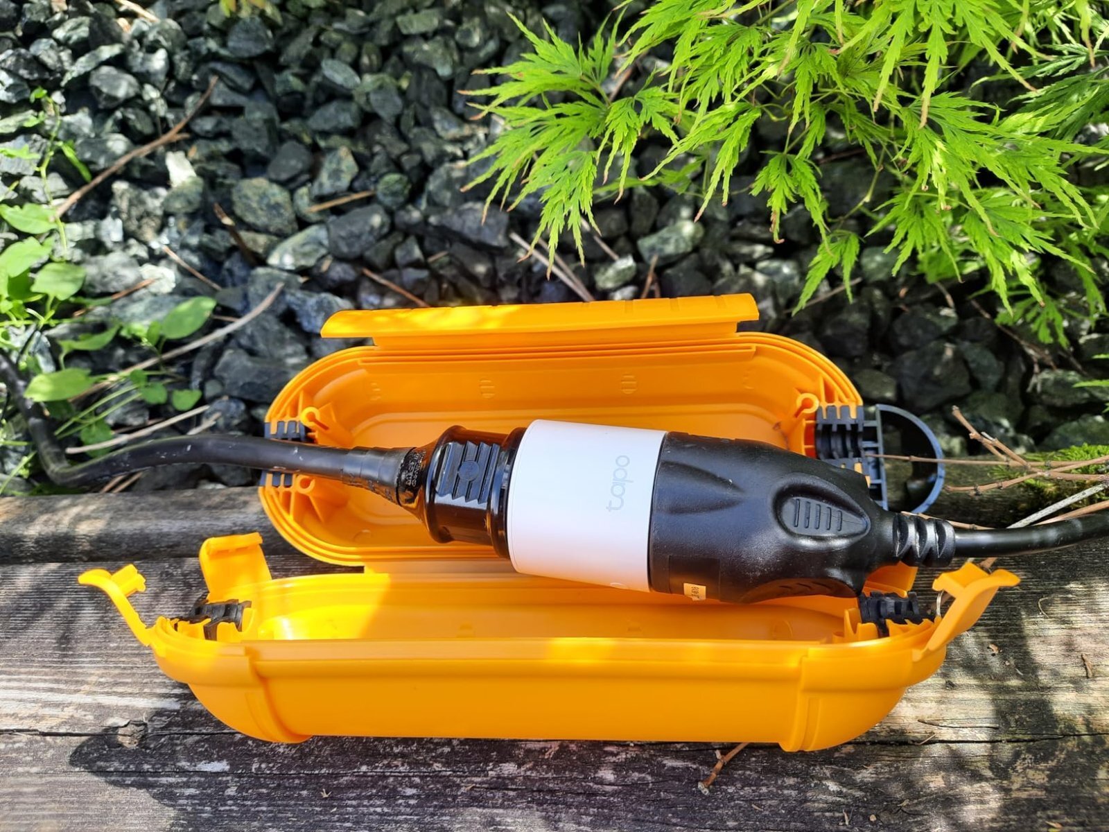

Για όσους ενδιαφέρονται να βάλουν μετρητή tapo σε κλιματιστικά που δεν έχουν συνδεθεί με πρίζα, υπάρχει και αυτή η λύση, που εφαρμόζει στο καλώδιο τροφοδοσίας της εξωτερικής μονάδας.
https://www.cosmodata.gr/product/372741/?ref=bestprice.gr&__bpgid=MW9BVVN6fiZwfjUsd2AxSS5MeUlvKg==
https://www.skroutz.gr/s/38120070/TP-LINK-Smart-Monoprizo-me-Diakopti-TAPO-P115.html
Η φωτογραφία είναι από το Amazon.de
Επεξ/σία από Pan_K
2 ώρες πριν, Pan_K είπε
Δεν χωράει το Tapo εκεί μέσα.
https://www.skroutz.gr/c/3330/Ilektrologika-koutia/f/1344307/stegano.html
