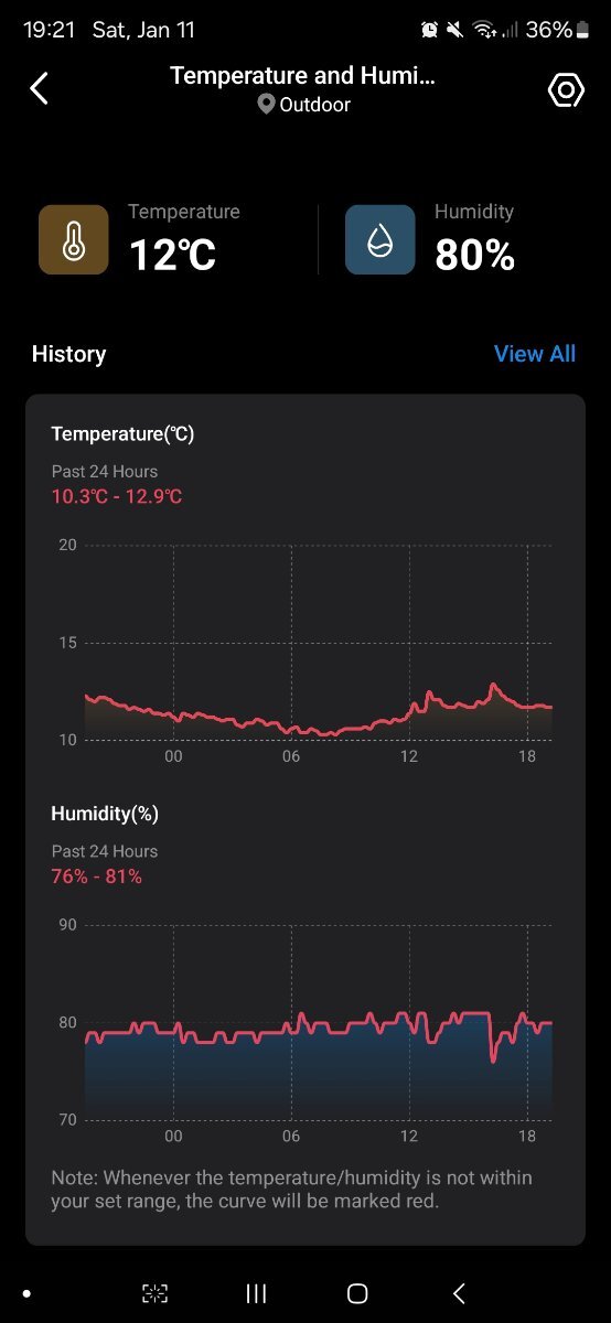

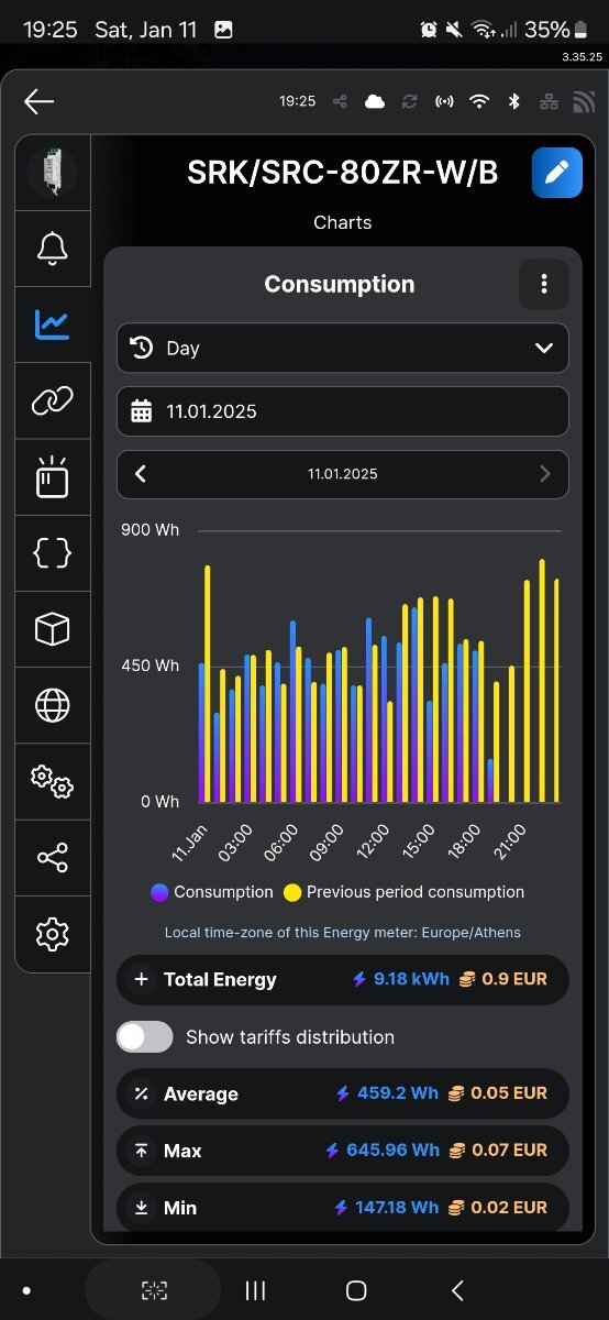

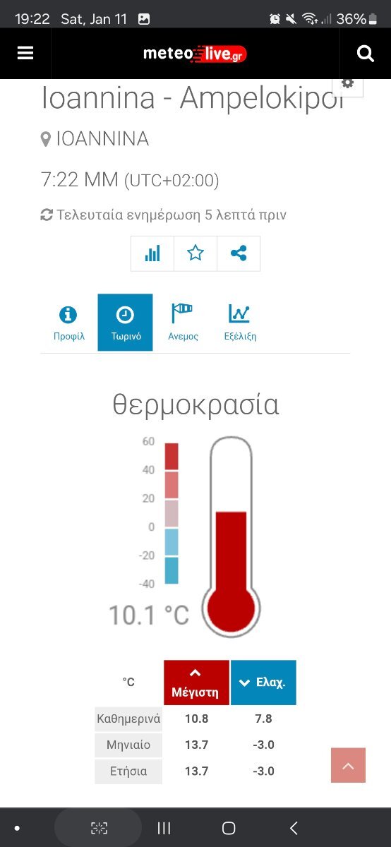

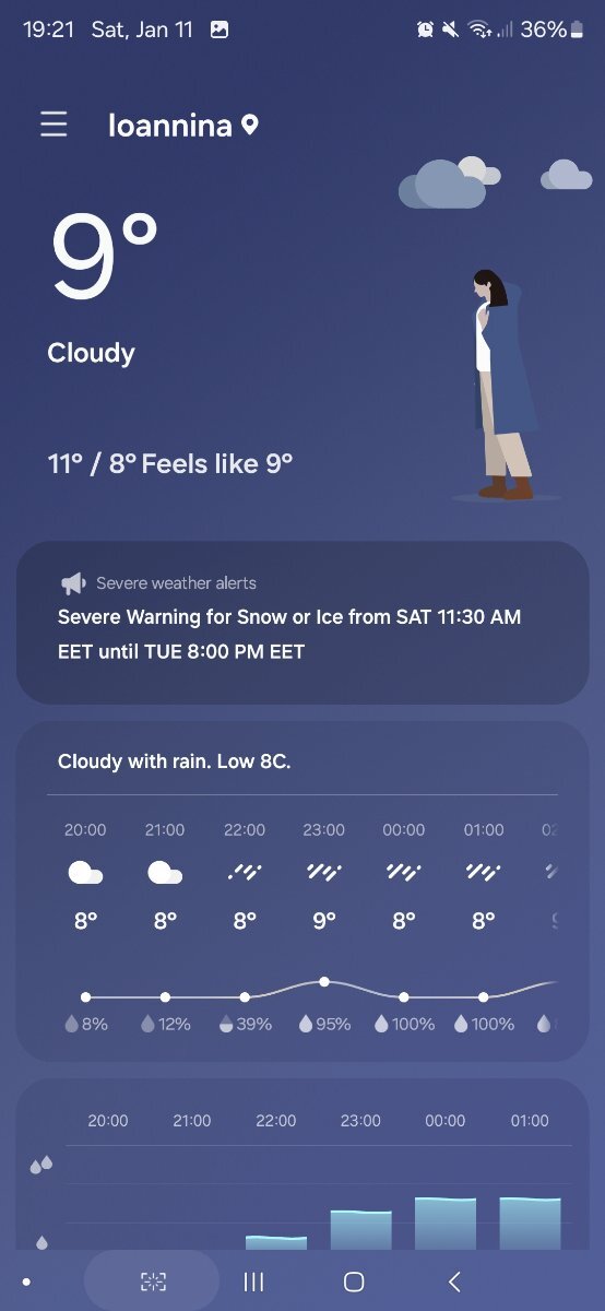

Συμφωνα με το weather app θα πρεπε να ινβερταρω στα ελαχιστα. Συμφωνα με τον μετεωρολογικο σταθμο θα πρεπε να ινβερταρω στα ελαχιστα...
Ελα ομως που το tapo μου εχει αλλη αποψη και το ac μου που βρισκεται δίπλα του συμφωνει.... on/off μεχρι να καει ο συμπιεστης ιτ ιζ :-P.

1 λεπτό πριν, mdkamael είπε
Ελα ομως που το tapo μου εχει αλλη αποψη και το ac μου συμφωνει.... on/off μεχρι να καει ο συμπιεστης ιτ ιζ :-P.

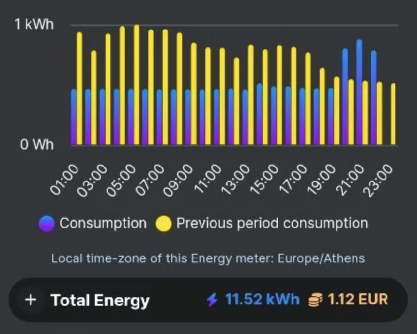

Η κατανάλωσή σου, όμως, είναι πιο χαμηλή από τότε που δεν έκανε on/off. Θυμίσου αυτό εδώ που μας έστειλες τις προάλλες. 11,52kw/h το εικοσιτετράωρο:
Και η θερμική άνεση νομίζω είναι άψογη. Οπότε θα έλεγα ότι είσαι πολύ καλά. Κάτω τα στερεότυπα! Stop on/off-shaming 🤘!. [τουλάχιστον στα Mitsubishi]

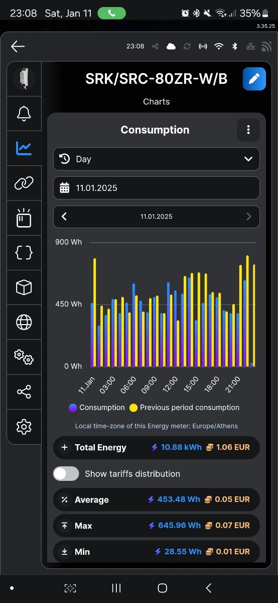

Χαχαχα οριακα καλυτερη οντως.
