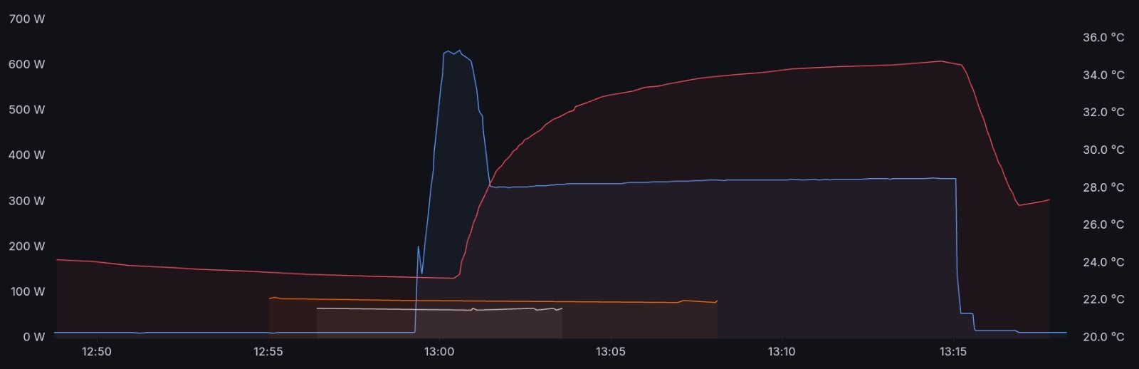

Αυτό είναι το καλύτερο κλιματιστικό ΕΑΝ θέλετε να ζεστάνετε το ταβάνι σας.
Midea Gaia 9αρι.
Κατάφερε σε 15 λεπτά να ολοκληρώσει έναν κύκλο θέρμανσης και να ανεβάσει τη θερμοκρασία του όπως είναι προγραμματισμένο τόσο ώστε να σταματήσει γιατί νόμιζε ότι έπιασε θερμοκρασία.
Κατάφερε να ανεβάσει τη θερμοκρασία εξόδου στις περσίδες στους 34.8 βαθμούς (χωρίς να κατεβάσει περσίδα).
Κατάφερε να μην κατεβάσει περσίδα οπότε ζέστανε το ταβάνι.
Κατάφερε να ανεβάσει κι όλας την ταχύτητα ανεμιστήρα του (ενώ η περσίδα ήταν επάνω) λες και όλα ήταν νορμάλ.
Κατάφερε να μην κατεβάσει κατανάλωση κάτω από 350W.
Κατάφερε να καταναλώσει ενέργεια και να ρίξει τη θερμοκρασία του χώρου.
Θέλετε κι άλλα ;;; !!!

Εμένα μου κάνει για δυσλειτουργία.
Έχεις ακυρώσει όλες τις ρυθμίσεις που έκανες από το κρυφό μενού της midea; Μήπως έχεις βάλει κάτι που δεν έπρεπε;
Επιβεβαιωμένα όλες οι ρυθμίσεις είναι εργοστασιακές.
Έχω κάνει Reset.
