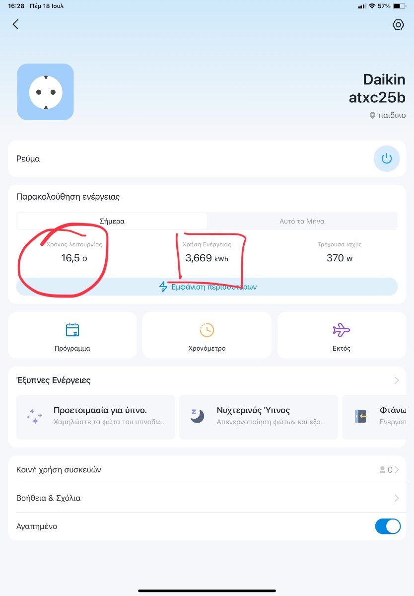

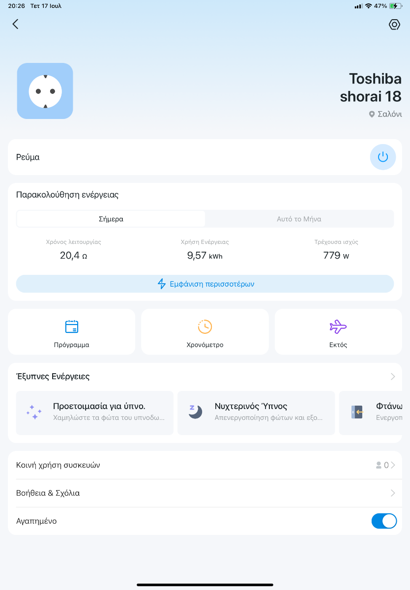

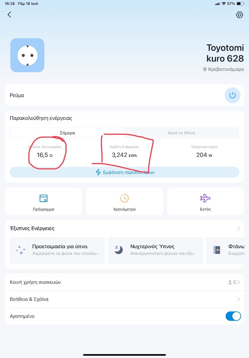

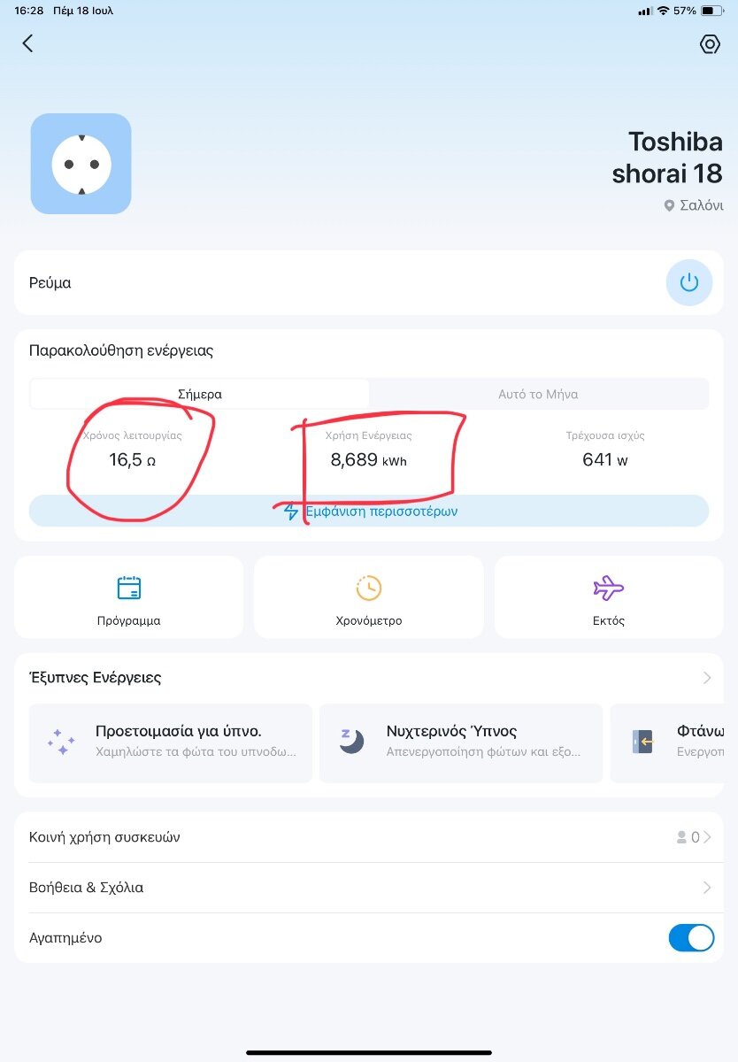

20 ώρες πριν, dimostr είπε
Ζόρικες μέρες για τα κλιματιστικά ,με 26 ζήτηση ,
το Shorai με ανεμιστήρα στον τέρμα και τα δυο μικρά με ανεμιστήρα στο auto
Shorai & daikin δυτικό μπαλκόνι κάτω από τέντα βεβαια αλλα φούρνος η βεράντα
Άρα μες στο νερό κι εσύ 20 kWh/μέρα για ψύξη
1 λεπτό πριν, doomnx είπε
Ναι με τέτοιες θερμοκρασίες την θεωρώ μια λογική κατανάλωση για τα 100 τμ που καλύπτω

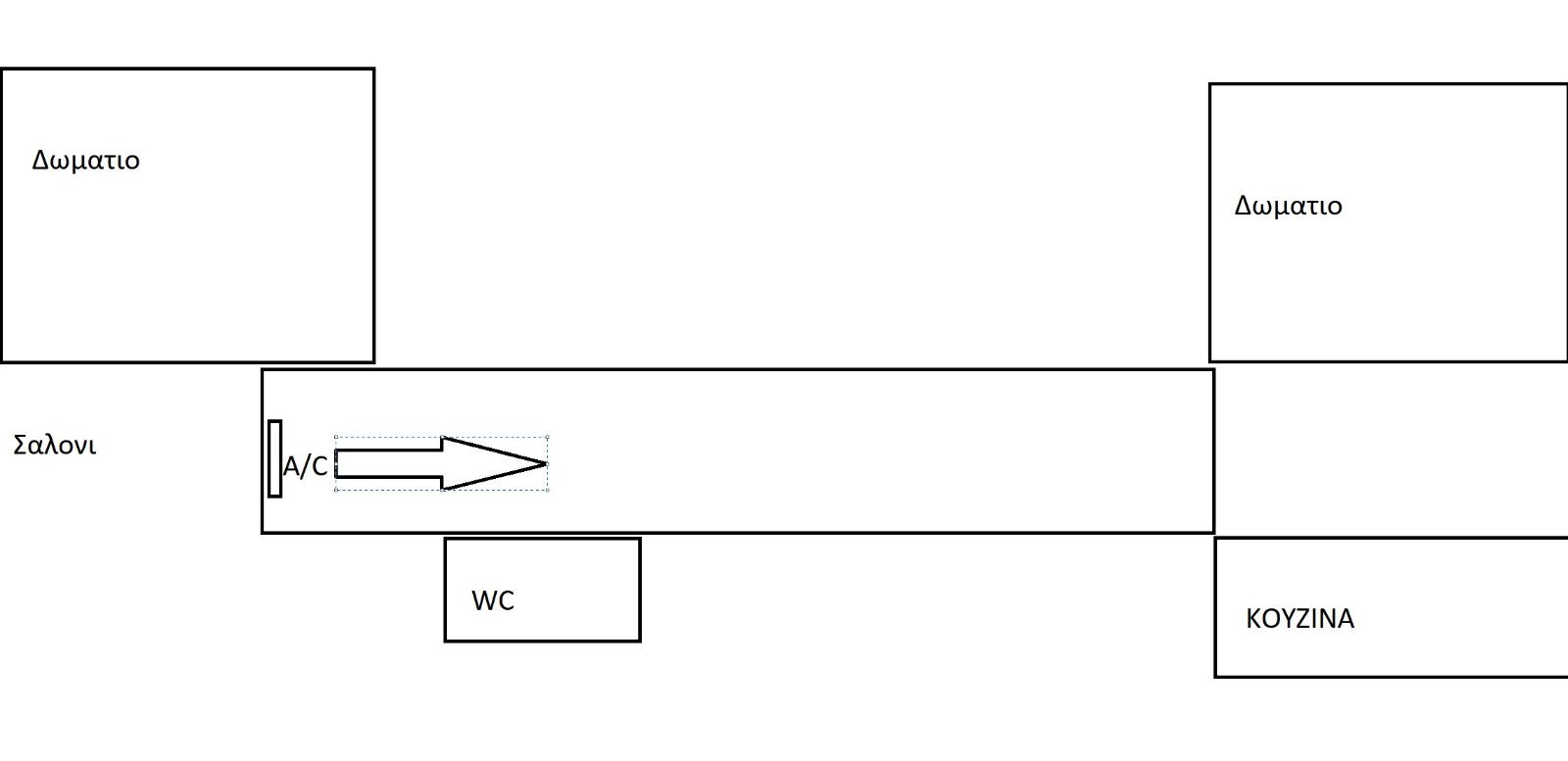

Μια τελευταια ερωτηση,ανεξαρτητως του θα γινει με το erai(ειτε εχει θεμα,ειτε παρω αλλο)εβαλα σε ενα σχεδιο της κακιας ωρας μια ιδεα να μπει το a/c επανω απο την πορτα του σαλονιου που θα χτυπαει διαδρομο,κουζινα κ τα αλλα 2 δωματια,επειδη εκει που σκεφτηκα να βαλω το a/c μεχρι το μπαλκονι θα χρειαστουν 15 μετρα χαλκοσωληνα κ θα κοστισει αρκετα θα εχει καμια επιπτωση στην αποδοση του a/c η απλα το κοστος κ μονο δεν συμφερει,στο σαλονι(που εχεις κ τις πιο πολλες απωλειες) καθομαι σπανια γι αυτο το σκεφτηκα να μπει εκει?
χαζομαρα σαν ιδεα η φαινεται οτι μπορει να κανει δουλεια;

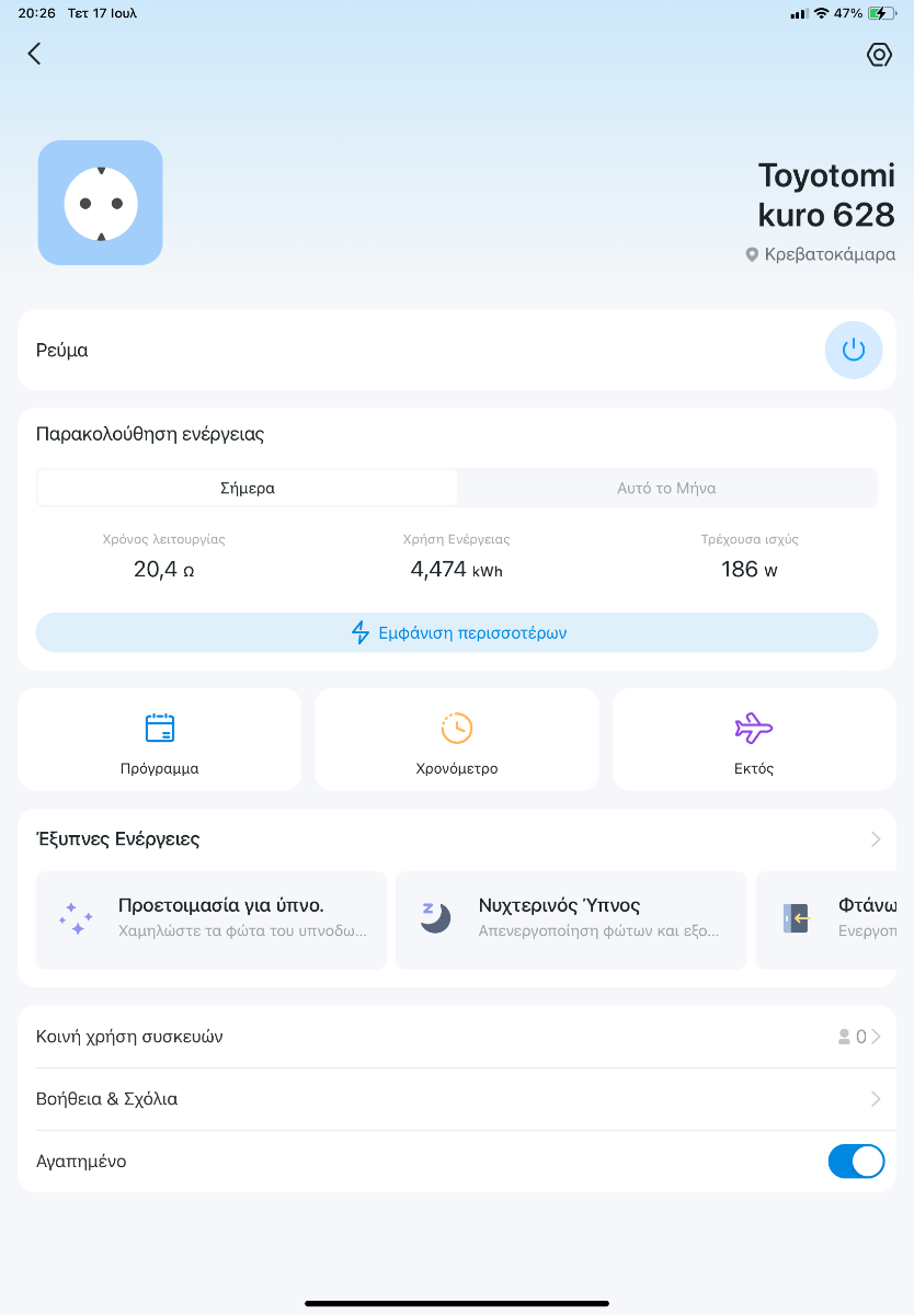

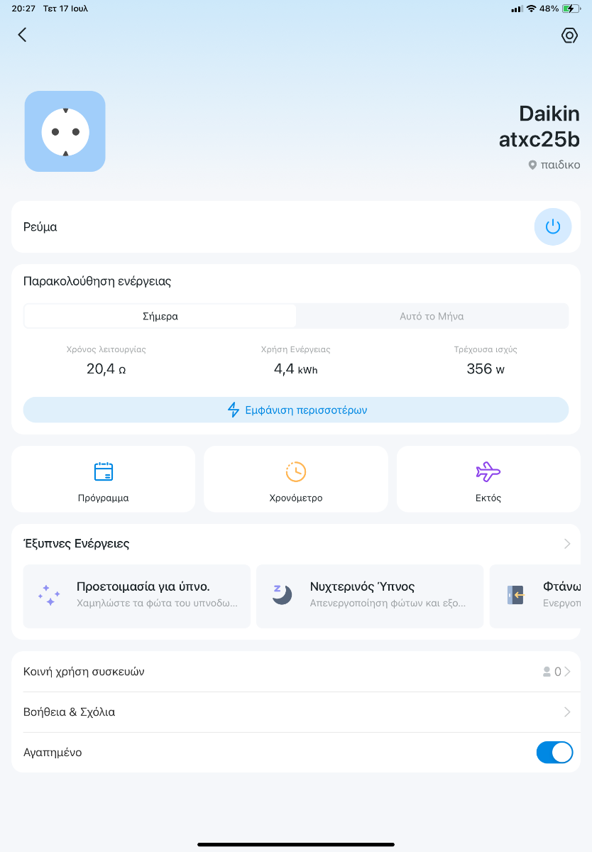

image.png?ex=669a1737&is=6698c5b7&hm=bea
Κάτι δεν πάει καλά εδώ. Τα δικά μου με τον κομπρέσσορα σε λειτουργία βγάζουν 0,9. Μόνο όταν δουλεύει solo ο ανεμιστήρας στα 50 W βγάζει 0,5. Εν πάσει περιπτώσει, το Shelly EM μετράει πραγματική κατανάλωση και power factor, γιατί του είπες ότι δεν είναι καλή ιδέα;
Τί εννοείς κάτι δεν πάει καλά; Συνηθισμένη εικόνα για inverter κλιματιστικό.

Παντως για να σου φύγει η απορία στο Shorai που έχει δικη του γραμμή έχω μετρητή ράγας για κατανάλωση και έχω και πριζα στην οποια έχω βάλει και hs110 και Tapo 110 και τα τρία μετράνε την ίδια κατανάλωση
Αντί να κανεις τέτοιες αλχημείες που θα έχουν αβέβαιο αποτέλεσμα και δαπανηρό γιατί σιγά μη βρεις μάστορα να σου συμπληρώσει και φρέον στα τόσα μέτρα οποτε θα είναι μια εγκατάσταση γαμησε τα , θα σου πρότεινα να βρεις καμία προσφορά με δωρεάν εγκατάσταση και να βάλεις δυο-τρία μικρότερα κλιματιστικά καλύπτοντας περισσότερους χώρους

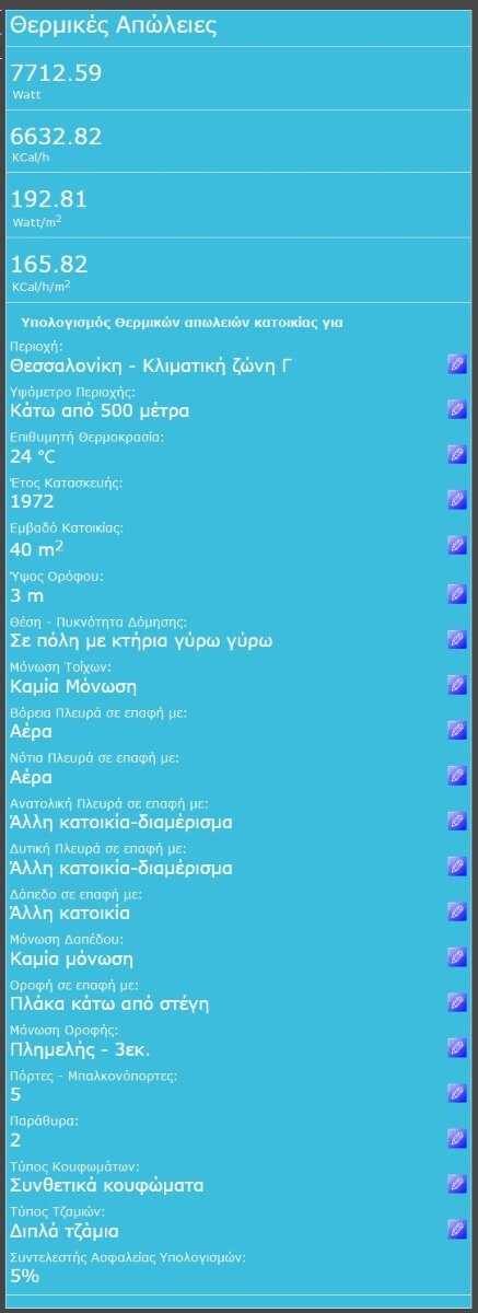

Αυτές έχω την τρέχουσα εβδομάδα σε 120τμ σπίτι, παντού 26C, 15KW θερμικές απώλειες ( δεν ξέρω σε ψύξη ).
Έκανα hover πάνω από τη χθεσινή ημέρα για να φανεί η ανάλυση.
Αλλά πως θα σου χρησιμεύσει η πληροφορία; Το κάθε σπίτι είναι διαφορετικό και σε διαφορετικό μέρος.
