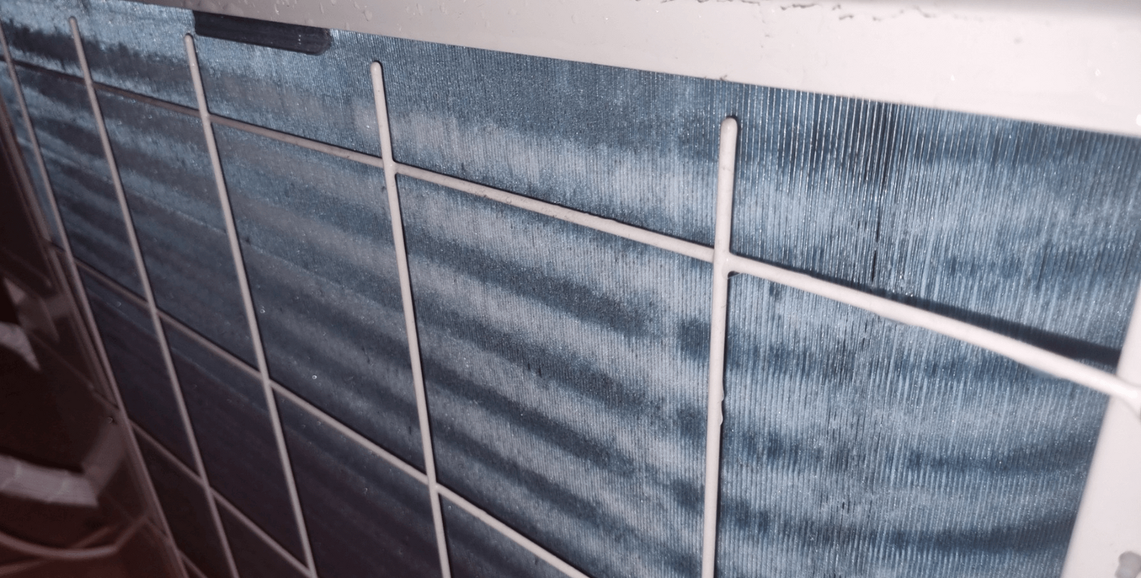

Ωπ γεια σου συντροφε αρκουδιαρη... οι θερμοκρασιες Σαλονικα ητανε >10 αυτες τις μερες. Που πιανει παγο?! Σωληνες?! Αν, ναι χανεις φρεον.
Οχι οχι πιανει στην εξωτερικη μοναδα, στις μεταλικες πλακες  (πως λεγονται δεν ξερω), σωληνες δεν εχω δει κατι δουλευει νορμαλ απο τι φαινεται, αλλες φορες ενω ειχε κρυο δεν επιανε, μαλλον παιζει εαν υπαρχει υγρασια, σημερα ειχε αρκετο χιονονερο

Για βγαλε καμια φωτο, οπως ειπε ο προλαλησαντας...
2 λεπτά πριν, darkef είπε
Ε τότε το πιο λογικό είναι ότι είναι φυσιολογικό. Γύρω από τους μηδέν + υγρασία σε κορεσμό που φέρνει το dew point να είναι ίδιο με τη θερμοκρασία, σημαίνει ότι γίνεται άμεση παγοποίηση των υδρατμών.

Δεν γίνεται να μην πιάνει καθόλου πάγο ένα κλιματιστικό. Αρκεί να μην έχει απώλεια φρέον οπότε θα δεις πάγο σε λωρίδες στην εξωτερική και σε πιο υψηλές θερμοκρασίες. Δεν έχει πιάσει ήδη κρύο εκεί; Ή μιλάς για σχετικά υψηλές θερμοκρασίες; Γενικά θα ήθελε πιο καλή περιγραφή, να μας πεις τις συνθήκες (εξωτερική θερμοκρασία και υγρασία και φορτίο σε watts αν έχεις) και ίσως καμιά φωτογραφία/βίντεο για να δούμε αν είναι φυσιολογικό ή όχι.
Τωρα που εχει παγο, βλεποντας το καιρο 3 βαθμους εχουμε, με χιονονερο να τρεχει συνεχεια, το κλιματιστικο βρισκεται κατω απο κεραμοσκεπη ανοιχτη ομως απο πλαγια,
Τωρα νταξει φαινεται το ελιωσε πριν λιγο ειχε πιο πολυ και απο πισω και απο πλαγια.
Εχω κεντρικο μετρητη, και απο τι βλεπω τωρα ειναι στα ~2500 Watt για το κλιματιστικο, δεν εβαλα ακομα μετρητη καταναλωσης αποκλειστικα (εχετε να πρωτεινετε καποιο, για να το βαλω αναμεσα στο καλωδιο, οχι πριζα).
2500W ;;;;; 😮
Αυτό παίζει τσίτες για αυτό σου πιάνει πάγο.
Τι θερμοκρασία το έχεις βάλει; Πόσες απώλειες έχει ο χώρος που εξυπηρετεί;
Μη βάλεις για μένα μετρητή πρίζας. Είναι σε δική του ασφάλεια στον πίνακα έτσι; Αν ναι σε τι ασφάλεια; 25άρα;

Γενικα το βαζω 21-22 βαθμους, τωρα που ειδα το παγο το εβαλα 20, συνηθως κλεινει στο 20 τωρα δεν εχει κλεισει ακομα.
οι απωλειες λογω οτι δεν ειναι μονωμενη η ταρατσα αλλα με μπετο εινια αρκετη με βαση τον υπολογισμο που εκανα πιο παλια τωρα δεν βρικσω να στειλω screenshot (αμα μονωσω εβγαζε 6000) αλλιως ηταν στο ~30Κ+
Η ασφαλεια ειναι μια ABB C16 το καλωδιο 2.5αρι.
Ναι αναφερομουνα για το κλιματιστικο πανε τα 2500W.

Για πες μας τώρα το 2500 είναι του κλιματιστικού η κατανάλωση
Ναι του κλιματιστικου και τωρα επεσε στα 1100W, μαλλον οντως λογο ξεπαγωματος πηγε τοσο

Έχεις τεράστιες μονώσεις, για αυτό.
Για μετρητή δες αυτό -> Sonoff POW Elite R3 (20A)
ή για πιο ασφάλεια αυτό μιας και μετράει επαγωγικά, δεν περνάει το ρεύμα από μέσα του ->  https://www.shelly.com/products/shelly-pro-em-50
έχει βγει και το Sonoff 100A WiFi POW Ring POWCT με ακρίβεια ±1% (για ρεύματα που κυμαίνονται από 0.05A έως 100A)
