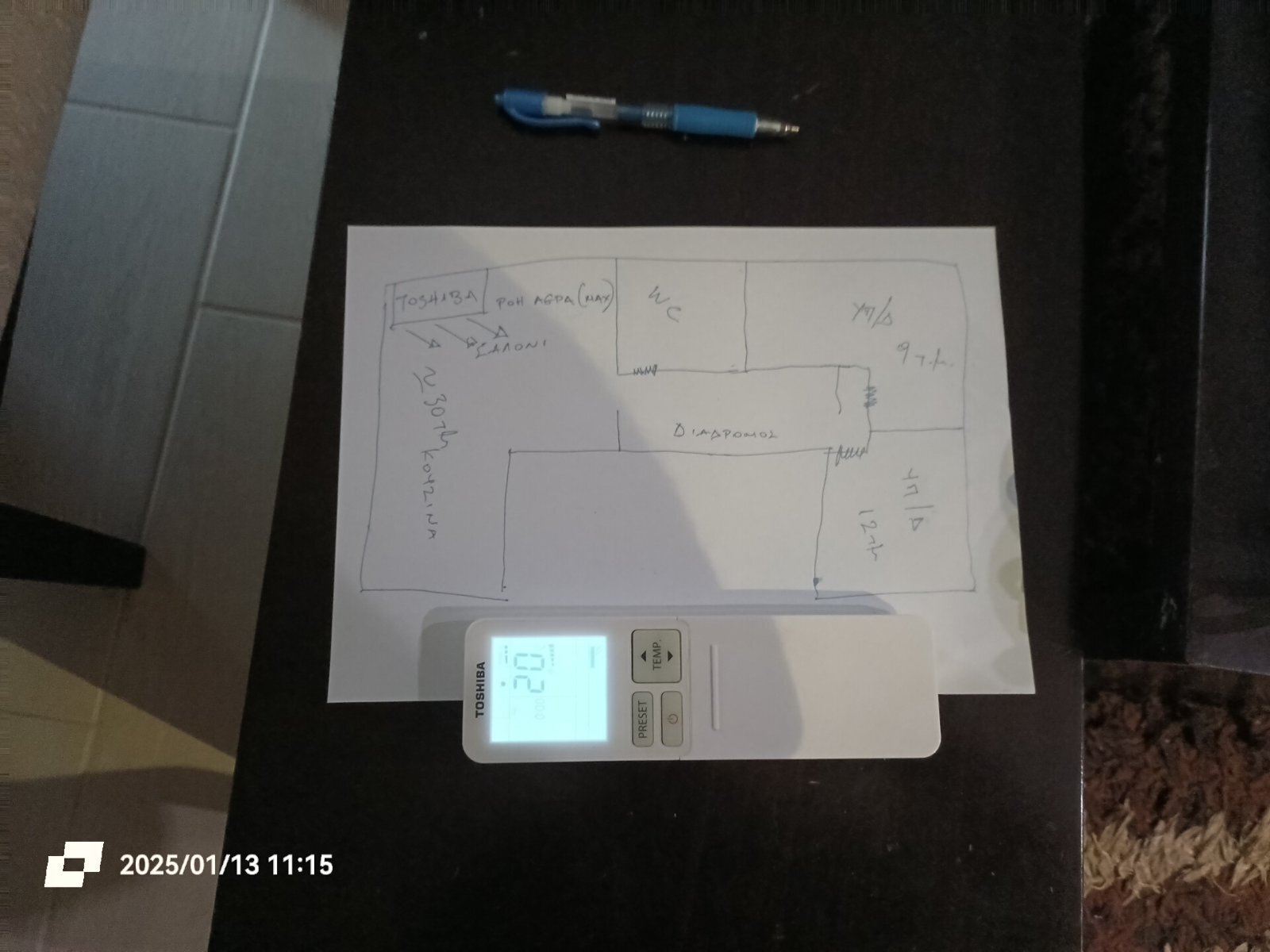

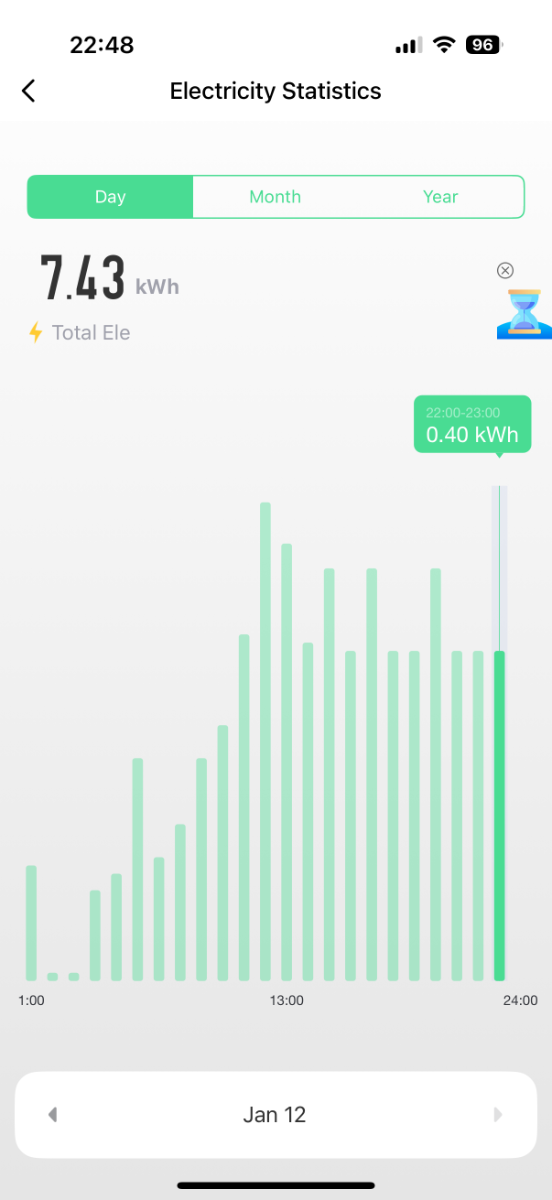

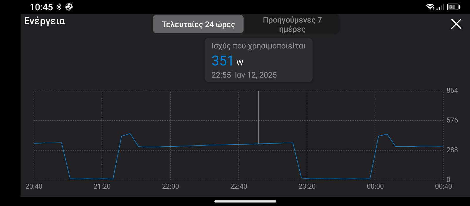

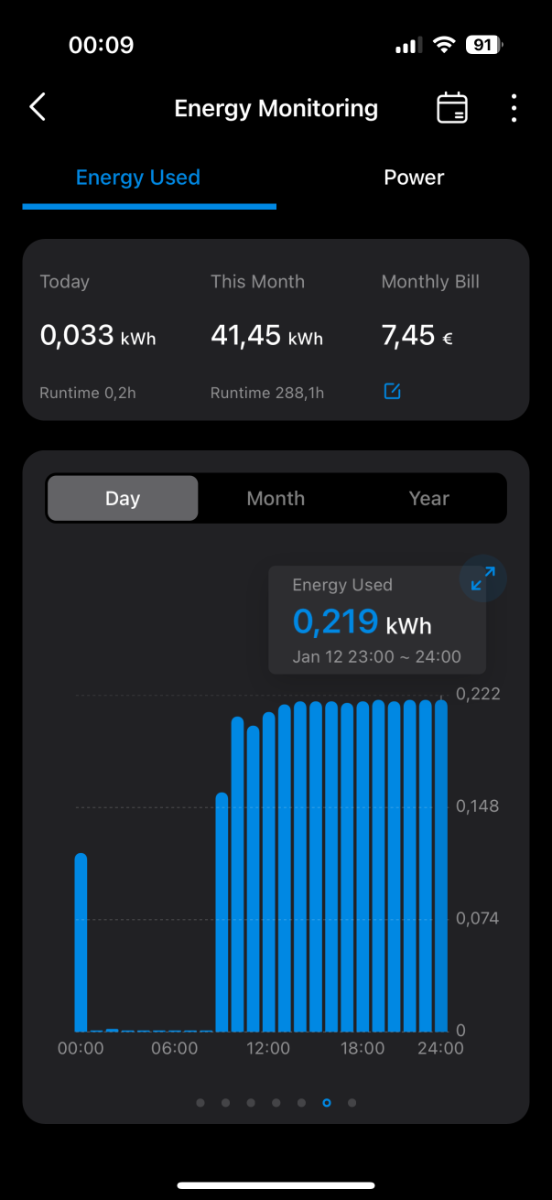

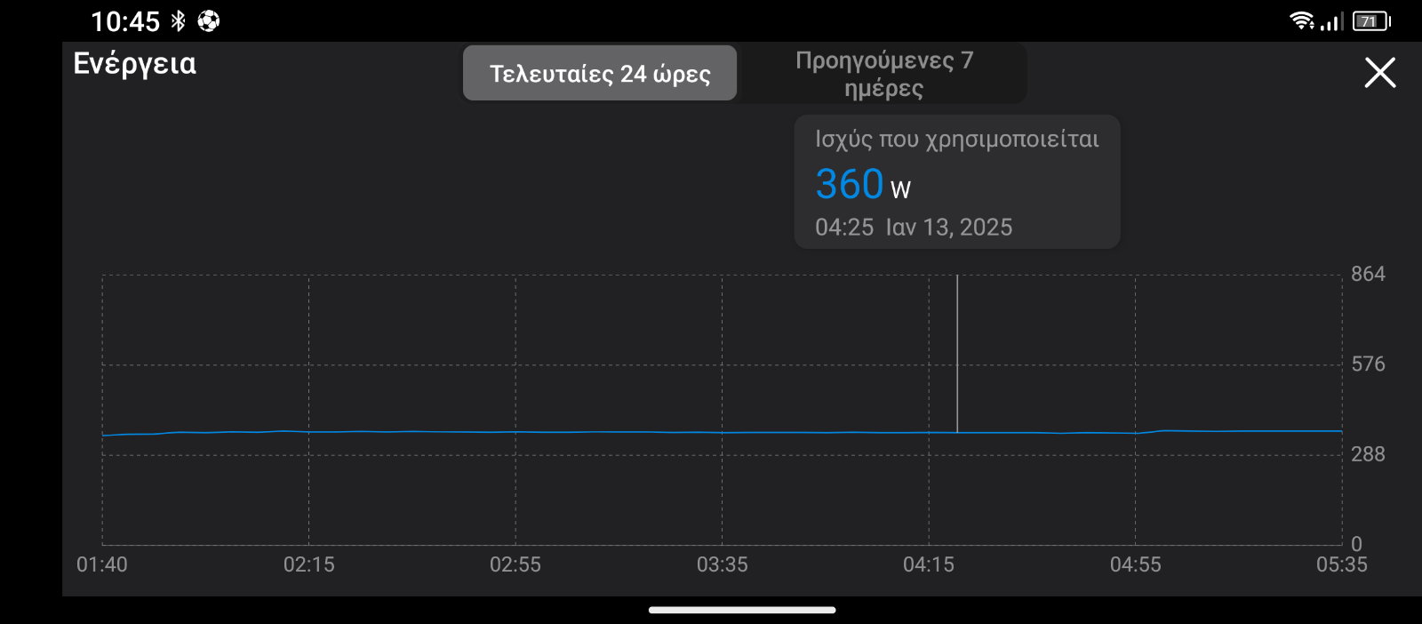

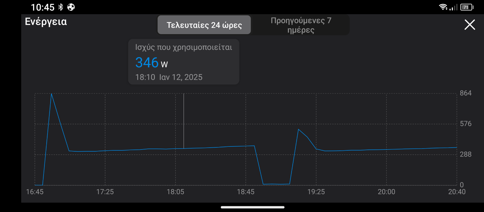

μετρησεις toshiba edge 24 .....σε υπερδιαστασιολογηση(εν μερει)....παρατηρουσα οτι στις προηγουμενες μερες κρυου, το κλιματιστικο λειτουργουσε σε πανω απο 12 βαθμους εξωτερικη και ζητηση 21 βαθμους ,πανω απο 400W ελαχιστα......σε 8 βαθμους εξωτερικη 360w .....ετσι λοιπον σε αυτα τα κρυα ζητηση 20.....θερμοκρασια δωματιων.....στο χωρο που βρισκεται το Toshiba (σαλονοκουζινα) περιπου 25 με 30τμ. θερμοκρασια δωματιου 22(ιδια με πριν που ζητουσα 21).....τα υπολοιπα δωματια του σπιτιου χωρις βοηθεια απο αλλα κλιματιστικα 20 βαθμους ολες οι πορτες ανοιχτες....καταναλωση ......340-360w ευθεια γραμμη του νεκρου.....ΘΗΡΙΟ!!!!τις γριλλιες του ανεμιστηρα τις εχω ακρα δεξια,ανεμιστηρας full....
