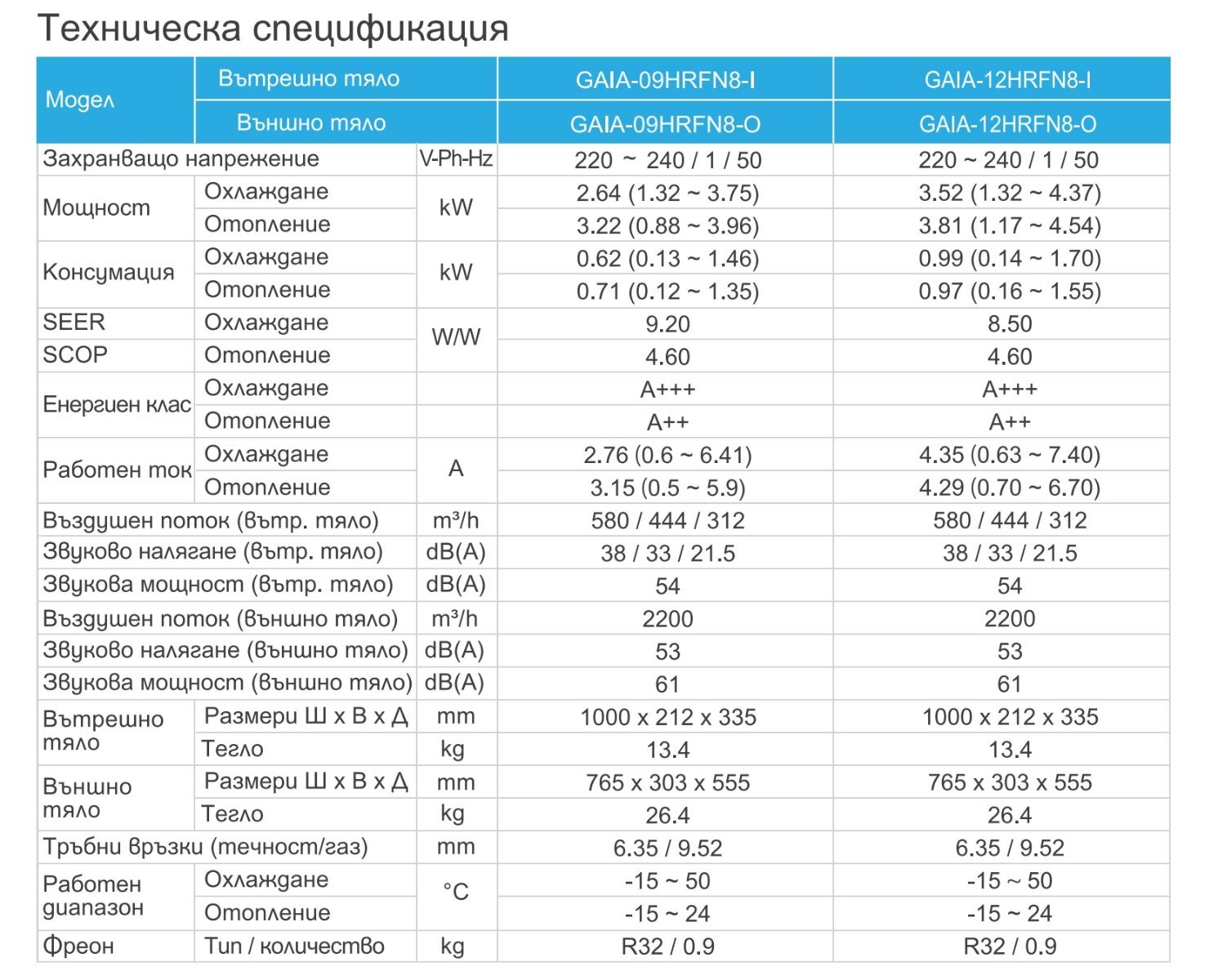

3 ώρες πριν, alexdeskas είπε
Η Midea δε δίνει μετρήσεις ταχύτητας ανεμιστήρα (όγκο αέρα κλπ) για το μοντέλο αυτό.
Έλα, το βρήκα (maximum και minimum): image.png.cd3da6713e336f6c7f2d65a0c2da0fb1.png
https://www.midea.com.ua/en/products/residential-ac/split-type-dc-inverter/msfa-09n8d6e-i-msfa-09n8d6e-o
Έχει άλλον κωδικό στο site που παραπέμπτω, αλλά είναι το Gaia, το 9άρι.
2 ώρες πριν, amotida είπε
Και από άλλα μέρη βρίσκουμε επίσης 444 στο Fan med (μάλλον)
Μάλλον αυτό θα είδες ;  https://tempex.bg/en/index.php?controller=attachment&id_attachment=520
Πιο λογικοφανή τα νούμερα, αλλά δεν μου αρέσει που 9άρι και 12άρι τα δίνει ίδια κυβικά.
26 λεπτά πριν, liakjim είπε
Στο ενεργειακό ταμπελακι του Eurovent τα δίνει ίδια ισχύ στη θέρμανση 9αρι και 12αρι...
Μόνο στην ψύξη αλλάζουν.
