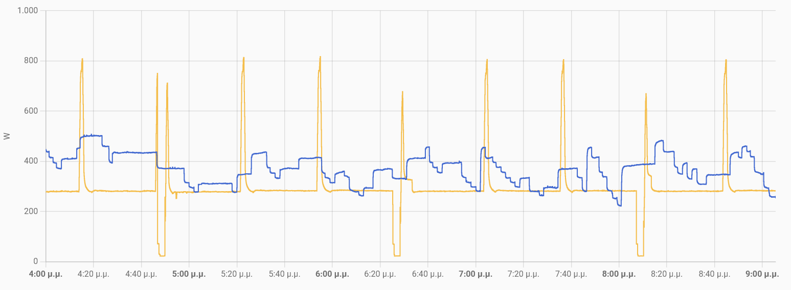

Τι έπαθε το Toshiba Edge (μπλε γραμμή) σήμερα;
Σύγκριση με το Inventor Omnia Eco 9k. Μήπως είναι αποτέλεσμα του δυνατού βοριά σήμερα που χτυπάει πλευρικά την εξωτερική μονάδα;
Έχεις επάλληλα συρόμενα κουφώματα ;

1 ώρα πριν, liakjim είπε
Όχι. Και αυτήν την αστάθεια την βλέπω πρώτη φορά στον ένα μήνα που το έχω στην κατοχή μου. Είναι χαρακτηριστικό εισχώρησης κρύων ρευμάτων και επιρροής του εσωτερικού αισθητήρα θερμοκρασίας;
18 λεπτά πριν, Pan_K είπε
Θα μπορούσε. Αν και μεταξύ μας, δεν είναι και κάτι το φοβερό σαν καμπύλες, απλά για toshiba είναι κάπως περίεργη.
πχ το yukai 24K των πεθερικών σήμερα πήγε έτσι
και βασικά πάντα έτσι είναι.
Αλλά εσύ έχεις μικρό edge σωστά; Δεν θυμάμαι να έχουμε δει πολλές καμπύλες από homeassistant από αυτό. Ρίξε ένα search. Μπορεί να είναι έτσι αυτό.
Μου θυμίζει λίγο ένα shorai 18άρι ενός φίλου που παρακολουθώ (το παλιό το ορθόδοξο )
