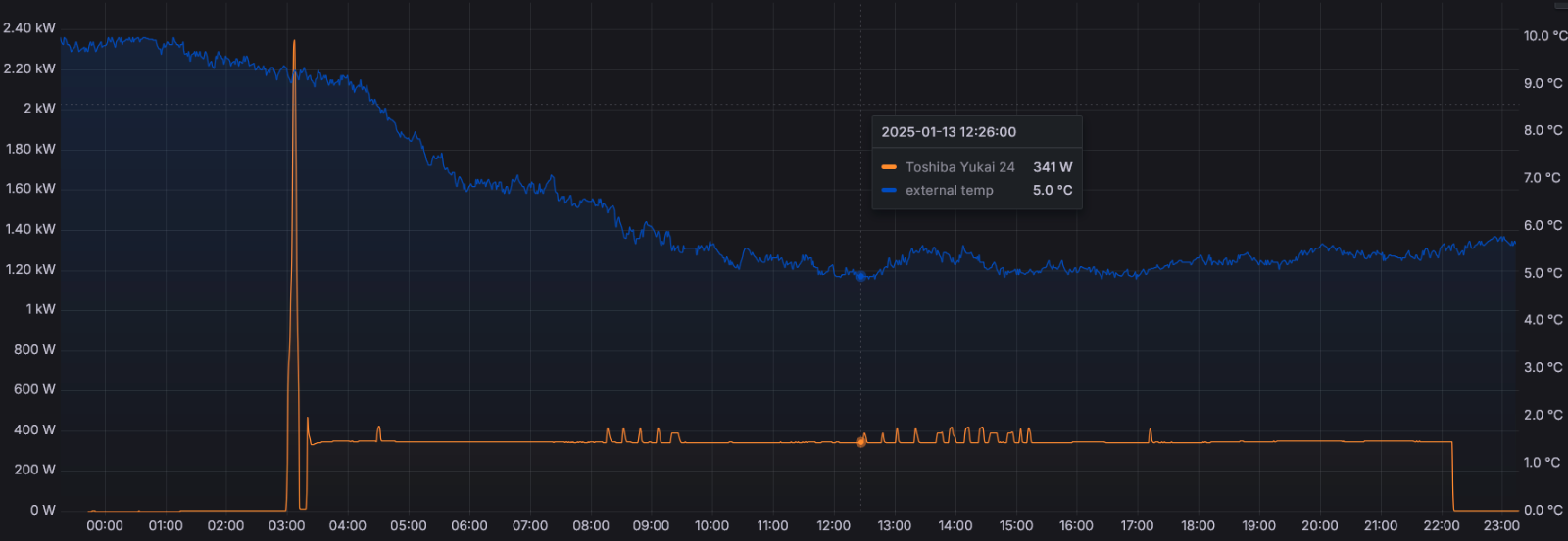

Αν όλα τα κλιματιστικά είναι σαν τα Toshiba, το μέγιστο cop είναι στο 40% του φορτίου. Δυστυχώς μόνο από αυτά έχουμε πινακακια με input/output ανά φορτίο και ανά θερμοκρασία οπότε δεν ξέρουμε για τις άλλες μάρκες τι παίζει οπότε και αν η τιμή αυτή είναι καθολική ανάμεσα στα inverter ή μόνο τα Toshiba είναι έτσι. Πάντως κάπου θυμάμαι ότι κάποιος είχε ανεβάσει μια καμπύλη από μια αναφορά ( ή μελέτη; ) , όπου φαινόταν αυτό το νούμερο ( βασικά γύρω στο 30-40% αν θυμάμαι καλά) αλλά δεν το βρίσκω τώρα.
10 ώρες πριν, liakjim είπε
Θα μπορούσε. Αν και μεταξύ μας, δεν είναι και κάτι το φοβερό σαν καμπύλες, απλά για toshiba είναι κάπως περίεργη.

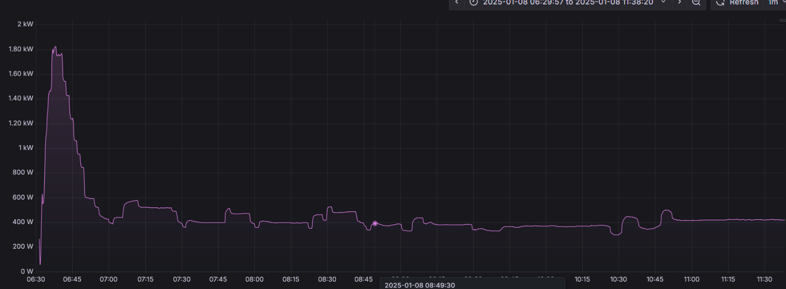

πχ το yukai 24K των πεθερικών σήμερα πήγε έτσι
και βασικά πάντα έτσι είναι.
Αλλά εσύ έχεις μικρό edge σωστά; Δεν θυμάμαι να έχουμε δει πολλές καμπύλες από homeassistant από αυτό. Ρίξε ένα search. Μπορεί να είναι έτσι αυτό.
Μου θυμίζει λίγο ένα shorai 18άρι ενός φίλου που παρακολουθώ (το παλιό το ορθόδοξο )
Με εξωτερική γύρω στους 4 το mhi 71zr ινβερταρει στα 800w μ 900w..αυτό δεν πρέπει να το πάρω ως κακό σε σχέση με το γράφημα του yukai που ανέβασες;

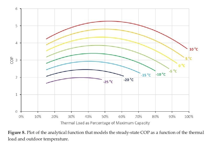

ναι εγώ.  https://www.mdpi.com/2071-1050/15/3/1880

2 λεπτά πριν, Georpap1987 είπε

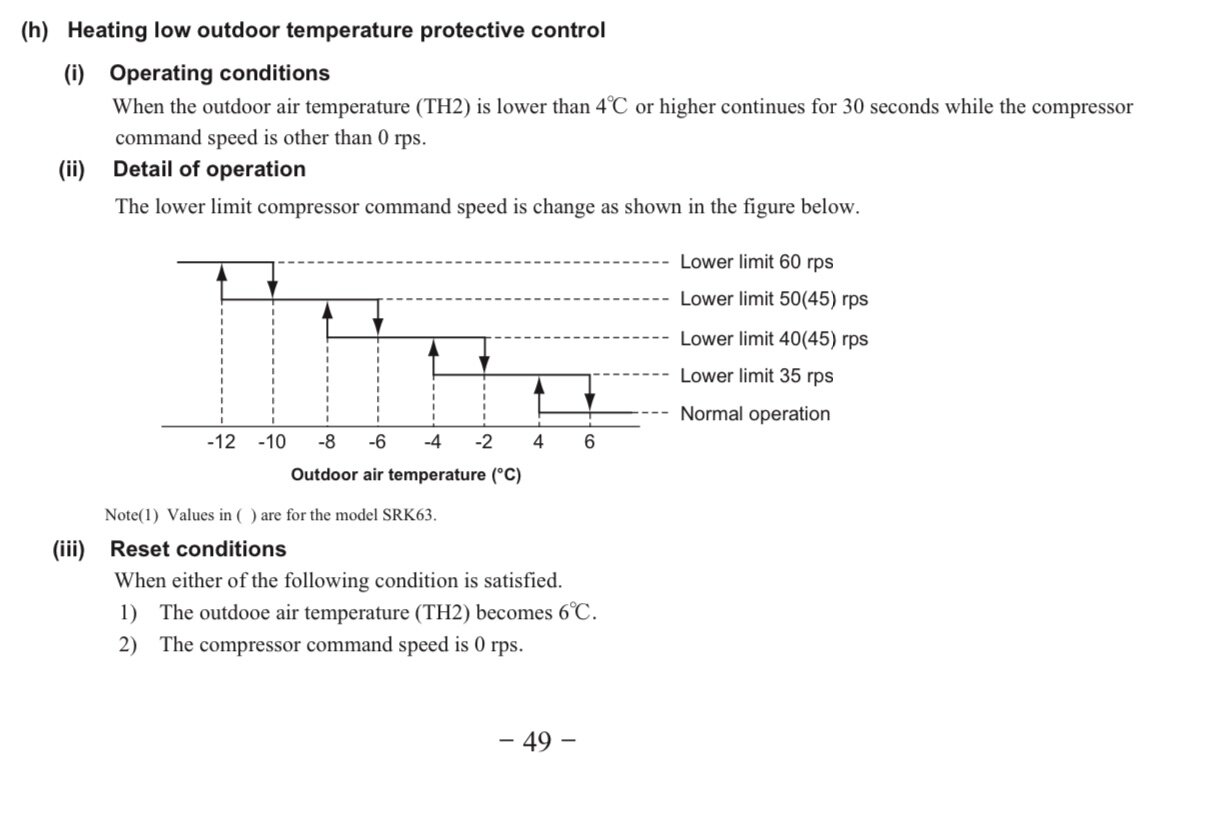

Αν κάνω λάθος, το heavy έχει προστασία όπου κάτω από τους 4C ανεβάζει τα ελάχιστα watts ( στροφές συμπιεστή). Είμαι στον δρόμο και δεν μπορώ να το ψάξω τώρα, θα το βρεις εύκολα στο service manual.
1 λεπτό πριν, sap00 είπε
Ωραία, αν και θα προτιμούσα διάγραμμα από αντλία αέρα αέρα ( όπως είναι τα κλιματιστικά μας) , όχι αέρα νερού ( όπως είναι οι αντλίες θερμότητας που αναφέρεται η μελέτη). Μπορεί να αλλάζει κάτι.

13 λεπτά πριν, liakjim είπε
αέρα - αέρα αναφέρει η μελέτη.  (Fujitsu Daikin  Panasonic) ...
36 λεπτά πριν, liakjim είπε
Μάλλον λες γιαυτό στο manual..οπότε από 4 και κάτω είναι στις διπλασιες καταναλωσεις από το yukai που ανέβασες..σωστά;
29 λεπτά πριν, sap00 είπε
Τέλεια!
7 λεπτά πριν, Georpap1987 είπε
Δεν ξέρω σε πόσα watts αντιστοιχεί αυτό το 35 rps του συμπιεστή, αλλά ναι θα πρέπει να βλέπεις να κόβει από υψηλότερα watts για Τ<4C ( αν οι απώλειες επιτρέπουν να κατέβει εκεί, όπου είναι αυτό το νούμερο) .
1 ώρα πριν, liakjim είπε
Αν όντως το μεγαλύτερο cop είναι όπως φαίνεται και στις καμπύλες από 40-60% τότε ένα κλιματιστικό που κατεβαίνει πολύ χαμηλά πχ στα 150W σε τέτοια κατανάλωση δεν έχει καλό cop , οπότε λέω εγώ τώρα , μήπως για αυτό τα midea δουλεύουν σε ανεβασμένα ελάχιστα watt ώστε να δουλεύουν γύρω από το καλύτερο cop ;
