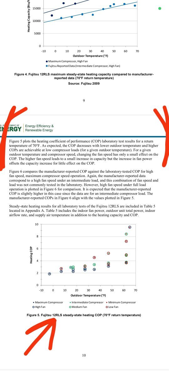

8 λεπτά πριν, liakjim είπε
Εδώ λέει ότι το cop μεγιστοποιείται στο μικρό φορτίο
https://www.nrel.gov/docs/fy11osti/52175.pdf
Άρα δεν ισχύουν οι καμπύλες που είδαμε προηγουμένως γιατί εκεί φαίνεται πως πέφτει το cop σε χαμηλά φορτία πχ 10% ή 20%
5 λεπτά πριν, alexdeskas είπε
Δεν ξέρω τι ισχύει και τι όχι. Θέλει ψάξιμο.

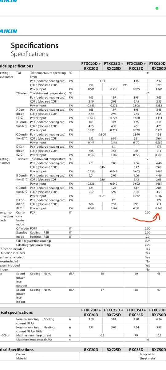

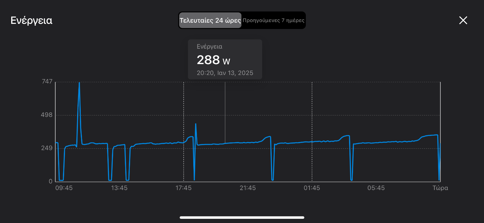

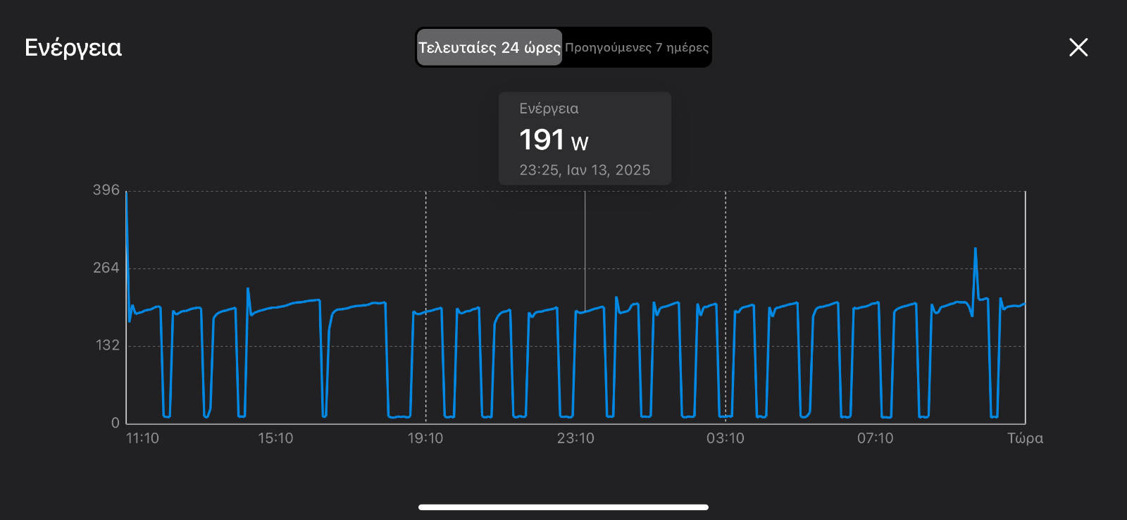

Έχω ένα Daikin Siesta sensira 18αρι.
Έχω μια ερώτηση για την ελάχιστη κατανάλωση, μετράω με tapo, η ελάχιστη που φτάνει το χειμώνα, είναι 350w, (22 ζητούμενη, τέρμα ανεμιστήρα), και αντίστοιχα το καλοκαίρι, 300.
Αυτά σε 24ωρη λειτουργία
Πάει και πιο κάτω ή είναι σχετικά φυσιολογικό;
Μήπως θα έπρεπε να γίνει κάτισστην εγκατάσταση που δεν έγινε για αυτό ρωτάω. (οι σωληνώσεις έχουν 4 μέτρα μήκος τουλάχιστον)

Υπάρχει ένα κρίσιμο σημείο στο οποίο το COP πέφτει πολύ, αλλά υπάρχουν τεχνολογίες που βελτιώνουν αυτά τα νούμερα.
Πχ. για να μην κάνει προληπτικά κύκλους, βάζουν αισθητήρες που βλέπουν την κατάσταση του λαδιού
https://www.cibsejournal.com/cpd/modules/2014-05/

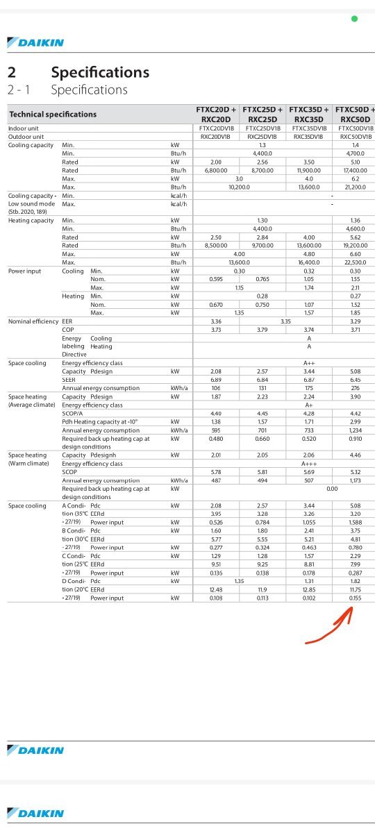

21 λεπτά πριν, Papakitou είπε
Εαν θυμάμαι καλά το D είναι. Πέρυσι αγοράστηκε
Σε πολύ ευνοϊκές συνθήκες θα πρέπει να βλέπεις ελαχιστα 150 σε ψύξη και 250 σε θέρμανση

47 λεπτά πριν, liakjim είπε
IMG_20250114_114704.jpg.248f16791b1bfa9caa341a8cf232cf79.jpgIMG_20250114_114735.jpg.0036e5ffa978ca9854e2941bc5cae94d.jpg
Οπότε τι προτείνεις;
Γιατί απέχουμε λίγο..
6 λεπτά πριν, Papakitou είπε
Καθαρά φίλτρα, κενό στην εγκατάσταση, αποστάσεις από εμπόδια, προβλεπόμενο μήκος σωλήνων. Αν τα έχεις αυτά, τότε σε ευνοϊκές συνθήκες τύπου καλύτερα να το σβήσω γιατί τσάμπα καίει, θα τα δεις.
