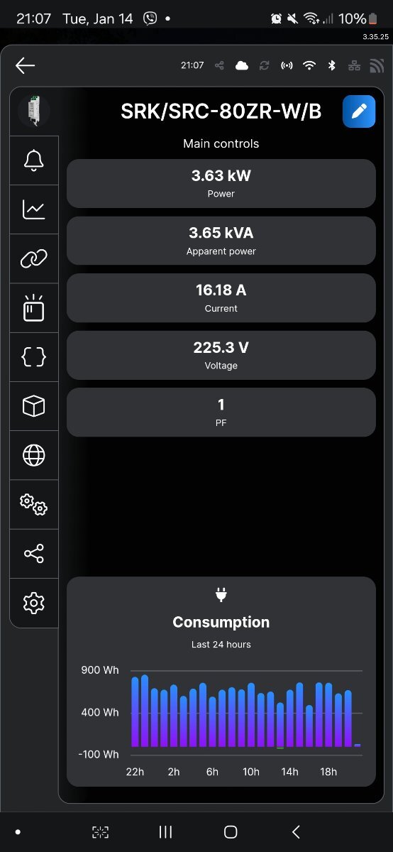

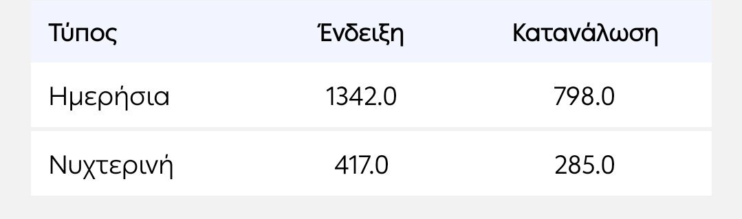

Λοιπον... με 24/7 λειτουργια για ενα μηνα η συνολικη καταναλωση με 1 αρκουδι, και 2 μικρα αρκουδακια σε αμονωτο σπιτι των 110τμ. στα Ιωαννινα, να μην θελουν να μπουν σε χειμερινη ναρκη, φαινεται καπως ετσι. Τελη του μηνα θα εχω και μια πιο σφαιρικη εικονα για το τι αντιστοιχει σε καθε ενα ξεχωριστα ( thanks to shelly ). Αντιστοιχει σε 213 ευρω λογαριασμο συνολο ( μαζι με ρυθμιζομενες, τελη κλπ δλδ 48-55 ευρω ειναι η σουμα π ειτε ετσι ειτε αλλιως θα πληρωνα για τον μηνα και 150 give or take για θερμανση .... με το 22 να ειναι ενας μονιμος μεσος ορος θερμοκρασιας στα δωματια.

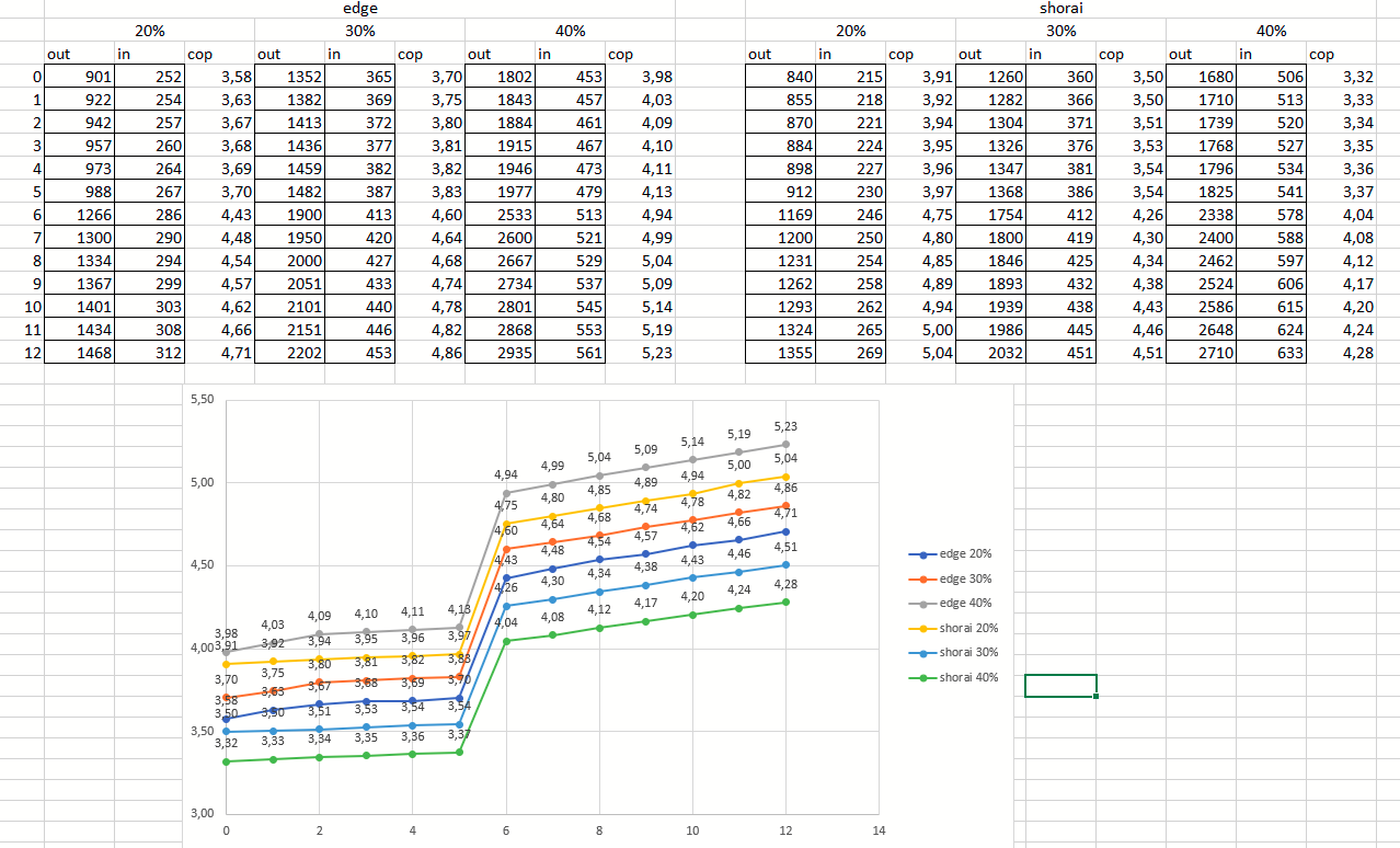

Τελικά είχα τρέξει παλιά (Νοε του 2020) έναν υπολογισμό των cop για το πολυαγαπημένο shorai και το edge (τα 18άρια) και είχε βγει ότι δεν είναι καθολικό αυτό με το 40% για τα toshiba μιας και το shorai είχε μέγιστα cops στα χαμηλά φορτία (20%).
Οπότε θα πρέπει να είναι θέμα προγραμματισμού και αναλόγως το μοντέλο.

ομολογω οτι μου κινησατε ΤΡΕΛΑ ομως το ενδιαφερον......δλδ
1.υπαρχει το edge και το shorai edge?
2.δυο "ιδια"κλιματιστικα με αλλον προγραμματισμο?
3.και τριτο και τελευταιο .....εγω πιο κλιματιστικο εχω?γιατι γραφει και το edge kai to shorai .....και ΤΙ μας δειχνει αυτος ο πινακας?

Κατά σειρά ήταν shorai , μετά βγήκε το shorai premium, μετά το edge και σχετικά προσφάτως τα edge white/black.
Σε άλλες αγορές, το edge το είπαν shorai edge. H ελληνική αντιπροσωπεία το λάνσαρε για τους λόγους της ως σκέτο edge.
Τα shorai και shorai premium έχουν ίδιο προγραμματισμό. Ειδικά το πρώτο έγινε hit εδώ μέσα παλιά κάπου το 2019-2020 όπου το πήραν αρκετά μέλη, ειδικά το 18άρι. Ένα πραγματικά απίθανο κλιματιστικό. Παρακολουθώ ένα από αυτά στο homeassistant (από ένα μέλος εδώ μέσα που μου έχει κάνει share τον sonoff μετρητή του).
Ακολούθησε το edge, το οποίο διέφερε σημαντικά σε τρόπο λειτουργίας ή προγραμματισμό όπως λέμε ίσως εσφαλμένα. Από αναφορές μελών αλλά και από τα γνωστά πινακάκια, γρήγορα φάνηκε ότι έδωσαν βαρύτητα στην απόδοση και στα νούμερα των seer/scop,  αλλά στη διαδικασία αυτή εξαφανίστηκε ή καλύτερα μετριάστηκε η δυνατότητά τους να κατεβαίνουν συγκριτικά σε χαμηλά watts. Τα white/black έχουν τα ίδια μηχανικά μέρη (αν μιλήσουμε με αυτοκινητιστικούς όρους) και απλά φέρνουν βελτιώσεις στη smart πλατφόρμα.
Οπότε όχι, άλλο το shorai, άλλο το edge που το αντικατέστησε.
Εσύ θα πρέπει να έχεις το edge από ότι θυμάμαι, όχι τα νεότερα white/black.
Αυτό που ανέβασες είναι η αναφορά eurovent για το 24άρι edge.

μεσα εχει τους κωδικους της εξωτερικης και εσωτερικης μοναδας.......κι ομως βρηκα στο σκρουτζ 2 edge.....to shorai edge (το δικο μου ) και το edge.....ιδια εξωτερικη μοναδα (κωδικος) και αλλος κωδικος η εσωτερικη .....και ενω δειχνουν ιδια ,εχουν διαφορετικο τα μπελακι ενεργειας....
ομως ποιο ειναι οικονομικοτερο?...στην θερμη ζωνη εχω μικροτερη καταναλωση και εναν ....σταυρο λιγοτερο ......???? γιατι????

Το 1ο είναι το edge, το 2ο είναι το edge white.
Τα ταμπελάκια του σκρουτζ έχουν πολλές φορές λάθη. Θα πρέπει να κοιτάς του κατασκευαστή.
εδω ειναι η διαφορα που εγω ελαχιστα εχω τα 350w ......ενω το fujitsu σου εχει τα 180?
Όχι δεν θα το έλεγα. Ακόμα και το shorai δεν είχε τα χαμηλά του KMTA.
