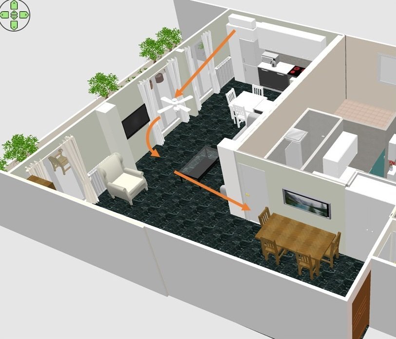

Μια χρησιμότητα του ανεμιστήρα οροφής είναι και η επαγωγή του αέρα σε πιο απομακρυσμένα μέρη, εφόσον η φορά του το επιτρέπει. Ένεργοποιώντας σήμερα τον ανεμιστήρα όχι μόνο έστειλα τον αέρα πίσω από την γωνία και πιο μέσα στο χωλ (>60τμ ο χώρος), αλλά είχα και ως αποτέλεσμα το κλιματιστικό (Inventor Omnia Plus 18K) να δουλεύει συνεχόμενα και πιο στρωτά, διότι ο αέρας στο ταβάνι αναμιγνυόταν με του υπόλοιπου χώρο και δεν έφτανε τόσο γρήγορα την θερμοκρασία πέραν της οποίας κόβει εντελώς. Όταν σταματώ τον ανεμιστήρα οροφής, αυξάνεται η συχνότητα on-off και ο χώρος πέραν της γωνίας έχει έναν βαθμό λιγότερο.
Και για τους πιο παρατηρητικούς, ναι, έχω κάνει πατέντα για την θέση του κλιματιστικού πάνω από τα ντουλάπια της κουζίνας.
Τελικά κάνει δουλειά ο ανεμιστήρας οροφής η οχι;Μιλάμε πάντα για αναστροφη λειτουργία έτσι;
